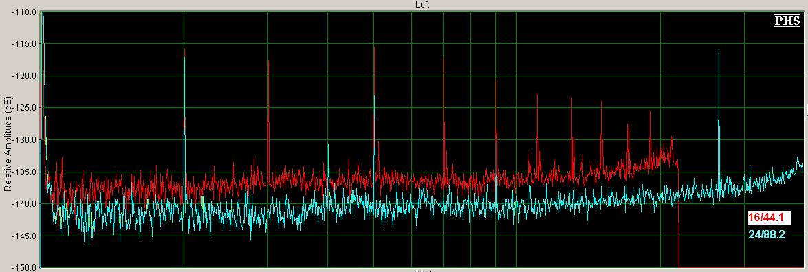

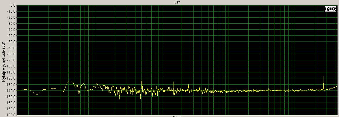

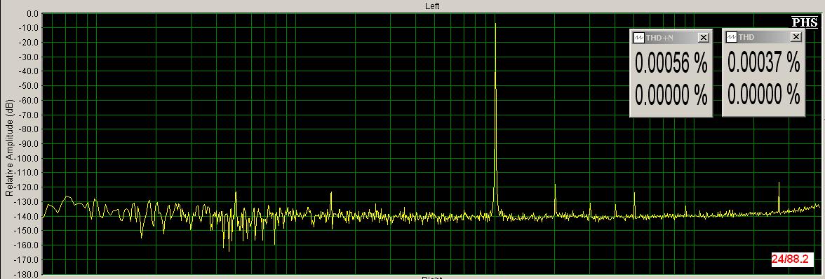

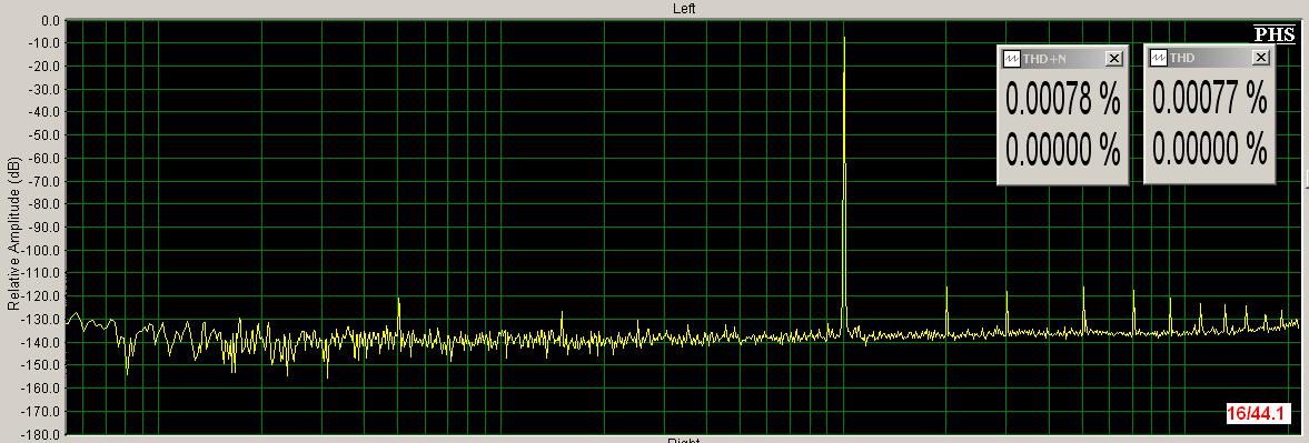

    Точно?
    Смотри сам, слева направо:
    1. Отсутствие сигнала. Видны помехи от сети и какого-то внутрикомпового клока на 26.5КГц.
    2. 1КГц, 16/44.1. Виден характерный частокол цифрового шума 16-битного сигнала (ошибки округления при дискретизации в 16 бит), искажения железа карты в них теряются.
    3. 1КГц, 24/88.2. Картина обратная - видны искажения железа карты, в них теперь уже теряется цифровой шум 24-битного сигнала.
    4. Оба сигнала в увеличенном масштабе. Видно, что общий уровень шума 16-ти битного сигнала слегка выше (~6дБ), чем у 24-х битного. Думаю, причина опять же чисто цифровая..
    Карта ESI ESP1010, выход замкнут на вход обычным межблочным про-кабелем, сигнал генерит встроенный в SpectraPlus генератор, выходной цифр уровень 0дБ, вых аналог уровень на макс, входной регулятор на мин (поэтому основной тон на графиках виден под -6дБ), FFT size 262144.
    ПыСы. Хотелось бы увидеть хоть одно объективное свидетельство разницы в "игре" комповых плееров.. Субъективных уже хватает..

    Это просто делается Генеришь WAV с 1кГц и воспроизводишь исследуемым плеером и регистрируешь всё это дело в спектралабе(плюсе)

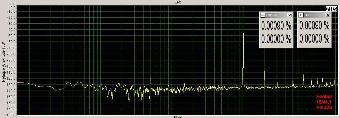

    Короче, дело к ночи.. Т.к. на сон грядущий делать было нечего, то решил-таки посмотреть, что там к чему в Adobe (1.5) и Foobar-е (0.9.4)..
    Сигнал тот же (сигнал генератора SpectraPlus 1КГц 16/44.1 был записан с помощью прогр цифрового роутинга), вх уровень при тестировании сделал чуть выше (для наглядности), SpectraLab был настроен на работу в 24 битном режиме. Результаты такие (слева направо):
    1. Foobar, вывод KernelStreaming (KS) 32 бит.
    2. Foobar, вывод DirectSound (DS) 32 бит.
    3. Foobar, вывод ASIO 32 бит.
    4. Foobar, вывод KernelStreaming (KS) 16 бит.
    5. Foobar, вывод DirectSound (DS) 16 бит. Ух ты, что-то не то с выводом через DS 16 бит.. Что-то сильно зашумело по ходу сигнала..
      Смотрим далее:
    6. Adobe, Try as WDM 4-byte PCM. Ну надо же, какие совпадения..
    До кучи, посмотрел еще и режим работы с 32-битным сигналом, перекодировав в том же Adobe тестовый сигнал из 16-ти бит в 32 float:
    1. Foobar, ASIO
    2. Adobe, так же, как и ранее..
    С 32 битным сигналом, все, как и положено, везде в порядке.. Режим вывода Foobar 24 бита не отличается от режима вывода 32 бита что в KS, что в DS (изображения уже не стал лепить)..
    Что можно тут сказать? Разница в звучании двух программных плееров есть и ее, наверно может услышать на хорошем тракте человек, умеющий замечать разницу в 0,0001% THD.. При этом, судя по словам автора топика, более зашумленный сигнал воспринимается, как более приятный на слух.. Что, собственно, не новость - дизеринг не вчера придумали..
    Является ли выявленный выше шум двух "худших" по объективным параметрам режимов воспроизведения дизерингом? Шут его знает.. Но он так же, как и дизеринг, снижает измеряемый THD (сравните цифры THD в "лучших" и "худших" режимах)..
    PS. Нагемыч, прости, что так и не выполнил твою просьбу насчет проверки влияния ресемплинга..
    PPS. Хорошая, оказыватеся, штука - нужным образом искаженный сигнал. В нашем случае получается, что чем выше THD, тем "честнее" тракт..

    Цитата Сообщение от MaxMan Посмотреть сообщение
    mixxxxxer, THD ? Это даже в усилителях ни о чём, почему бы не джитер к примеру ?
    MaxMan,
    Помнишь такой анекдот:
    - Штурман, приборы?
    - Приборы - сто двадцать!
    - Что "сто двадацать"?
    - А что "приборы"?
    Максим, какой THD, какой джиттер?
    Тебе на пальцах и на картинках показали, как Adobe воспроизводит 16-битные треки (т.е. треки CD).. Ты просто попался на "удочку" психоакустического эффекта от применения дизеринга. Не дошло? Тогда ладно, тогда лучше и дальше вести поиски "самой лучшей артикуляции" и "богатства обертонов" методом перебора..
    Тока к чему тогда вопросы задавать, если ответы ты ни слышать, ни понимать не желаешь?..

    mixxxxxer, приятная работа.
    Но у оппонентов всегда есть в кармане такая карта: "Это всё стационарный сигнал, это мелочёвка. А вот когда импульсный, жоский-жоский -- тогда да. Тогда как раз 88х32 очень лучше для ушей, чем 44х16. Пусть и на минус ста тридцати децибелах, но лучше."
    Посему я на тебя наваливаюсь всеми грудями и прошу:
    1. сделать "всё то же самое" с одиночным импульсом (кстати, ты в этих меандрах мастер, судя по ветке о фазолинейности);
    2. показать четыре развёртки стационарной синусоиды (44х16 и 88.32 с Фубара и Аудишна), но в ВЧ-секторе. Если не в лом, то именно 20 кГц. Парочку периодов, с хорошим размахом-масштабированием, 1700х800.
    А теперь объясни, как мне удалось без изменений цифровых данных переписать на соседний комп песенку группы Haggard именно фубаром с 16ти битовым выводом ? И как же совсем не вышло тем же фубаром, когда в его опциях стояло 24 бита ?
    Жень, ну вот откуда же я могу знать, почему у тебя что-то так, а не иначе? Я говорю за себя и за свое оборудование. У меня в Adobe в 16-битном режиме и в Foobar в DS 16 бит случается неотключаемый дизер, о чем я тут честно и рассказал, и что, имхо, может являться причиной эффекта, о котором рассказал Максим.. На Adobe и до этой ветки народ матерился именно по поводу дизера..
    З.Ы. В тестовые сигналы, внутренние роутинги и дизеринги я не верю..
    У меня бабушка вообще в электричество не верила.. И ничего..

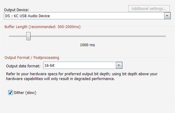

    Добавляет фубар дизер или не добавляет определяется вот этой вот галочкой. Она надеюсь у тебя была снята. Также регуляторы громкости фубара и виндового микшера должны быть установлены в максимальное положение. Ну еще желательно, чтобы драйвера звуковой карты поддерживали режим 44.1 кГц / 16 бит и передавали информацию об этом винде (чтобы Direct Sound это видел). И чтобы сами дрова не умничали. А то понаделают блин навороченных звукашек, а такую простую вещь, как отправить wav-ку на ЦАП они не в состоянии.
