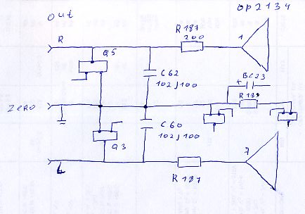

    Ребята спасибо огромное! Тысячу лет не занимался электроникой вот теперь потихоньку вспоминаю! Метод обратного инжиниринга творит чудеса! Зарисовал выход до ОРА 2134 прошу строго не судить, если что не так поправить, я почти не знаком с SMD компонентами по этому транзисторы зарисовал как они выглядят на плате ну и некоторые номиналы прочесть сложно, но суть не в этом. Итак вот схема выхода (та часть которая в данный момент мне больше всего интересна) Насколько я понял Q4 и Q3 это интересующие меня транзисторы MUTE ключей. Поскольку это не реле предполагаю, что они ухудшают звук, по этому буду от них избавлятся. Насколько эти ключи мутят звук и чем грозит их удаление? Как лучще их обойти? Кто что думает?

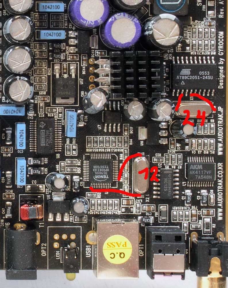

    Спасибо за ссылку. Буду изучать. Есть еще вопрос - на плате два кварцевых резонаторов на 12000 и на 24576. на 12000 вроде бы тактирует USB (могу ошибаться) а вот следует ли вместо 24576 заказать модуль с высокоточным кварцем с отдельным питанием, ну типа как тут? http://www.vidalgo.com/DYA/pcb-vclock.htm

    Правильно ли я нарисовал MUTE на рэле К1 c управлением штатным транзистором? какое малогабаритное рэле походу герконовое можно использовать? Паять SMD ох и сложно будет!

    Еще подскажите на какую частоту надо заказывать модуль клока с отдельным питанием для установки в этот цап
    12мгц клок не даст звуку ровным счетом ничего
    Добавлено через 1 минуту
    Цитата Сообщение от serge58 Посмотреть сообщение
    24576
    на какую микруху такт идет и куда? по фото я его не видел
    Если можно поподробнее... Тоесть имеет смысл использовать более высокую частоту? Подойдет ли модуль с большей частотой и какие будут преимущества?
    Чертовщина какая то - оба кварца на плате не имеют прямого соединения с цапом, значит к его тактированию не имеют ни какого отношения! На плате в обвязке цапа я других кварцев не вижу - но где то должны же быть?
    Поищи в "Ремонте и доработке" тему про NAD-542, я там подробно отвечал на эти вопросы.
    Я уже писал тебе в ЛС, замена этого кварца на генератор НИЧЕГО не даст.
    нет, их не должно быть.
    ЦАП в этом барахле тактируется или от востановленого ФАПЧ клока с СПДИФ или ЮСБ.
    Как я тебе говорил и народ выше кроме замены ОУ и пересчета ФНЧ на выходе что либо менять тут не имеет смысла, оно есть ущербное и ниче тут не сделать

    serge58, чето ты ничего не понял.
    Какой-то Таскам "профессиональный" обыгрыть - да любой нормальный плеер, если его подшаманить, это легко сделает. Весь "профессионализм" этих Таскамов - в функциях, для звука бесполезных.
    Твой Др.Трак подшаманить - тоже полезно.
    Но в пределах, ему отпущенных. И никуда выше уже не поднятся, об этом тебе Назар и сказал.
    В аналоговой части еще можно что-то сделать - тут тебе уже посоветовали достаточно.
    Делай и пользуйся, на здоровье

    Все безусловно реализую - ключи Mute удалю в эти выходные но думаю эффект будет незначительный. Операционники закажу на две разные связки о результате отпишу. Хочется залезть в доработку по максимуму причин много - главное наверное это самореализация . С нуля цап собрать не смогу знаний маловато да и времени не много, остается дорабатывать то что есть. Ветка интересна не мне одному - сейчас уже более двух тысяч просмотров, так что надеюсь накопленный опыт поможет многим. Смена ОУ конечно дело хорошее но по большому счету тоже полумера.
    Самый главный вопрос, который просто необходимо решить - разделение питания аналоговой части. Я на форуме много веток читал по цапам и везде вывод один - 70% качества звука зависит от стабильности питания и отсутствия помех. По этому стандартное импульсное питание - главное зло! Есть немного бредовая, но вроде обоснованная идея - запитка аналога от двух батарей на 12 вольт для ups. Плюсы очевидны 1. не надо городить навороченных стабилизаторов как в Lunxах, 2. Стоимость смешная. 3. Полное отсутствие помех - более стабильное питание придумать сложно. 4. Емкости в 7 а.ч. хватит без подзарядки весьма надолго. К сожалению пока не могу справится с зарисовкой разводки питания там стаб импульсный и дофига деталей мож и осилю, но не уверен. Поясните профану - ну почему нельзя просто от отогнутых питающих выводов 4 ОУ развести проводниками (в экране) плечи питания и развести землю звездой для последующего подключения ее через конденсатор?(или что) на общий минус? Заранее прошу сильно не пинать...

    Я обидчивостью не страдаю, а вот послать могу шучу, я делал и слушал много чего так что мой вывод вполне четкий и адекватный.
    Итого
    1, Пересчитать ФНЧ
    2, Поменять ОУ
    3, Поменять все електролиты и возможжно пленку в ФНЧ
    4, Причесать аналоговую часть (мют ключи итд)
    5, Запитать от лучшего БП или Акума
    Все остальное просто если охота поиграться
  16. #95

    По 1. ФНЧ пересчитать - это изменить обвязку под новые ОУ согласно даташиту на них или как?
    По 3. пленку то на что? полипропилен?
    По 5. Прошу очень подробно: схему инвертора вряд ли смогу обойти (очень хотелось бы прям к плате в трех точках запаятся да вот куда? с инверторами дела не имел вообще). Можно соплями в экране прям по верху ОУ питание развеси от двух акумов?
    Остальное вроде понятно кое что завтра курочить начну.
    Срисуй схему аналоговой части я тебе пересчитаю ФНЧ
