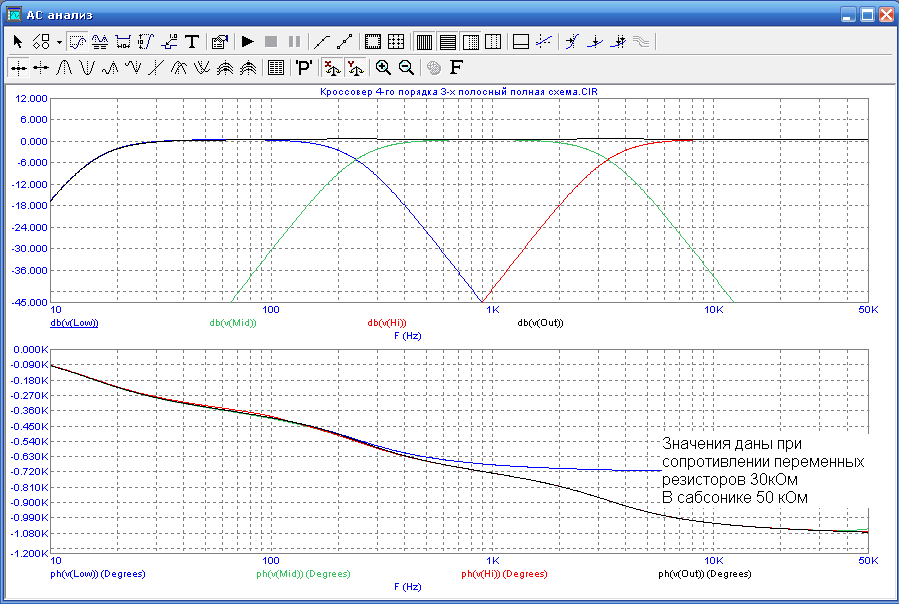

    Меня заставили и я нашёл в себе силы нарисовать полную схему трехполосного кроссовера 4-го порядка с сабсоником тоже 4-го порядка на входе.
    В схеме не нарисованы только входные разьёмы и блок питания +-15вольт.
    Схема очень большая получилась, поэтому пришлось упаковать её в архив.
    большинство моментов позаимствовано здесь, я лишь немного дополнил схему, в частности входными и выходными каскадади и оперативными регулировками.
    Пояснения в посте #91.

    Развивая схему из 88 поста :
    1. Если вам не нужен фильтр Subsonuc, то нужно точку А соединить с точкой Б, сделать разрывы 1 и 2 - другими словами то что между точками А и Б это и есть сабсоник фильтр, исключить его можно подав сигнал в его обход.
    2. Если у вас система 2.1 (саб + 2 АС)(трифоник) и вам требуется только нижняя частота раздела, сигнал для АС берём из точки Г и подаём на вход БУФЕРА, с его выхода на УМ колонок. Сигнал для сабвуфера берём из имеющегося выхода "Low". При этом то что после разрыва 3 нам уже не нужно, но не спешите это "выбрасвать" из схемы - вполне возможно что вы позже захотите организовать би-ампинг для своих сателитов.
    ps: всячески настаиваю использовать именно эту схему подключения в системе 2.1 и не в коем случае, никогда не применять ставшей уже классической схему когда на сателиты, пусть даже полнодиаппазонные, подаётся весь частотный диаппазон и только перед сабвуфером ставится фильтр "обрубающий" средние и высокие частоты, т.к. классическая схема не обеспечивает фазового согласования саба и сателитов между собой, конечно танцы с бубнами, таскание саба по комнате и перебор всех моделей сабов видов и настроек фильтров в итоге вас приведут (может быть) к правильному низу, но зачем мучать себя. )) В этой схеме это основная Идея, назовём её фазокогерентность, хотя такого слова формально не существует, благодаря которой не нужно чтоб "саб" был мощнее сателитов - к примеру для частоты раздела 100 гц хватит 33% от суммы сателитов, т.е. если все усилители будут одинаковой мощности , любителям смачного низа можно немного привавить ручку баса.
    3. Если у вас Двух полосные АС и вы хотите Би- Ампинг, но при этом сабвуфер вам не нужен, нужно сделать разрывы 3 и 4 и соединить точки Б и В. Сигнал для НЧ/СЧ динамика (мидбаса) нужно взять из выхода "Mid", для пищалки (твитера) из выхода "Hi"
    Можно сделать универсальный вариант, сделав в нём переключатели согласно рекомендациямиз 1,2 и 3 пунктов, я думаю люди которые возьмутся за повторение такого кроссовера и сами в состоянии сообразить какие переключатели куда ставить, тем более я подробно описал что с чем коммутировать и в каких случаях.
    При желании эту схему можно сделать 4-х, 5-и полосной и даже более - нужно лишь вглядеться в схему и увидеть в ней составные компоненты : входной буфер, фильтр-кроссовер на интеграторах, Subsonic фильтр, кстати, он в точности как фильтры-кроссоверы и выходные буферы, компонуя их между собой можно получить почти любую конфигурацию. Не забывайте что фильтры кроссовера включаются последовательно, а не параллельно.
    У входного усилителя коофициент усиления 2.5, это сделано с целью максимального использования динамического диаппазона схемы кроссовера, но нужно посмотреть какой уровень на выходе у вашего предусилителя или проигрывателя - в итоге нужно чтоб в точке А уровень был на 3дБ ниже порога клиппирования входного буфера. Данные в схеме номиналы соответствуют уровню 2 вольта RMS. Коофициент усиления всей схемы при максимальном положении регуляторов уровня почти равен единице.
    Если у кого-то возникнет проблемма с счетверёнными резисторами, стучитесь в асю - дам схему, где вместо них используется усилитель управляемый напряжением на SSM2164, одна микросхема заменит счетверённый крутистор, при этом регулировка будет осуществлятся одинарным потенциометром, можно даже сделать общий для обоих каналов.

    Я правильно понимаю - что можно обойтись сдвоенными потенциометрами - но при этом раздельно регулировать пределы соседних полос?
    Учитывая нелинейность большинства потенциометров (имею ввиду неодинаковость установленных номиналов соседних каналов - в среднем 5...10%) - может быть так будет даже лучше? Установленную точку раздела ведь самым обычным мультиметром найти легко.
  14. #93
    19,152
    По умолчанию Re: Кроссовер для активной АС.
    нет, не выйдет - это же интергаторы - один фильтр и два выхода, сдвоенные подойдут только для схемы второго порядка -мне кстати нравится как 2-й звучит.

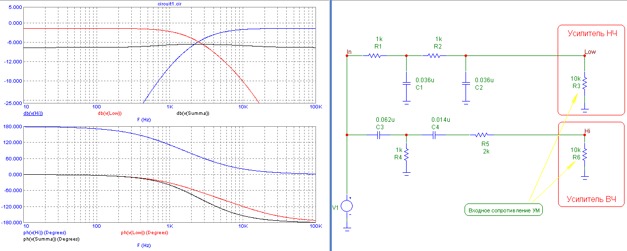

    Кроссовер для ленивых.
    Для сторонников безООСного кроссовера - а-ля пассив, следующая схема.
    Частота раздела - 2500гц
    2-й порядок.
    Из особенностей надо отметить :
    1. низкое входное сопротивление (1кОм), т.е. перед кроссом нужно ставить буфер или предыдущий каскад должен без напряга работать на такое сопротивление.
    2. нужно включить пищалку в противофазе (обратной полярностью)
    Если у вашего УМ входное сопротивление не 10 кОм, то нужно пересчитать все элементы с учетом того что номиналы резисторов и конденсаторов имеют обратнопропорциональную зависимость от выбранной частоты раздела. Т.е. по этому принципу можно пересчитать частоту раздела.
