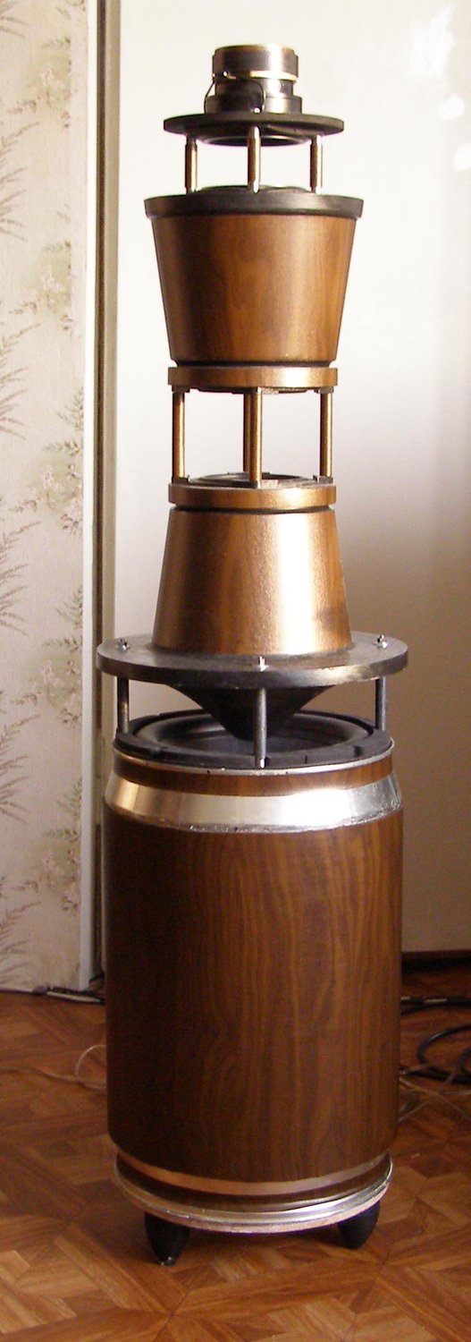

    я делал, это были мои первые АС, обошлись в 10 "тыр" за пару
    НЧ-ЗЯ на 4 омной Иволге 8*, СЧ на 2х 8 омных 30ГДС, ВЧ на двух.. уже забыл .. рупорные отечественные пищалки с пулей
    токарь был ленив и вытачил шпильки с суммарны разбросом длин в 2 мм, помню намучился с соосностью конструкции,
    шайбочки подкладывал, затем пытался свести СЧ с НЧ на слух.. фильтра на электролитах, ужос как вспомню
    вобщем первый блин, но делать было интересно!
    звучание - ходишь кругами по комнате, в центре стоят АС, стерео звук фактически в любом месте
    что не понравилось - свел я их плохо, точнее не свел совсем, НЧ отдельно, СЧ сами по себе
    но самое главное, что ставить у стены их нельзя, а для меня лишние пол метра в комнате непозволительная роскошь
    в итоге прочитал статью "о влиянии направленности АС" из журнала стереофил и отдал другу за спасибо

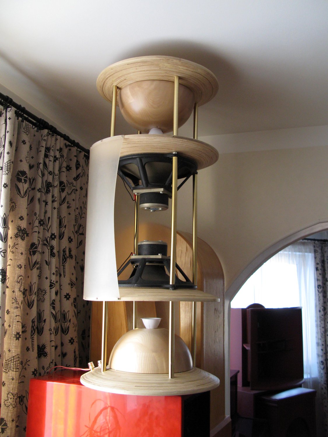

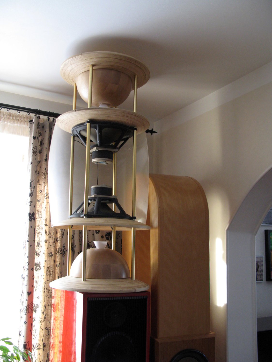

    Я недавно вот такие себе собрал столбики. Много экспериментировал и получилось такое. А прототипом послужили маленькие колонки от американского старого лампового приемника, которые по сцене "убили" мои фронтальные рупоры.Нажмите на изображение для увеличения.

    а подробней можно о конструкции? Какие динамики? Белые стаканчики - это пищалки там или? Что за материал сбоку на АС?
    А деревянные бочки, то что на фото как вы делали? Или где-то готовые покупали?
    ---------- Добавлено в 12:35 ---------- Предыдущее сообщение в 12:20 ----------
    Значит так. Звучание классических контр-ых динамиков мне не понравилось - это когда диффузор смотрит в диффузор. А вот когда звук рассеивается на рассеивателе, в данном случае деревянном, это - да. Что надо! В рассеивателе стоят ВЧ пищалки и смотрят в диффузор противоположных динамиков, таким образом у меня получился симбиоз - задней диаграммой и передней ВЧ - это классическая контрапертура , а по бокам рассеиватели. К ВЧ я еще приклеил маленькие рупорочки для "пущего оргазма" . А вот отражатель из пластика (надо бы по хорошему делать из фанеры но надо гнуть) добавил мне мид бас, выделил вокал и локалезировал, в какой-то степени сцену. Динамики дешевенькие 12 дюймовые старые ГДР-овские в таком исполнении очень достойно стали играть. В качастве сабвуфера использую Онкены. Высота столбиков 1 м.
    Результатом очень доволен! Не надо никаких громоздких рупоров делать!От стены лучше подальше , но и так нормально - как на фото.

    не верится что при таком большом разносе ВЧ и дипольно-контрапертурном мидбасе нет проблем..
  15. #94
    По умолчанию Re: Контрапертурная акустика. Что, никто не делал?
    Их (проблем) просто не слышно на общем фоне скорее всего

    вот все что нашел из фотографий от контрапертуры (в архиве), где-то еще был и чертеж в Компасе
    to bato:
    1) спасибо, но вы ошибаетесь, это на фото так кажется.
    2) хобби, вот и тратился, а когда понял что мне она больше не нужна - отдал, места мало дома
    3) удовольствие от изготовления оригинальной конструкции
    to 3Сергей:
    Нижний объем, это 30 литровая металлическая бочка, химия в ней была из Швеции.
    Обклеена с наружи 3 слоями рубероида, и 3 слоями внутри. Не гудит и не звенит. На верх прикручено фанерное кольцо, к нему прикручивается НЧ динамик на 4 самореза. Оставшиеся 4 отверстия – для шпилек, они закручиваются в высокие гайки, которые вклеены на смолу в фанерное кольцо. На дне бочки с наружи, прикручен и вклеен круг из ДСП, так как дно у бочки – просто лист металла. Ножки у АС, из отбойников подвески Жигулей.
    Верхние объемы, это цветочные горшки пластиковые, так же проклеены слоями рубероида и усилены фанерными вставками в местах крепления шпилек.
    Когда собрал эту махину (там на фото рядом, стоят две Solo 3 от Microlab, друг на дружке) вид у неё был страшноватый, похоже на овиабомбу без обтекателя и оперения. Поэтому обклеил пленкой под дерево.
    p.s. фильтр от СЧ/ВЧ полос расположен в рассеивателе, НЧ – в бочке на дне

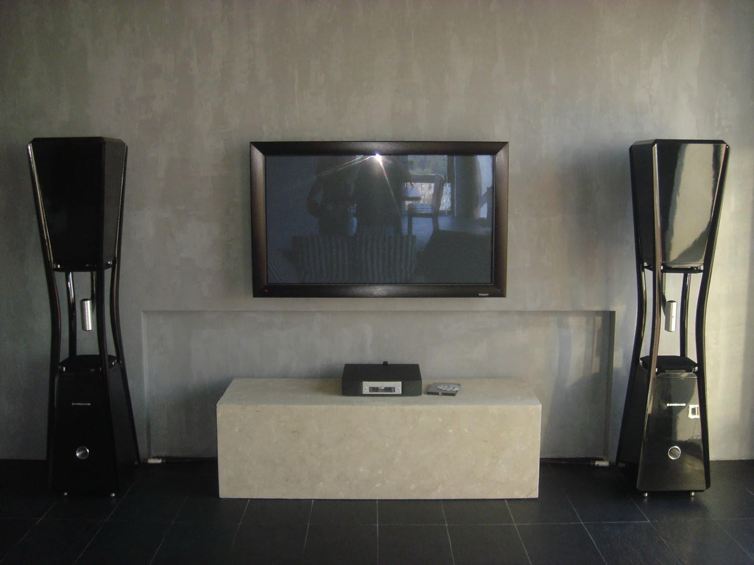

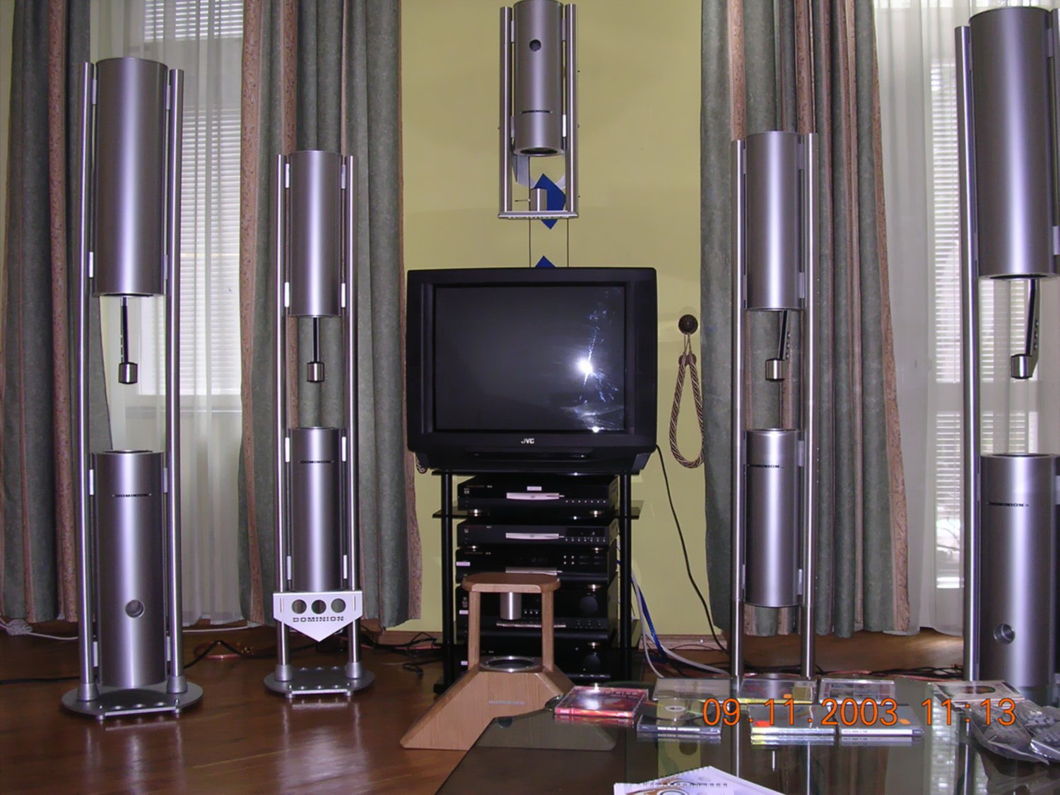

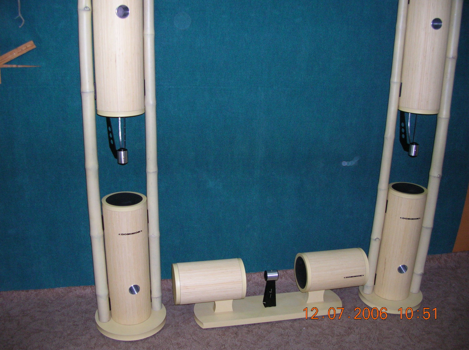

    Цитата Сообщение от feorion Посмотреть сообщение
    Фото в студию плиз!
Название:	Киев квартира К&#1.jpg
Название:	Львов салон 1.jpg
    Урраа! Падлучилось.
    П,С,Дальше , больше (инфы)
