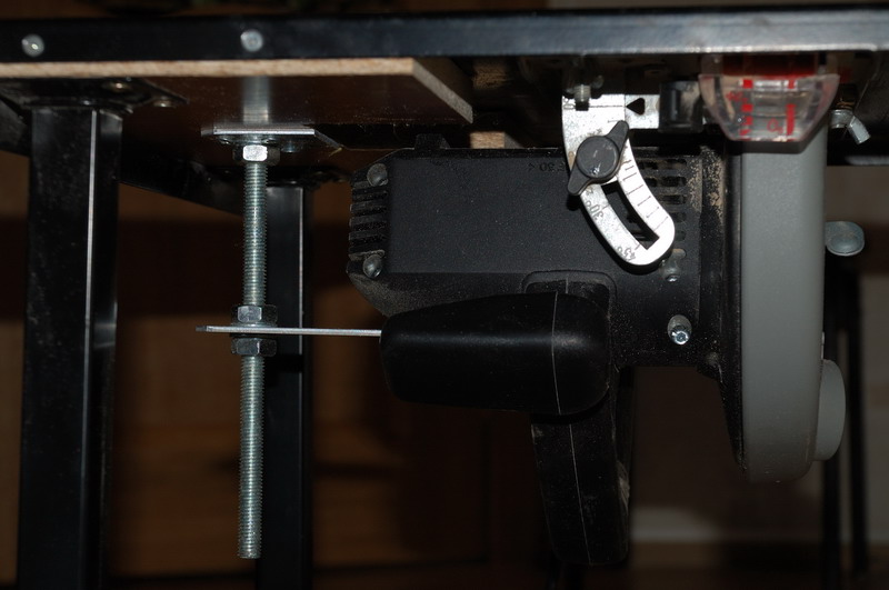

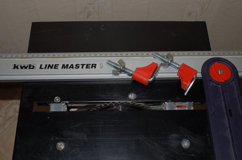

    Станина пилы, как я уже писал, это дно от серверной стойки с продольными и поперечными рёбрами жесткости из довольно толстого железа. Снизу прикреплены 2 листа дсп-16 к которым привинчены ножки. Сама пила крепится на 3 винтах М6 через имеющиеся в платформе отверстия и одним М4 (отверстие пришлось сверлить самому). Болты с потайными головками вклеены в раззенкованные отверстия на эпоксидке а потом зашлифованы заподлицо со станиной. Выключатель на пиле закреплён, вместо него используется отделный выключатель с удлинителем.
    Конструкция из резьбовой шпильки и пластины поддержвает двигатель пилы. Без этого установить 90 градусов практически невозможно. На одном снимке показана линейка со струбцинами, которую я использую как напрвляющую. Диск - "Практика" по дереву, 130 мм, 36 зубов. Качество пила вполне удовлетворительное, но не больше. На снимке показано самое худшее место при пропиле ламинированной ДСП. Желательно, чтобы было получше. В общем, это не шедевр станкостроения, но в хозяйстве пользу уже принёс. На одном из снимков видно как оно у меня хранится. И там достаточно ещё места для других вещей. Первый блин оказался не совсем комом.
    Самая главная сложность - это установить диск точно под углом 90 градусов к столу. И это нужно делать каждый раз при изменений глубины пропила.

    А зачем изменять глубину пропила то? На максимум и все и рез лучше будет, да и безопаснее значительно ( отдачи не будет) или изза опилок?
    С уважением Максим.
    А я слышал, что надо выставлять примерно половину зуба над поверхностью. Меня обманули?

    Я бы Вам так не советывал , можете случайно сильный удар получить. и еще одна тонкость : когда линейку устанавливать будете . то впереди делайте нужный размер, а сзади линейки давайте с припуском на 1-3мм . чтобы у Вас в зажим не пошло и смотрите поаккуратнее, всеж довольно значительные обороты.P.S.Вот когда четверть снимать или паз делать,тогда имеет смысл регулировка высоты.
