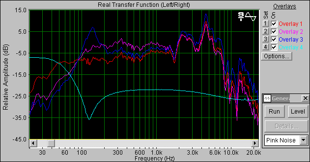

    Спаял частотный корректор для ИТУНа, по функции наподобие корректора Линквитца -
    На замеры АЧХ можно взглянуть далее: голубой график - АЧХ корректора, синий график - АЧХ АС (на 25ГДС1-8) с запиткой от ИТУНа, красный - то же, но с корректором, сиреневый - АЧХ АС от ИНУНа.
    Далее - ватерфолы для трех вариантов -
    Что и ожидалось - для ИТУНа с корректором АЧХ на НЧ несколько выправилась, но без демпфирования характер спада особо не изменился...
