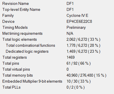

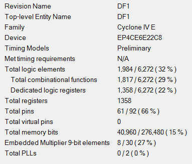

    Фильтр писался под плисины в QFP-100 корпусах (латтис и алльтеру), но при желании проект несложно портировать и на любую другую плисину.
    В проекте не используются выделенные умножители и описание блоков памяти выполнено универсальным верилоговским стилем.

    Должно получиться еще универсальнее - на плисинах с выделенными блоками умножения они будут подключаться автоматом.
    Да, это был бы идеальный вариант. Ждём.

    Сходу из новых файлов скомпилировать проект с использованием аппаратных умножителей не получилось.
    Только переименование файла Mac_Wx9_A_dedicated в Mac_Wx9_A в папке проекта DF1 помогло.
    Ожидал, что само сконфигурируется.
    Чтобы включить использование выделенных умножителей в новом файле конфигурации надо разкомментировать соответствующую строку дефайна: MULT_DEDICATED_ENA. По умолчанию она закомментирована. В заголовке смотри полное описание файла конфигурации (какие дефайны для чего используются).
    Т.к. из ячеек квартус синтезирует умножитель не оптимально, то для плисин с выделенными блоками пришлось добавлять условную компиляцию.

    Даже компилировал с ОЗУ блоками 9К. Чуть-чуть иначе распределяются ресурсы при этом. Кстати, в каком случае это нужно делать?

    Я вот сейчас увидел еще касяк с выделенными блоками. Их расходуется больше, чем должно. Начал разбираться, оказалось синтезатор квартуса при синтезе не обрезает лишнюю разрядность множимого.
    Поправить вроде удалось, сейчас перепроверю и перезалью исходники.

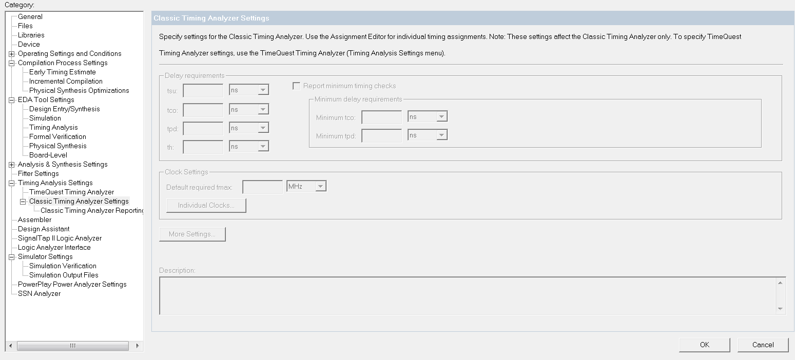

    для выравнивания фронтов сигналов на выходе - задать ограничения параметров tco, tpd в Classic Timing Analizer в настройках проекта.
    К сожалению, у меня эти настройки невозможно редактировать, всё "серое". Может лицензия не даёт или ещё что-то?
    У меня квартус бесплатной версии (9.1SP2), там все доступно. Можешь скачать с облака: https://cloud.mail.ru/public/UmLb/iSnY4KCnk

    Кстати, что там получилось с блоками умножения? После правок должно использоваться 8 шт. при разрядности шины до 35 бит.
    Да, всё ОК.

    Да, похоже что она. Должно быть все доступно. Надо разбираться с настройками проекта.
    В меню Timing Analysis Setting галка должна стоять на Use Classic Timing Analyser ...
