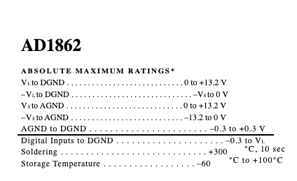

    dortonyan, Хочу просто сверху с микросхемой в 12 ногу провода засунуть. Оставил всего несколько жил для контакта. Так ведь тоже можно?
    Как теперь будет работать XLR и RCA? - одновременно я так понимаю лучше не коммутировать. Кабель у меня уже есть на проверку.
  7. #9646
    03.06.2009
    BLR
    3,302
    Может и можно, но учитывая стоимость и доступность микросхем ЦАП я бы так не делал, есть шанс сломать ногу.
    Коммутировать не надо, сигналы раздаются в параллель. RCA будет работать криво из-за петель по земле. С XLR в таком случае проблем нет.

    dortonyan,
    Сегодня (уже вчера) выслушал мнение своего хорошего товарища. Он считает это опасной затеей. Связано с разностью потенциалов между аналоговой и цифровой землями цапа. Говорит что можно сжечь ну и говорит обдумать очень хорошо. Питание будет разбалансированное. Скриншот прилагаю. Я еще не подключил третий пин, завтра думаю да или нет... Цап не включал после доработок (не закончено ведь). Прошу Вас высказать свое мнение по этому поводу.
Название:	Снимок экрана 2023-04-11 в 01.51.01.png
  9. #9648
    03.06.2009
    BLR
    3,302
    Soundman84, снять диф. сигнал с Iout и AGND не означает, что AGND надо оторвать от земли. Схема 1862 остается какая и была. Но диф. сигнал по напряжению снимается с пина AGND и с выхода ОУ I/U.

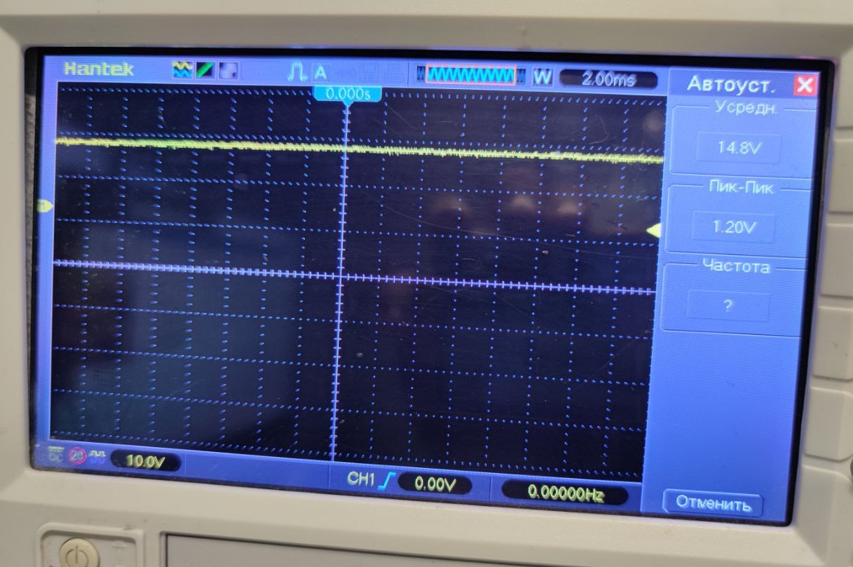

  13. #9652
    Частый гость Аватар для GruWer
    28.11.2008
    284
    измерения?
    В том то и дело, что не нравятся гармонические искажения+шум, и интермодуляционные искажения.
    Вложение 435303Вложение 435304
    А вот что показывает ослик на DC-DC.
    3.3В это питание цифровой части ЦАП, то же самое показывает и на генераторе. 5.0В аналоговая часть ЦАП. +-15 это питание ОУ, но на фотке видно что перекос по минусовому плечу.

    Питание ОУ организовано на импульсном БП без стабилизации (трансформатор, диоды, электролиты - шунты керамикой).
  14. #9653
    15.08.2015
    Самара
    2,625
    переделать конечно можно, но я бы просто купил другой аппарат
