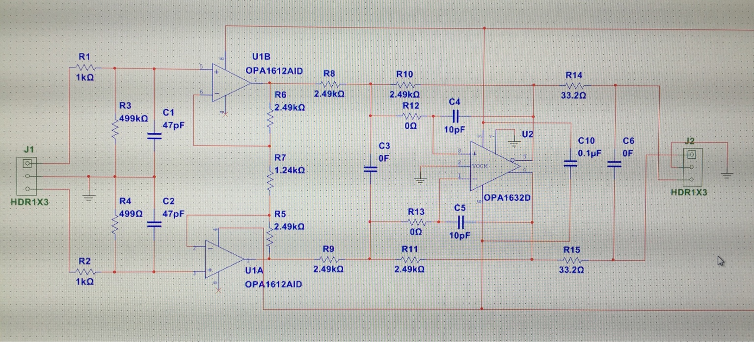

    Леонид, будьте добры, прокомментируйте целесообразность применения в усилителе входного буфера по типу инструментального усилителя:

    Основная идея - в обеспечении условного "равноправия" симметричного двухфазного (балансного) и несимметричного входов.

    Не понял, так в УМ вход же не дифф...

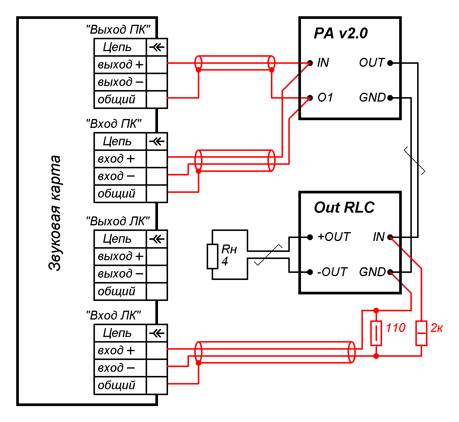

    Попробуйте воспользоваться методикой проверки линейности из инструкции по наладке.
    Схема соединений с номиналами выходного делителя: https://forum.vegalab.ru/attachment....5&d=1447069173
    Фазировка входных цепей карты должна соответствовать показанной на схеме.
    Отношение сопротивлений делителя должно быть таким, чтобы сигналы, поступающие на входы карты с входа и выхода усилителя, различались по уровню не более чем на 0.3...0.5 дБ.
    Перед УМ стоит буфер на ОУ, в ветке про автоверсию не нашел схемы. Плюс, надо посмотреть что мой DDS генератор выдает.
    Прямоугольный сигнал нужно подавать на базы VT1, VT2 УМ через цепочку, показанную в инструкции по наладке на рис.2, а выходной сигнал смотреть на выходных контактах платы УМ или на входных контактах платы выходного фильтра.
    Тут тоже лучше всё сделать точно по описанию из инструкции по наладке.
    У генератора форма прямоугольного сигнала не очень хорошая, но пользоваться можно, делая поправку не наличие выбросов.
    Мерил емкости переходов, вроде примерно похоже....
    У поддельных транзисторов типа 2SA1380/2SC3502 очень часто сильно завышенные ёмкости.
    А где купить оригинал 100 %?
    Сейчас проще найти KSA1381/KSC3503:
    http://www.digikey.com/product-searc...ywords=KSA1381
    http://www.digikey.com/product-searc...ywords=KSC3503
    У нас, например, в Элитане можно их купить.
    Во, блин, так у меня ни цобеля, ни дросселька нет на выходе...
    Тут наверно собака и зарыта.
    Да, выходной фильтр нужен обязательно.
    Что скажите по поводу AD8065 в буфер перед УМ?
    В ВП2006 у меня стоят ADA4898-1, может и сюда их поставить?
    Посмотрите в шапке темы архив со схемами последней модификации. Там есть схема выходного фильтра и вариант входной части с буферным усилителем на AD8066.

    Цитата Сообщение от dimis Посмотреть сообщение
    Друзья, посмотрите, пожалуйста, мои осциллограммы. Импульс с самодельного гена, на схему которого давали ссылку здесь.
    Размах на выходе усилителя около 25в - больше ген не дает, питания не хватает, видимо.
    Форма хорошая.
    И еще - ток покоя в пределах канала на разных транзисторах от 140 до 150 мА. Это нормально?
    Нормально.
    Я бы оставил существующий вариант на AD8066. Он проще, должен быть лучше по линейности, и подавление входного синфазного сигнала у него достаточно хорошее для домашней системы с короткими соединениями (не хуже 40 дБ при установке в цепи ООС резисторов с разбросом сопротивлений не более 0.5 % и различии выходных сопротивлений плеч балансного выхода используемого источника сигнала не более 50 Ом).

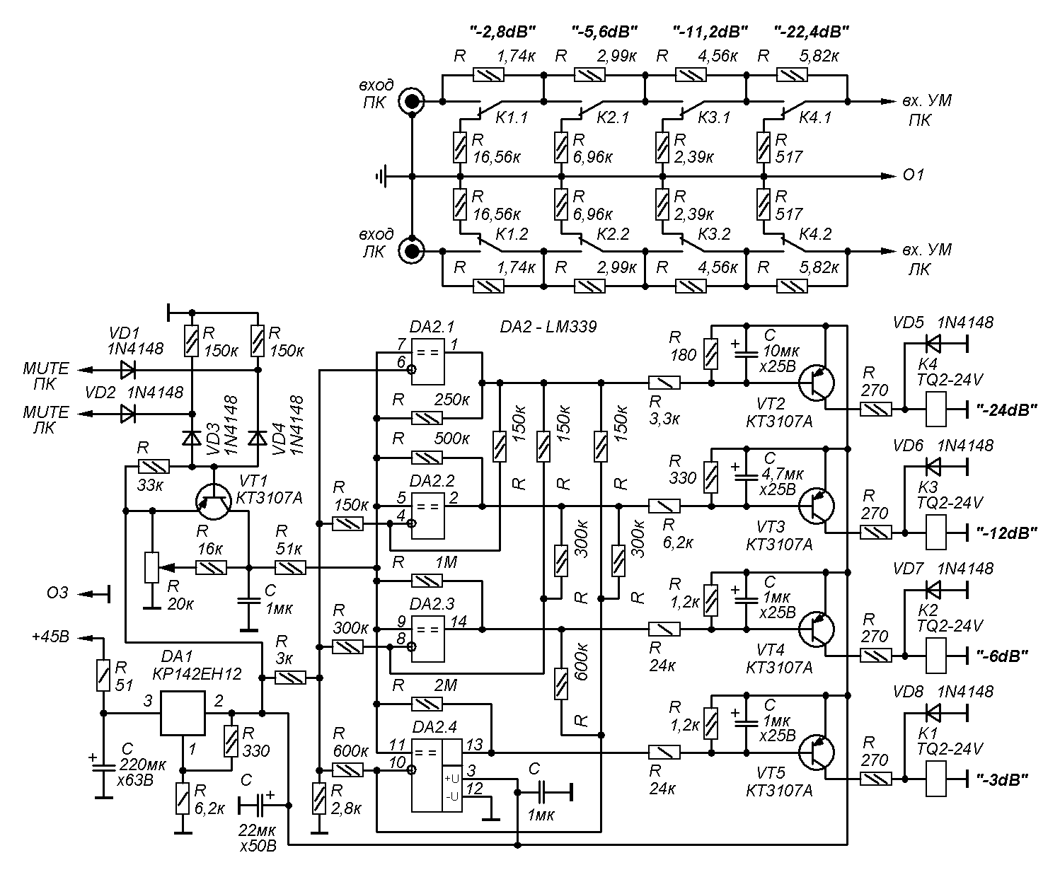

    Здравствуйте!
    в теме наткнулся на схему РГ.
    вот может я туплю, но обьясните пожалуйста какой комбинацией достигается шаг в (около)3дБ, т.е. если всегда включено только одно реле то шага получается только 4. Непойму алгоритм.
    зарание прошу прощения за может глупый вопрос, но вот не доходит до меня и всё тут
    да и ещё...
    1. что произойдёт при случайном обрыве (отрыве) среднего контакта потенциометра?
    2. нужно ли делать пересчёт номиналов обвязки компаратора если уменьшить напряжение с +24 до +12в
    3. что подавать на MUTE?
    Схема интересная, особенно управление, для тех кто ещё не дружит с написанием прошивки МК особенно

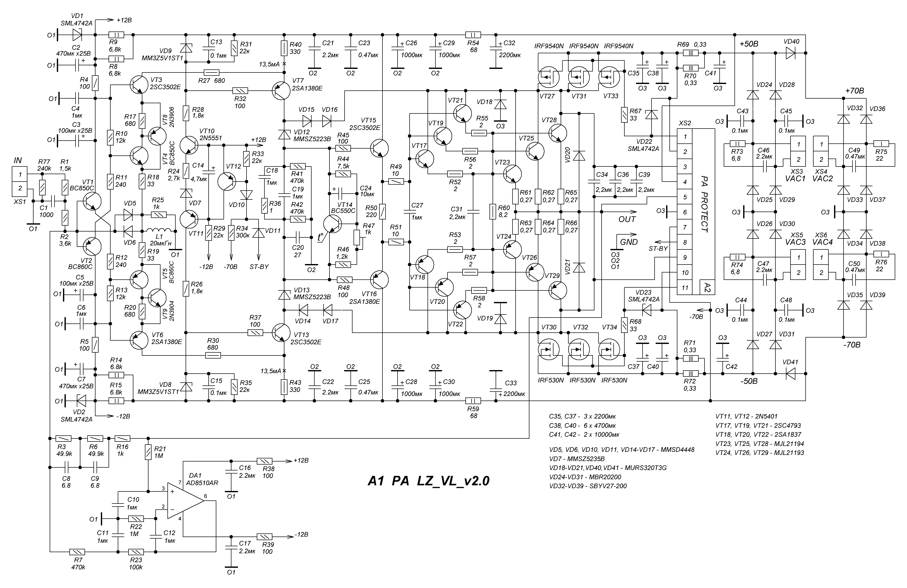

    Кстати, у меня в качестве датчика t 2SC4793, на рейке транзисторов +плеча.
    Может ли быть подвозбуд из за длинного шлейфика для этого транзистора?
    Как раз в канале с возбудом до клипа, шлейф на пару см длиннее.
    Емкость между рейкой, которая находится под потенциалом коллекторов транзисторов ВК и коллектором транзистора я позже замерю.

    Просто, так транзистор- датчик t находиться в непосредственной близости к к транзюкам ВК. Перекомпенсация небольшая присутствует, все отлично работает. Причём ток покоя начинает падать, практически сразу после включения холодного усилителя, т.е. тепловой контакт с тр-ми ВК хороший и практически прямой, с минимальной задержкой на прогрев термопроводящих элементов.
    Не, этот транзюк сюда не годится, надо ставить тот который указан на схеме, либо из наших кт8....
  20. #9459
    01.04.2009
    1,810
    Я его поставил из за удобного корпуса.
    У меня есть BD139, полностью изолированные.
    ---------- Сообщение добавлено 12.33 ---------- Предыдущее сообщение было 12.31 ----------
    В принципе и КТ815 можно подложкой вверх поставить.
    ---------- Сообщение добавлено 12.34 ---------- Предыдущее сообщение было 12.33 ----------
    Да и с 4793 все работает....

  21. #9460
    22.03.2005
    1,499
    Цитата Сообщение от Dielx Посмотреть сообщение
    Здравствуйте!
    да и ещё...
    Одновременно могут быть включены несколько реле.
    Соответственно имеем 16 ступеней регулирования
