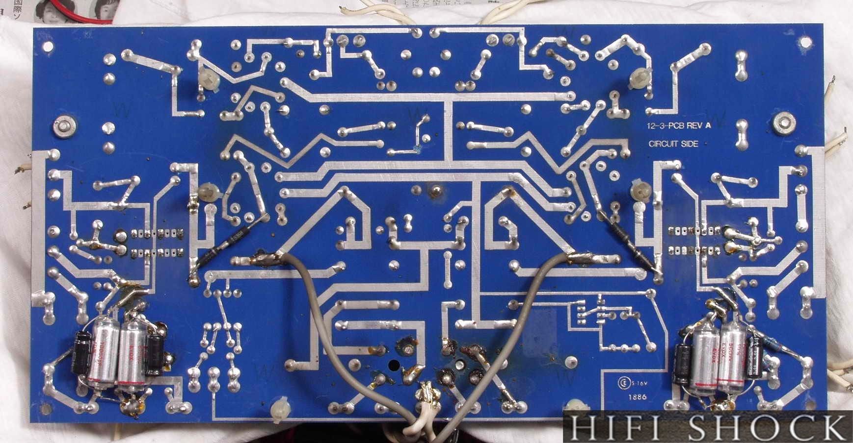

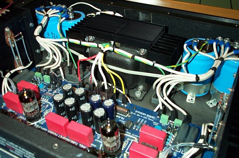

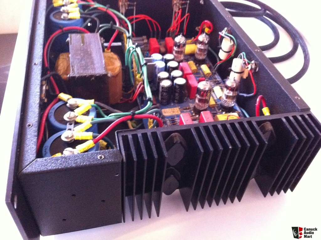

    Друзья времени доброго, подскажите малоопытному баночки в питание (контерпоинт sa-12) какте выбрать:
    - Nichicon KX
    - Nichicon VY
    Заранее благодарен!

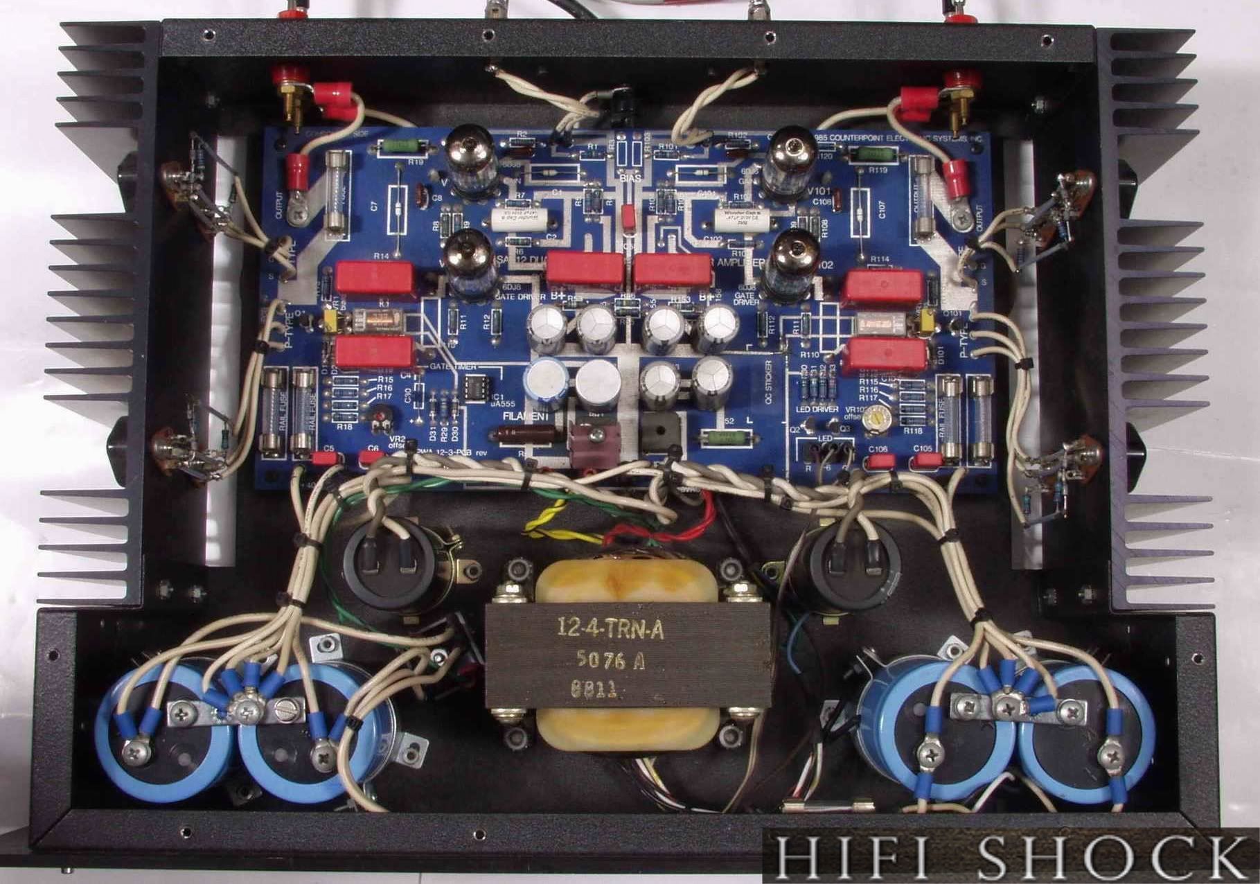

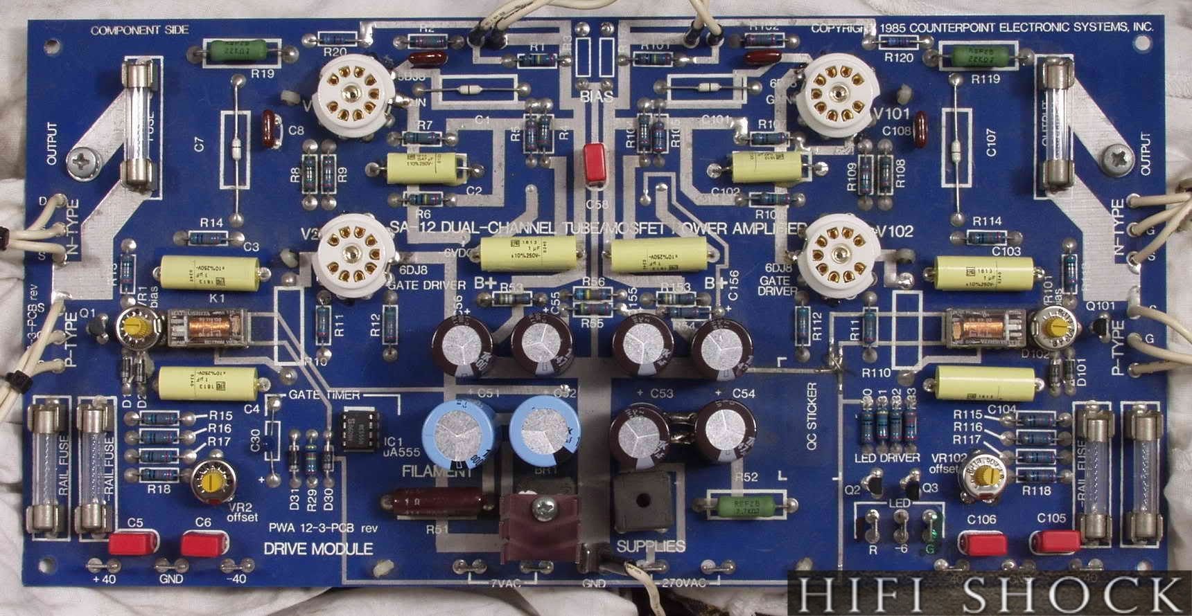

    Возможно уже как и совет не нужен, но Вы бы изначально рассказали, что хотите в результате замены получить?!
    Причины замены электролитов в Вашем COUNTERPOINT SA-12:
    1. Вспухли от времени и тяжёлой работы
    2. Друг (знакомый, мимо проходил...) посоветовал заменить
    3. Надоел "этот звук", хочу "другого"
    4. Прочее...
    Цитата Сообщение от supermegauser Посмотреть сообщение
    КХ возьму и КG на слаботочку, дольше думать...

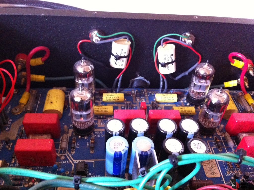

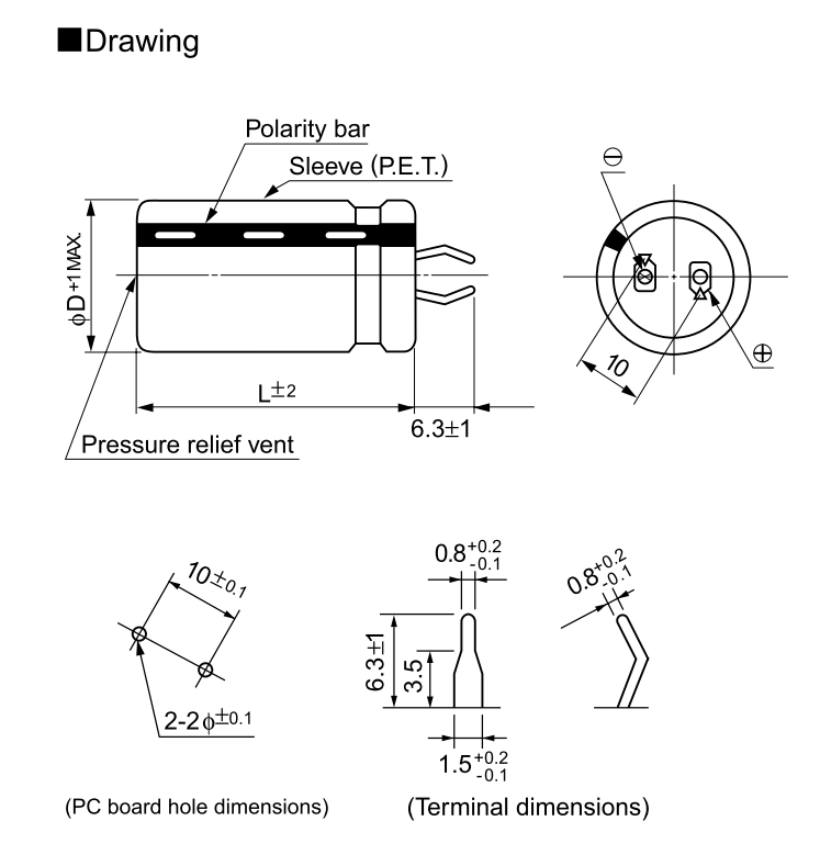

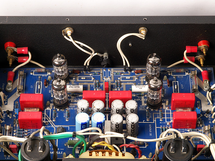

    Как вижу на найденных фото в инете, но не видно чьи капы стоят?!, впаяны с обычными, гнущимися ножками,
    (фото обратной стороны ПП это подтверждает!)а Вы собираетесь на Nichicon KX менять, а у них ноги Snap In - учли сей факт?!
    KX лучше, чем VY, габаритами больше
    А вообще не меняйте "на время", если уж задумали реально "что -то изменить к лучшему",
    то наверное мудрым решением было бы заменить на реально хорошее?!
    По найденной схеме с указанием компонентов, в высоковольтном питании стоят 33 мкФ х 350 вольт,
    но всё, что хотел посоветовать - с ногами Snap In, так что остаются те же Ничихоны VY и им подобные....
    Расскажите поподробнее про конденсаторы, переставшие Вас устраивать в Вашем гибриде?!
    Получше фото нашёл, но тип конденсаторов не понятен, при чём, насчитал 3и "разновидности" комплектации )))

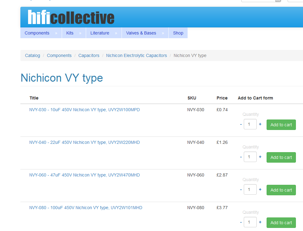

    что в них неприличного?
    Да цена "нищебродская" вероятно...?!
