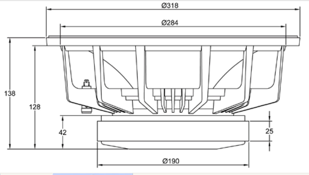

    По умолчанию Re: ЧВР (Лабиринт) как ПРО сабвуфер.
    сделайте учёт перекрытия канала корзиной и магнитом, иначе потеряете часть давления и сползет настройка. Без этого в точке установки динамика будет эквивалент сужения канала.
    Проанализировал ситуацию и ещё раз перечитал Вашу статью.
    Если я правильно понимаю, то надо сечение канала в точке установки динамика увеличить на величину площади, которую занимает динамик в проекции.
    Как это реализовать?
    Скорее всего надо вычислить хотя бы приблизительно площадь поперечного сечения, которую занимает динамик в поперечной проекции и увеличить на эту величину площадь поперечного сечения канала в точке установки динамика?
    Соответственно после этого скрорректировать данные в Хорнреспе соответственно полученным данным.
    Поправьте, если я я ошибаюсь.

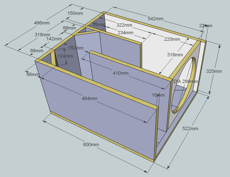

    labuch60, все так. Просто укоротите перегородку которая находится за магнитом, на величину соответствующую площади боковой проекции динамика.

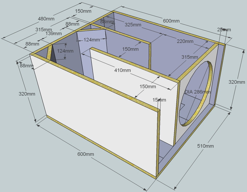

    Прикинул согласно размеров динамика. Площаль сечения боковой проекции динамика около 224 см. кв. 224/32=7 см. Значит перегородку укорачиваем на 7 см.
    Не много ли?
    Считаем дальше. 392 - 70 = 322 мм. Это размер перегородки по оси магнита динамика.
    Вносим коррективы в Хорнресп. Получаем соотношение 51,6/104,3 при базовой площади сечения тоннеля 480.
    Это реально?
    А как быть тогда с сечением по углам от этой перегородки до панели динамика? Оно ведь увеличилось значительно. Может есть смысл за основу брать какое-то среднее значение? Скажем... не 7 см, а 3,5.... 4 см.?
    Последний раз редактировалось labuch60; 01.05.2016 в 23:19.
  9. #908
    labuch60, обычно так и получается: 5 см, +/-. Больше - не меньше, конкретно в данном случае. Лишняя площадь всегда легко убирается заполнением, а вот добавить больше чем сделано уже ничего нельзя.
    Вот об этом я и забыл. Получается, что эти углы нужно заполнить звукопоглотителем до получения нужного сечения и всё будет ОК!?
    Тогда конструкция приобретает такой вид. Для вариантов из фанеры 18 мм и 15 мм.

  11. #910
    Аватар для mAxSpace
    18,961
    Я бы внутрь сделал ещё три распорочки шириной 10...15см между стенками ЧВР - чтоб покрепче был ящик.
