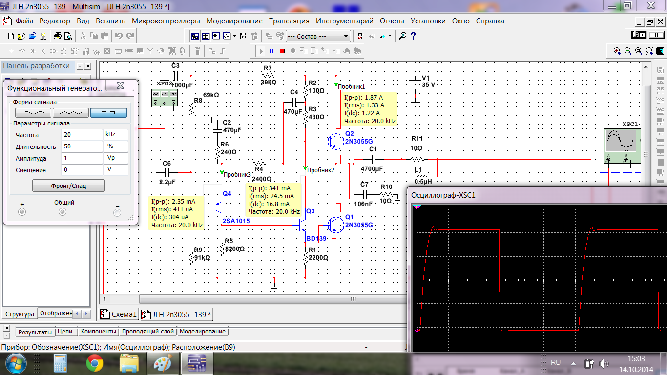

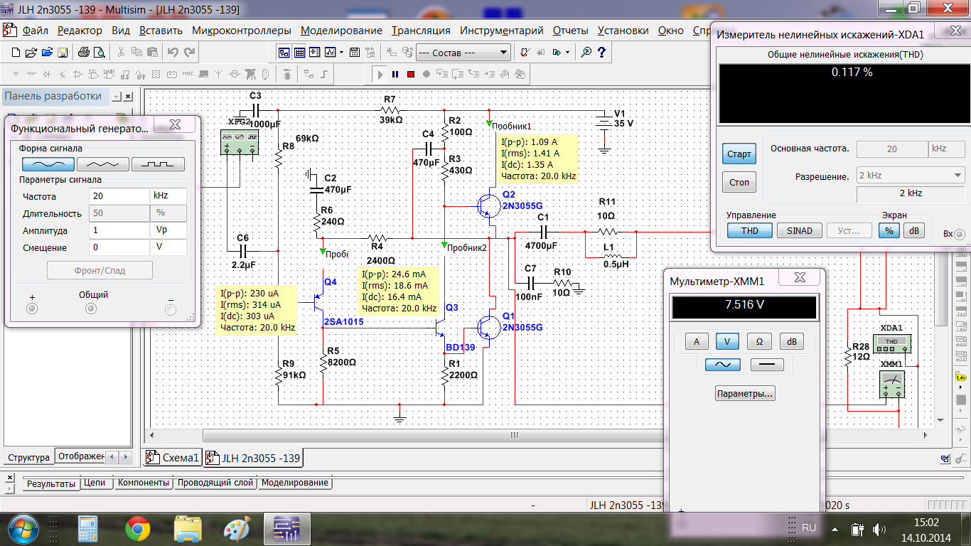

    Выкладываю скрины моделирования JLH с разными типами транзисторов.
    Высокочастотные транзисторы с большой бетой и маломощным драйвером с большой бетой, при умелой коррекции заметно выигрывают по уровню искажений и импульсным характеристикам, даже хваленые mjl21194 проигрывают им.

    ибуки, на схеме вижу нагрузка- 12. Ом, правда, что ли?
  10. #889
    Забанен (навсегда) Аватар для ибуки
    21.12.2013
    Донецк
    876
    да 12ом,у меня такая акустика

    Донецк
    876
    оэтот усилитель не любит низкоомную нагрузку,параметры будут чуть хуже
    у меня он стоял в канале сч-вч и 8ом ный динамик был включен через резистор 4ом(еще лучше через8ом,но мощность упадет сильнее),так звучит намного чище из за уменьшения интермодуляции и выравнивания ачх
    так сделать?что модель для 3ом?

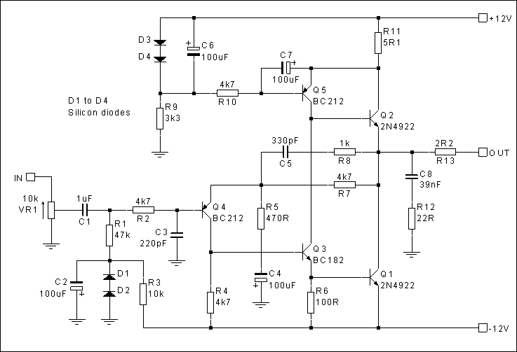

    посмотрите на схему JLH- слабое место первый транзистор не охваченный ООС.
    инверсное подключение вам в помощь.

    -смоделировал инвертирующий вариант,большой разницы не увидел,вышло 0,013% вместо 0,018%, и то только при входном сопротивлении 300ом тем более первый каскад дает четные гармоники http://www.overclockers.ru/lab/43002...o_chast_2.html ,хотя если нужен регулятор громкости то инвертирующий вариант самое оно тк повторитель все равно лучше поставить после регулятора,смоделил еще нагрузку в виде резистора и индуктивности 0,2мгн,так на меандре появились выбросы,так что коррекцию надо с чуть большим запасом сделать,тогда все шикарно
  21. #900
    20.08.2013
    Егорьевск
    195
    И с делителя ООС тоже 300ом?
    Вроде собирались вывести первый тр. в более пинейный режим с Iо.
    Хотя Род Эллиот просто убавил Rк до 2,7к.
    Вот еще вариантик от Худа -
