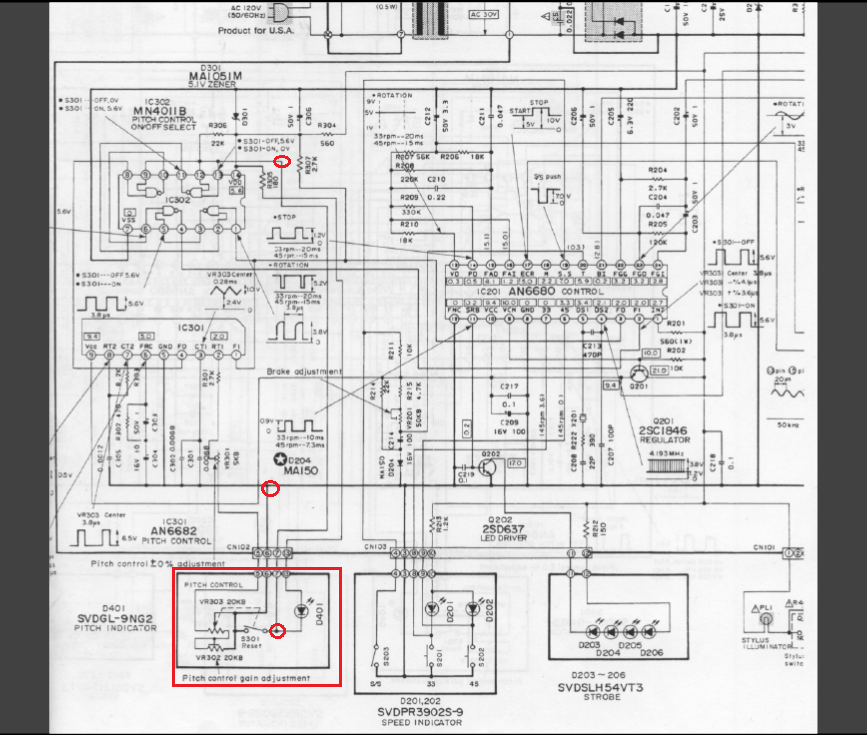

    Цитата Сообщение от Partagas Посмотреть сообщение
    У меня в А9 именно так и было - "завывало", пока в центр не вернул работу цепи захвата кварца. При отключении кварца как у SL-1200 - да, важно чтобы скорость сразу не менялась.
    Разве при загорании индикатора нулевого положения питчконтроля кварц отключается? Именно в этом положении подстраивается частота.
    Именно, так и есть.
    Отключение автоматической "подстройки" происходит при изменении положения ручки - от "нулевого"(центрального).
    А я что написал? "Разве при загорании индикатора нулевого положения питчконтроля кварц отключается? Именно в этом положении подстраивается частота."
    Pioneer CT-A9
    Так когда кварц отключается? В момент когда предлагается отключить питч контроль и подстроить частоту? А с питч контролем кварц подключен?
    Я написал в самом начале своё предположение для чего делается подстройка этой частоты. Но может, (Turbo_man) на самом деле там в этот момент подстраивается частота генератора который используется когда кварц отключается, т.е. в среднем положении частоты от генератора и от кварца должны быть равными - генератор подстраивают поближе к кварцованной частоте (она заранее известна), а иначе может оказаться ситуация когда поворачивая PC в минус скорость скачнёт в плюс.
    Точнее, что там и как нужно смотреть СМ и схему.
    Уже написал:
    Что непонятно?

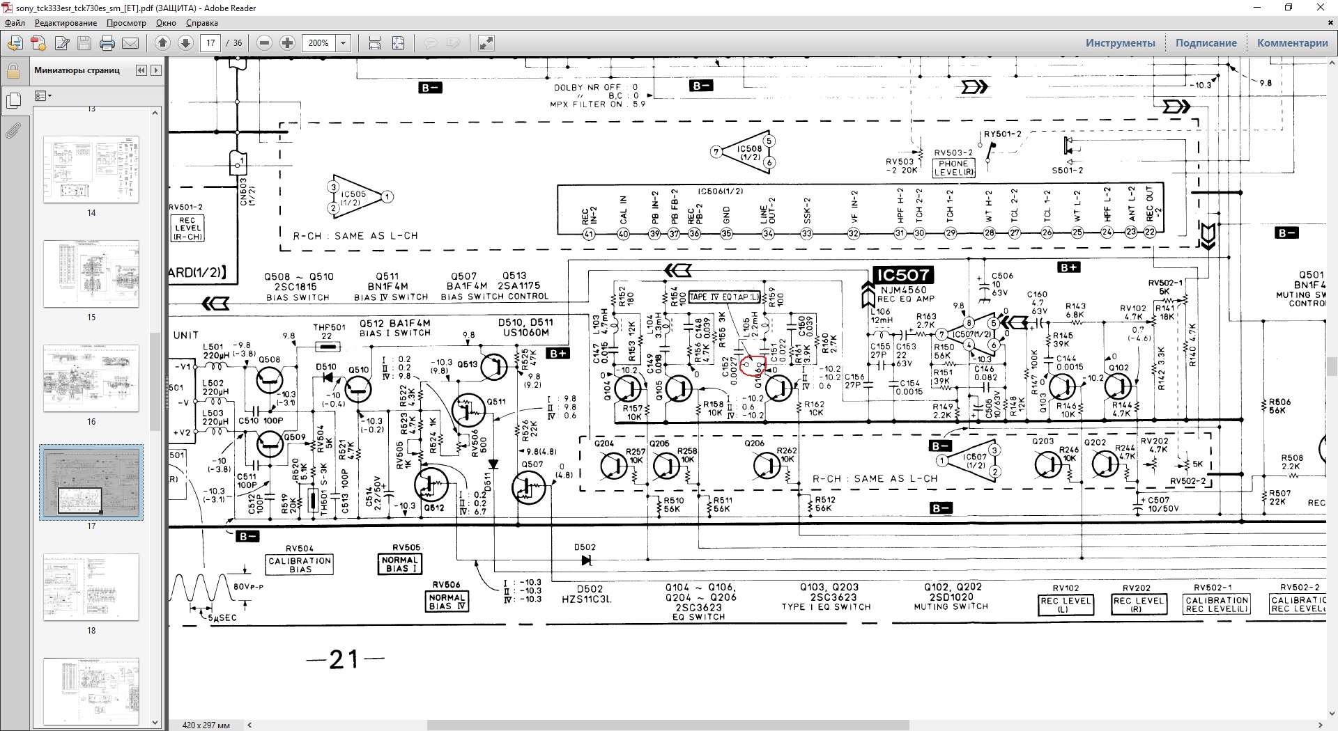

    Уже как то спрашивал про это место на плате магнитофонов SONY. Вопрос был что в одном канале на неработающем магнитофоне капля припоя есть и конденсатор подключен, а в другом канале капли припоя нет и конденсатор не подключен. Как объяснили это коррекция при записи на лентах четвёртого типа. Объясните теперь что это даёт- отключаем конденсатор, подключаем, что на выходе. Поднимаются/опускаются высокие частоты?- если да то в каком положении.....
    Озаботился регулировкой магнитофона на запись- знакомый подсказал как пользоваться программным осциллографам. Вооружился звуковой картой, милливольтметром, установил прогу, покурил мануал и приступил. Получилось не плохо. Теперь разница в каналах думаю меньше чем когда магнитофон вышел из завода)))) но есть вопросы- переменники RV505/506- уровень BIAS на плате- 505 для первого типа, 506 для четвёртого. Оба были вывернуты на максимум влево, то есть оба на минимуме изначально. Посмотрел в дохлый аппарат, там регулятор отвечающий за металл тоже на минимуме, а за первый тип повёрнут на четверть- решил что не дело настраивать при регуляторе вывернутом в крайнее положение, тоже для начала повернул на четверть и начал настраивать от этого положения. В результате вроде всё получилось- уровни на индикаторе, милливольты на выходе, показания осцилографа говорят что всё по мануалу. В качестве кассеты под которую я подстраивался я использовал наводельную TDK-D в клёном корпусе.
    Хочу подстроить четвёртый тип. В качестве настроченной кассеты на которую пишу тестовый сигнал использовал для начала SONY CDit4, тоже из новодельных- в клеёном корпусе. Или лучше TDK-MA взять?
    Последний раз редактировалось IZELBOR; 02.05.2018 в 16:38.

    Сдвигается частота резонанса контура. Соответственно сдвигается частота частота подъёма ВЧ.

    Так в каких случаях нужно ставить каплю припоя или убирать?- это настройка под конкретную голову? Иили в каких то случаях нужно оставить а в каких то убрать?
    Кстати кассета CS-222 к какому типу относится? четвёртый? Указаны ещё CS-122 и CS-412. На ксссете четвёртого типа удалось 0,44В на выходе получить, а на кассете первого типа не дотягивает..... для первой указано что 0,41-0,46В, для последних двух 0,39-0,49В.
  16. #875
    Завсегдатай Аватар для straus
    24.01.2009
    3,259
    По умолчанию Re: Кассетные магнитофоны SONY
    Под конкретный канал конкретного экземпляра головы.
  17. #876
    17.12.2009
    Нижний Новгород
    1,924
    При подаче на вход 0,25В как я понимаю на выходе и с источника и с плёнки должно быть 0,44В или там разница?
    Воспроизведение удалось настроить- с тестовой ленты 0,44В и индикаторы настроил, загораются нужные сегменты при этих самых 0,44В. Если подать сигнал 0,25В 315Гц на вход, то с источника эти самые на выходе 0,44В получаются, а вот в режиме записи на плёнку что-то не выходит....
    Ручка REC LEVEL L+R при записи в каком положении должна быть? Я её поставил так чтоб подавая на вход 0,25В в режиме SOURSE на выходе получалось 0,44В, при этом индикатор показывает 0VU (-4dB). Делаю запись, положение ручек на лицевой панели BIAS и REC LEVEL в среднем положении. На индикаторе горит сегмент между -10dB и -4dB. На выходе 0,26В. Можно и больше немного накрутить, но до нужного диапазона не дотягивает.
    Ручкой BIAS получаю на выходе искомые 044В. Ручка уровня записи REC LEVEL в нейтральном положении. В мануале вроде только про нашёл REC LEVEL, что она в стандартном положении должна быть....
