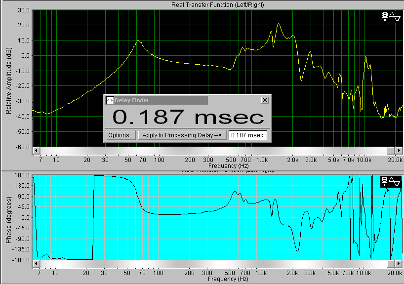

    Частый гость Аватар для Flid
    02.01.2008
    Красноярск
    34
    146
    При усреднении 4..8 и даже 20 графики сильно изрезаны. Фазу ниже 40 Гц вообще прочесть нельзя. При этом софтовый осциллоскоп рисует красивые картинки, AudioTester тоже рисует ровную АЧХ на свип-тоне.
    Схему измерений прилагаю
  13. #872
    Старый знакомый Аватар для Александр К.
    01.01.2006
    г. Волгоград
    507
    Нужно соединить R(out) и L(in). От L(out) связь убрать.
    Real Transfer Function (Right/Left) включено?
  14. #873
    Был регулярный потпищег.
    Аватар для Nagema
    04.05.2005
    Казань
    3,315
    У тебя всё нормально видно на софтовом осцилоскопе до ~5 Гц, в том числе и по фазе.
    Схема измерений чудесная, у меня идентичная.
    Не пойму суть недовольства.
  15. #874
    без фанатизма
    Аватар для Nota Bene
    25.01.2005
    Tartaria
    68
    4,566
    Со схемой измерений все нормально, на каком измерительном сигнале смотрим в Спектралабе? Надеюсь, на "розовом" шуме? 5-10 секунд на измерение - это нормально, если так. Частоты-то низкие...

  17. #876
    02.01.2008
    Красноярск
    34
    146
    Будем считать, что измерение отражает реальность. Динамик переполюсовал.
    Новая картинка ниже
    Не могу уловить суть. Нам нужно, чтобы в месте наворота фазы на 180 петлевое усиление было меньше 1?
  18. #877
    01.01.2006
    г. Волгоград
    507
    Да. Только на картинке не петлевое усиление.
    Нужно добавить в схему сумматор и затем замерить петлевое усиление, как в примере.
Название:	Петлевое усиление.png
    Александр К., не придирайтесь - когда доберемся до корректора, который нужен Flid, будем анализировать петлевое усиление. А пока что учтем, что сумматор/вычитатель не вносит частотных/фазовых искажений в сигнал.

  20. #879
    01.01.2006
    г. Волгоград
    507
    ...Александр К., не придирайтесь...
    ... А пока что учтем, что сумматор/вычитатель не вносит частотных/фазовых искажений в сигнал...
    Я уверен, что не придираюсь .
    Сумматор вносит в петлю конкретное усиление, и без его учёта невозможно сделать вывод о неустойчивости системы и, следовательно, о самой необходимости какого-то дополнительного корректора. Что очевидно для тебя, неясно другим .
  21. #880
    02.01.2008
    Красноярск
    34
    146
    Аа.. кажется понял. Самого устройства для замыкания цепи ОС у меня сейчас нет в схеме.
