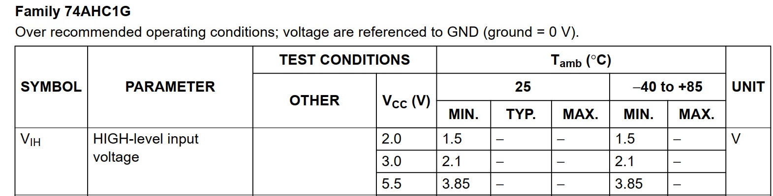

    чтобы сдвинуть порог переключения,
    Сдвинуть на какую величину? Легко!

    А пояснить можно картинку, так, как Вы понимаете?
    Напряжение достигает 3.85 В и происходит переключение. Питание колбасит возле этого значения чтоли? Или это троллинг такой?
    Напряжение переключения зависит от напряжения питания. Даже незначительные колебания напряжения питания вызовут изменение порога переключения.

    Kolbaskin, эти "незначительные колебания" должны быть порядка на 2-3 выше того уровня шумов, для которых имеет смысл стабилизатор, навороченный Линксом. И, кроме того, там, где такой стабилизатор действительно нужен, его можно изобразить современной ИС стабилизатора, а не рисовать схему на рассыпухе размером с аэродром.
    Речь не о величинах, Pyos, а о самом эффекте зависимости напряжения срабатывания от качества питания.
    Дмитрий - перфекционист и для него либо всё, либо ничего. Речь вообще шла о пересинхронизации после 5847: нужна она или нет. Дмитрием была проведена лабораторная работа, так сказать, и результаты оной были выложены для общественности с пометкой о том, что данный эффект достигается при чистом питании. Для других микросхем ЦФ этот эффект не имеет места быть.
    Ну и на сколько наносекунд вызовут? Если учесть скорость нарастания логического уровня, конечно.

    Мы тоже не о сбоях данных речь ведем несколько страниц. Про сбой данных впервые было упомянуто только в вашем сообщении, мы говорили о джиттере.
    Конкретно ты начал говорить о сбоях, когда привёл скриншот из даташита на логический вентиль с зависимостью напряжения срабатывания от напряжения питания. Ибо к джиттеру оно не имеет отношение где-то второго порядка малости.
