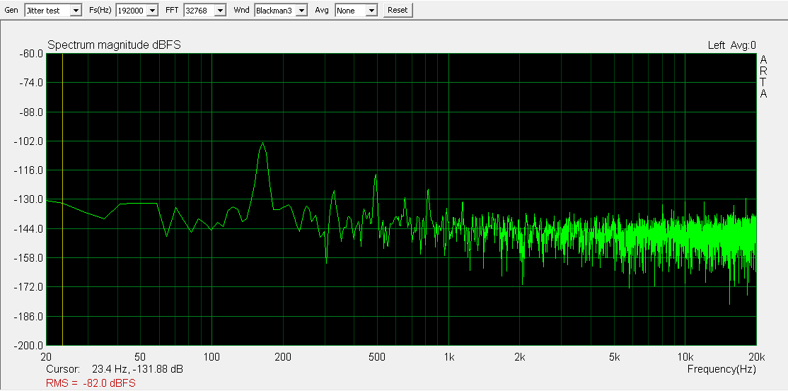

    Цитата Сообщение от woody_mc Посмотреть сообщение
    может ли это быть связано с питанием (БП родной, импульсный, на нем же висит преобразователь 5 в +/-15 для выхлопа). спектрограма прилагается:
    Вложение 211718
    С БП не связано, скорее всего. Если он исправен, конечно.
    И - в моей практике по крайней мере - изготовление нового линейного, не импульсного БП для 0404ЮСБ не дает ничего. Разницы между использованием штатного импульсного инвола нет никакой - ни в контексте спектральных измерений ни в контексте субъективной оценки качества звучания. Сегодня я бы не заморачивался ни на секунду по этому вопросу.

    По умолчанию Re: E-mu 0404 USB
    я так же считаю что не в самом БП дело, хотя заменить мне его не помешало бы на помощнее (т.к. от него питается преобразователь в +/-15).
    сама карта на своем борту имеет несколько импульсных преобразователей-стабилизаторов, вот им бы танталовые конденсаторы стоит поставить и пленку бы по хорошему на каждую питающую ногу аналоговых элементов.
    меня смутило то, что этот "горб" держится стабильно, а его частота уменьшается при включении фантомного питания. но т.к. выжжен вход, подозреваю что фантом сидит на земле через мертвую МС, что дает небольшую просадку напряжения и изменение работы какого-то ШИМа, который шумит на этой странной частоте.
    но вариант с БП проверю. соберу линейный стаб на пару ампер и попробую как будет с ним себя вести. по результатам отпишусь.
    нет, дело не в GL.
    это гадил преобразователь 5 -> +/-15. заменил на другой, этот горб исчез.
    стал смотреть что за беда со входом - оказалось отсутствует -6В на операционниках. т.е. на 8 ноге +6, а на 4 +3,5 - вот поэтому и "не алё".
    бросил перемычку, вроде бы стало "алё" но похоже что причина еще глубже.
    правый канал еще вроде работает, а левый не могу понять.
    даю генератором 1К подключаю с выхода на вход - правый канал видит сигнал, регулятор входного уровня тоже кажет, а левый вроде что-то "видит" (спектроанализатором если смотреть), но на ручку уровня не реагирует. если подать максимальный уровень с выхода карты, то уровень сигнала в анализаторе еле дотягивает до -43 дБ.
    но и это еще не все, если оставить вход пустым, то кроме шумов присутствует сигнал генераторв (тот который на выходе), т.е. сигнал перекочевывает по питанию - а это косяк. подтверждает это выкручивание регулятора для наушников, сигнал вылезает аж до -100 дБ (это на рабочем, правом канале), на левом минимальный уровень этого сигнала -105-108 дБ, а при выкрученой ручке громкости наушников поднимается до -75 дБ и вылезают гармоники аж до 10.
    правильно ли я понимаю, что левый канал сильно нагружен по питанию и ловит по нему сигнал? как выявить причину сего?
    карту хочу использовать для проверки своих поделок, в принципе одного канала хватит, но не вырезать же теперь левый канал...

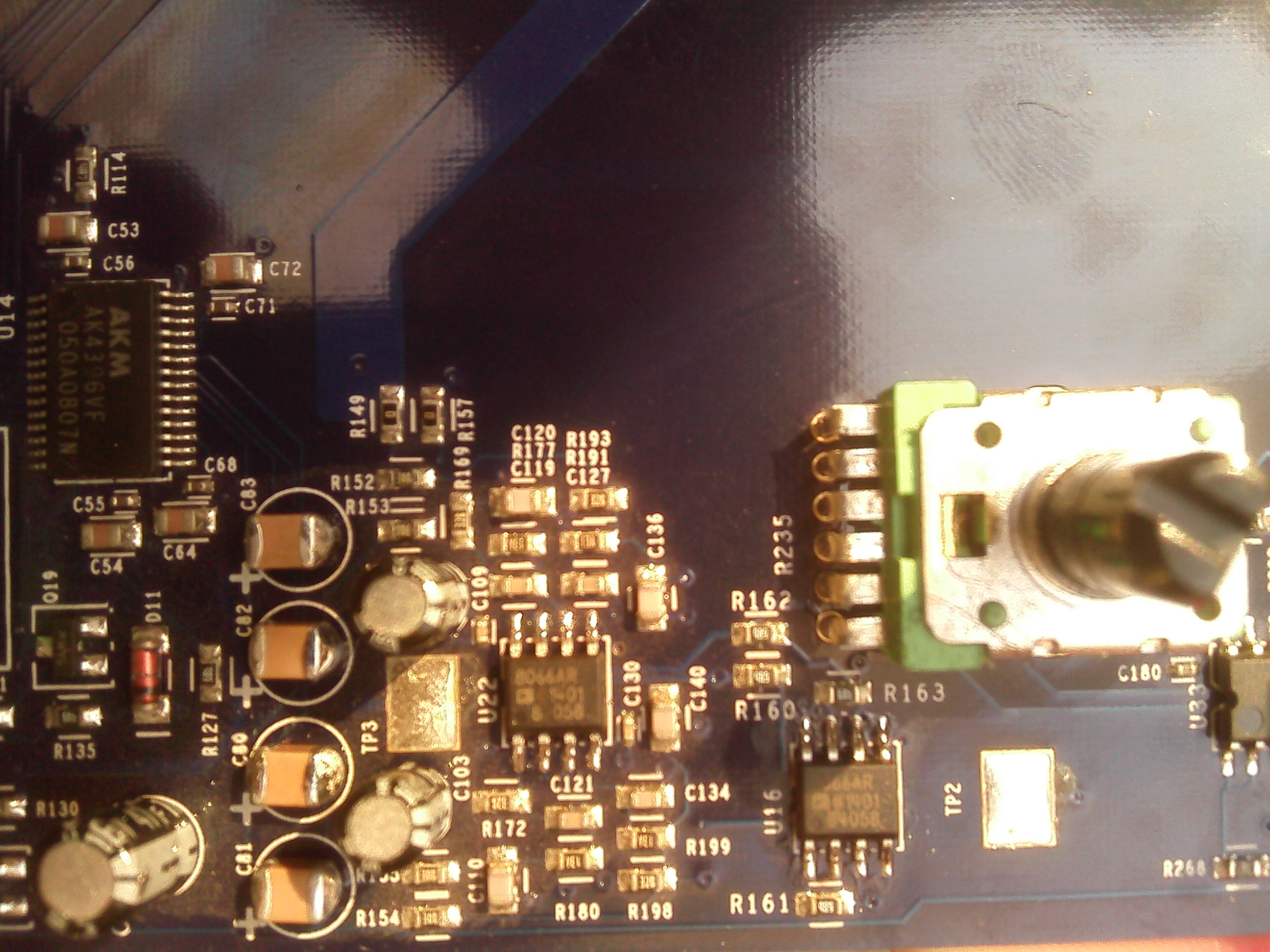

    Фил тумароу, сэй гудбай ту йестердэй! Попрощался с электролитами на выходе Буквально пару лет назад о таком никто еще и не мечтал: http://psearch.murata.com/capacitor/...476KE15%23.pdf
    Звук поменялся конкретно. Причем первым в глаза бросился бас. На СЧ-ВЧ карта стала звучать заметно "тише" и разборчивее. Скопом заменил и выходные оперы на AD8066 так что затрудняюсь сказать что именно на что больше повлияло. Майкл Джексон с "Абсолют Сэмплера" всегда думал что специально так записан с противной такой перкуссией, оказалось нет
    с уважением Александр
    и впаял вместо них говеную керамику? браво!
    Аргументы?
    Лучше керамику убрать и просто закоротить. Там постоянка мизерная. Ключи так же на выходе убрать. В постфильтре цапа керамику, кот. стоит по умолчанию лучше заменить на нпо. Между аналоговой и цифровой частью поставить металлическую пластину, кот. магнитится. Я тоже ставил ад8066 и очень хорошо, но опа1612 ещё немного лучше(ещё несколько дб. по 3-ей гармонике и шумов меньше). Но самое главное сделать хороший внешний БП и от него питать.
    Аргументы?
    керамика на пути прохождения сигнала - адское зло, если уж и стовить, то пленку.
    ДА!
    и электролиты по питанию на типа BlackGate
    главное отфильтровать питание хорошо, а то что он будет внешний, или как в моем случае DC-DC преобразователь - большого значения не имеет.
    чистое питание - залог чистого выхода.
    еще, если не используется балансный (симметричный) выход, то буферные МС так же можно выкинуть, ибо они нагружают драйвер ну и по питанию могут немного гадить даже в холостую
