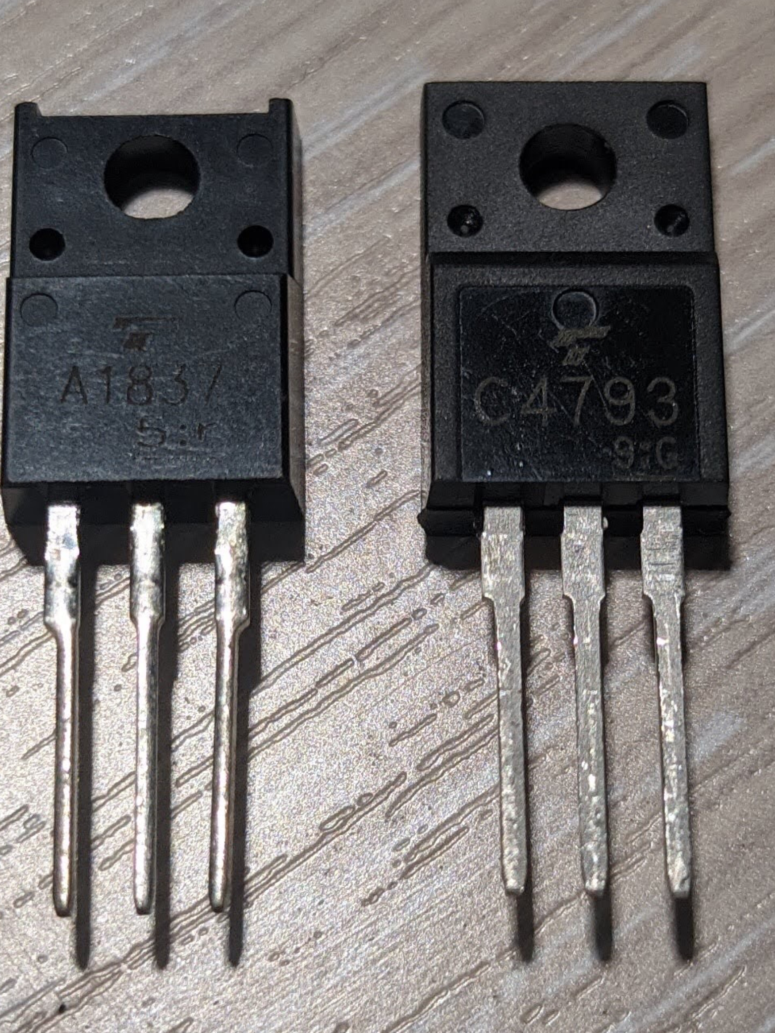

    Хрень какая то левая, совсем не похожи, выложу позже фото оригинала. Kорпус и шрифт (толщина линии) у них такой же как у 1837

    Вот такие 4793 мне прислал элитан, кто-то такие встречал?
    Поддельные и 1837, и 4793.

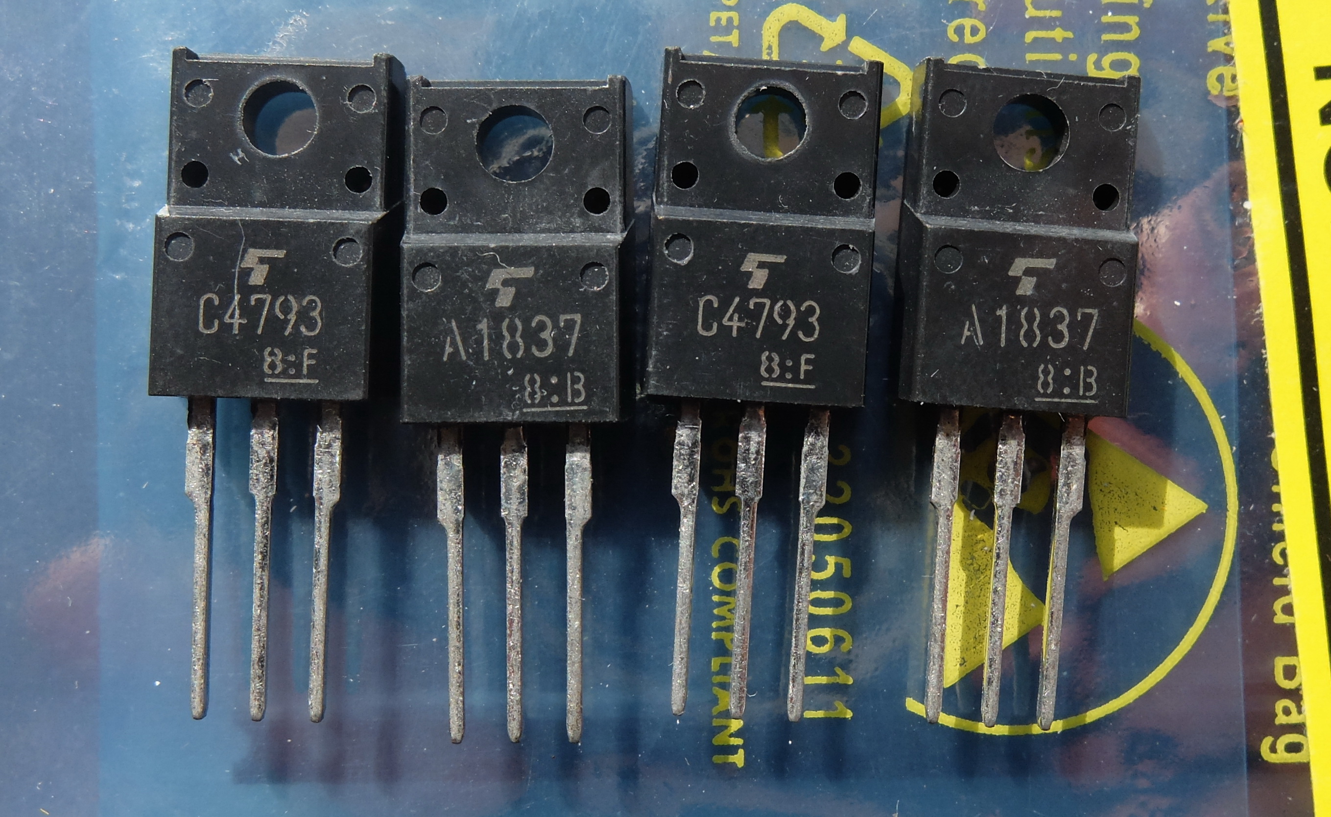

    .... выложу позже фото оригинала. Kорпус и шрифт (толщина линии) у них такой же как у 1837
    Да ранее в этой теме фото оригинальных показывал, они только такие должны быть, как на фото, к тому же сняты с производства много лет тому назад:
    С уважением, Андрей

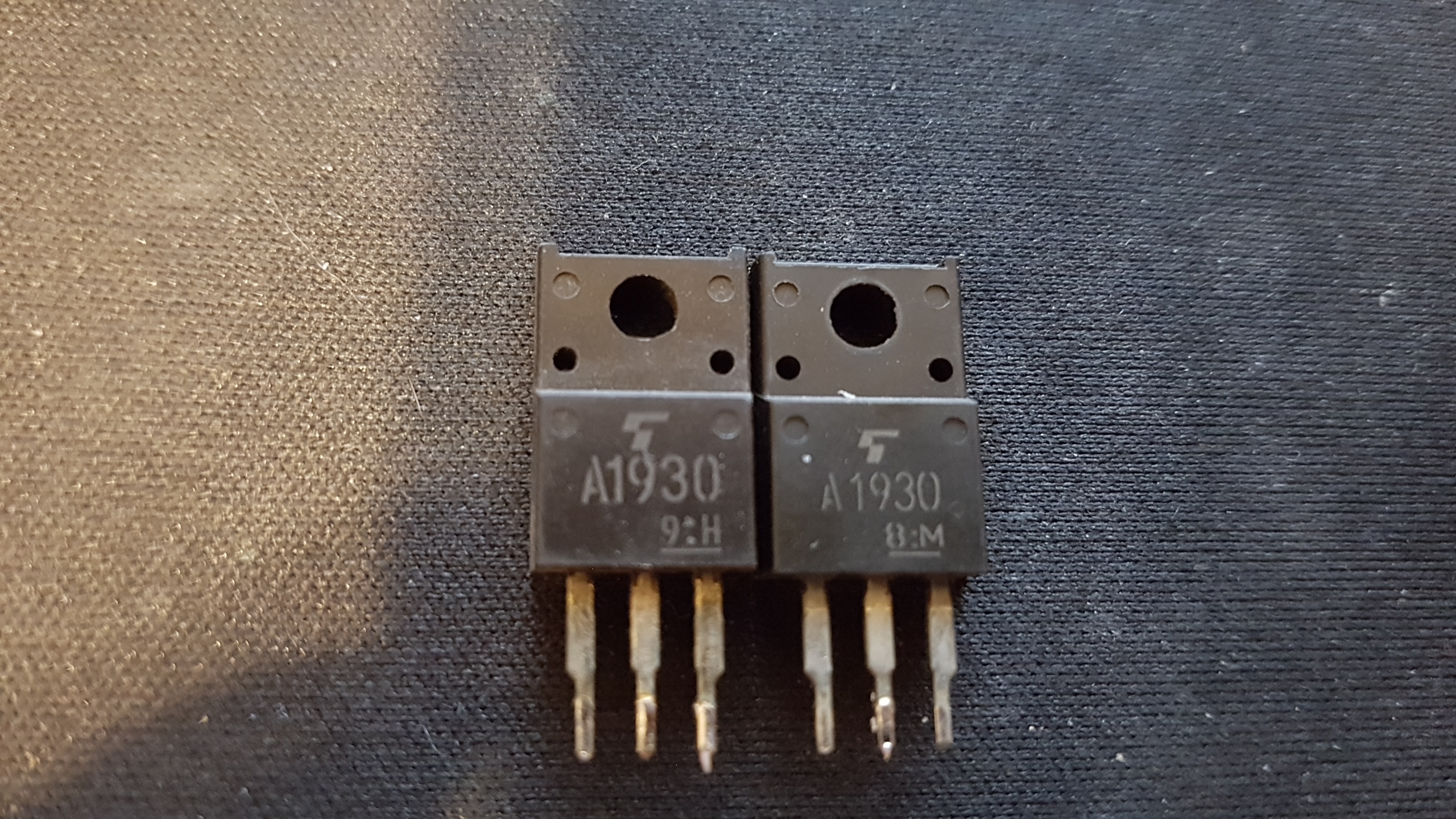

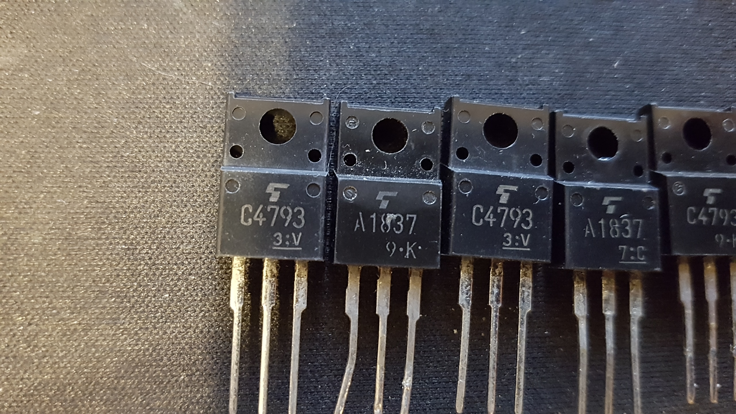

    Купленные давно новые и из японского аппарата где-то 00-ых как видно гравировка чуть разной толщины а невооруженным глазом выглядит практически одинаково
ID:	392343   Нажмите на изображение для увеличения.

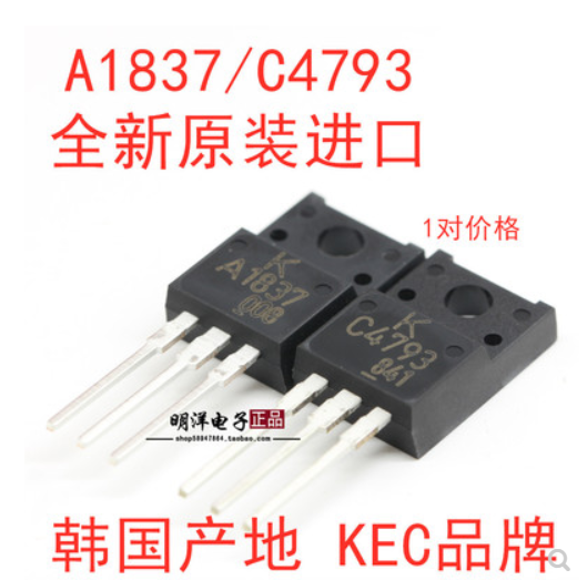

    А де "I"?

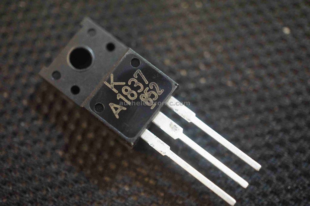

    Но выглядят они по-другому
    KEC хоть какое-то соответствие даёт.
    В отличие от китайцев.

    А де "I"?
    У китайца чернила кончились наверное- не смог дорисовать)))
    У КЕС такая маркировка тоже есть -просто К заглавная
