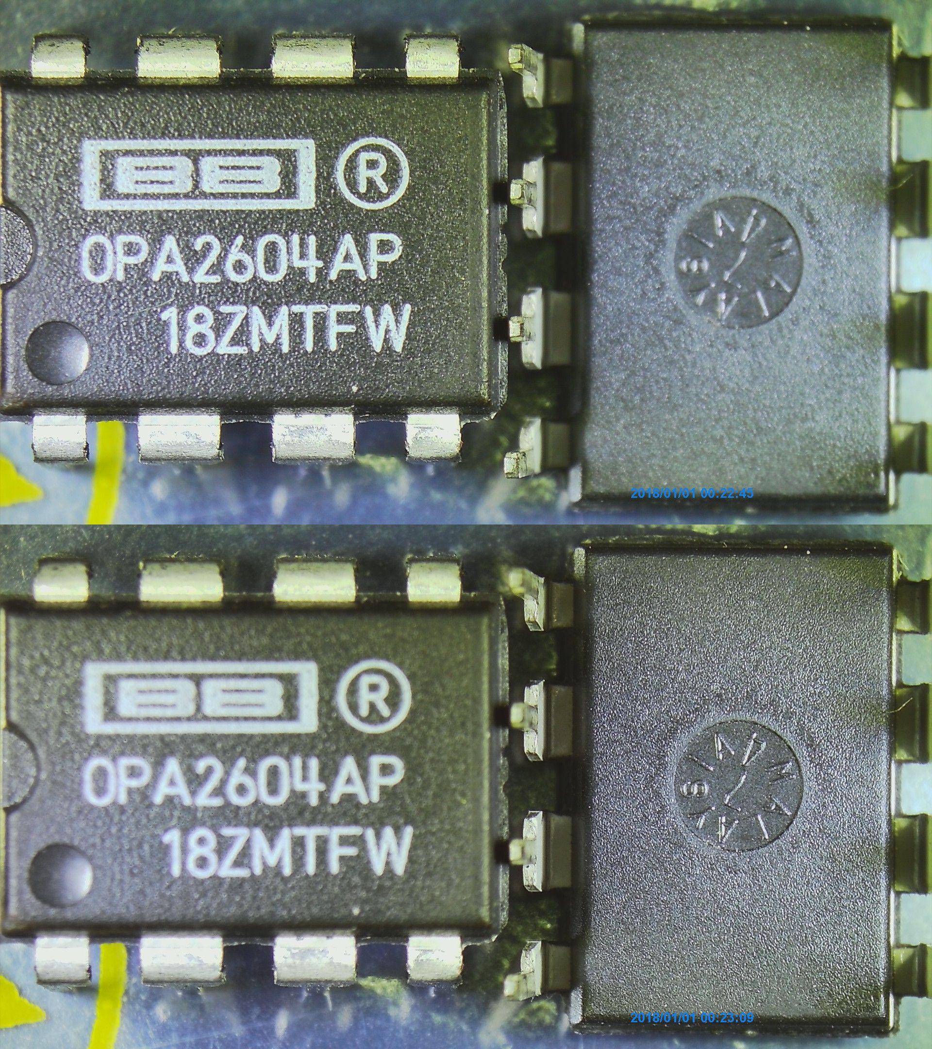

    PticaGnom, Учитывая тот факт, что Burr-Brown канул в лету 20-ть лет назад, а скупившие его TI,
    распродав остатки 604х (2604 и иже с ними) изготовленные ещё "Бурыми", не стали под них "станок
    запускать", то выглядели они только вот так, как сохранились с конца 90-х в моей "тумбочке" ,
    а у Вас либо перемаркировка, либо "обновление корпуса китайскими технологиями" ... ))
    Ах, да, про 2132, не нашёл у себя, хотя были..., но мои BB и выглядят так же как и 2604,
    а как оформляют TI не знаю, но буковки "ВВ" на Вашем чипе вызывают сомнение...
    Чипин NS LME49860NA у меня нет, но есть оригинальные от TI LME49720NA. Ваши похожи на оригинальные.
    p.s. Выше уже посоветовали поискать в этой теме, фото всех чипин непременно найдёте! Удачи!

    На LME c тыльной стороны у меня не страна производитель, а пара цифер и буква, собственно как и на ОРА ) короче скорей всего фейк
    Где можно купить с большей вероятностью оригиналы, кроме ЧиД ?

    Цитата Сообщение от PticaGnom Посмотреть сообщение
    ... короче скорей всего фейк
    Ну а где купили-то, на Али...?!
    Оригинальных OPA2604 давным давно в продаже нет, потому как выше уже написал, сняты с производства.
    2132 здесь вот можно, а LME49860NA похоже тоже с производства сняты... ?! Вот такой вот "смешной" ценник попался

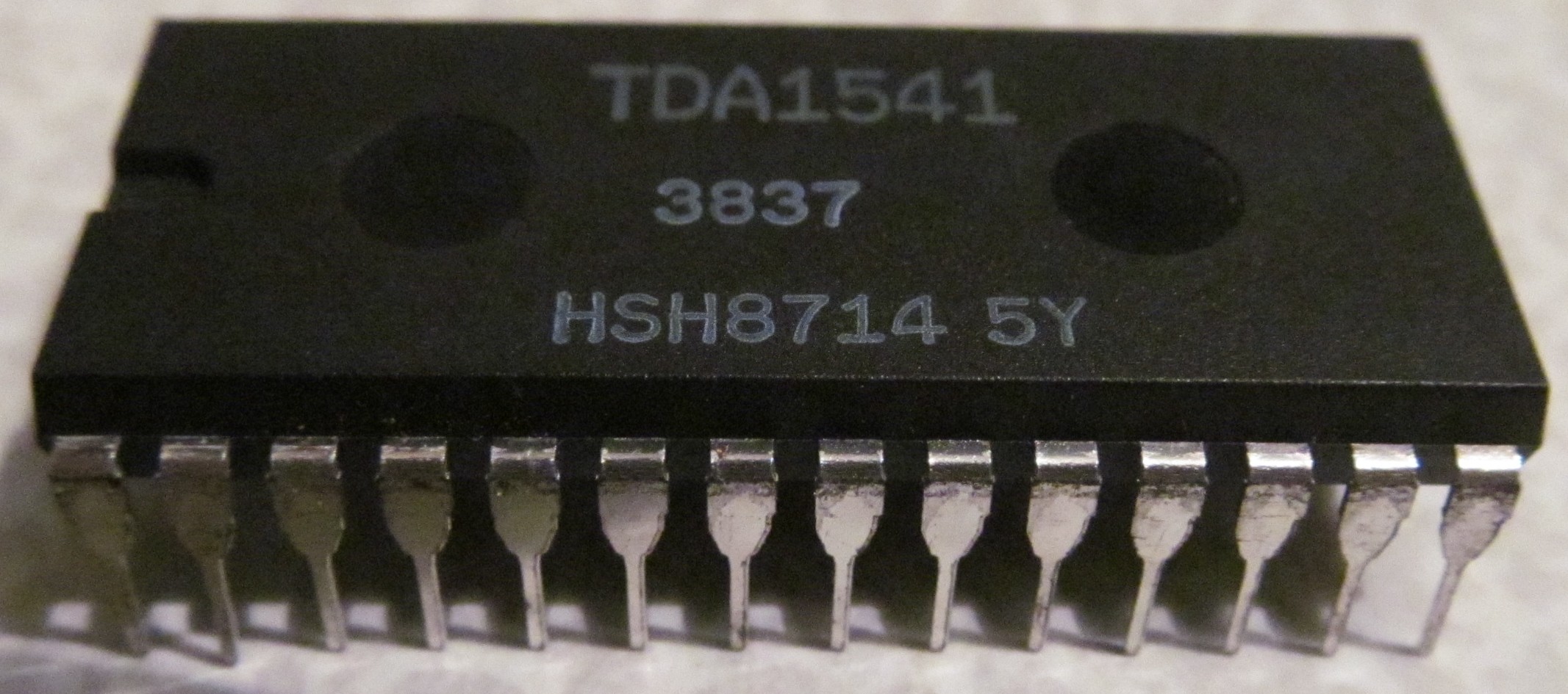

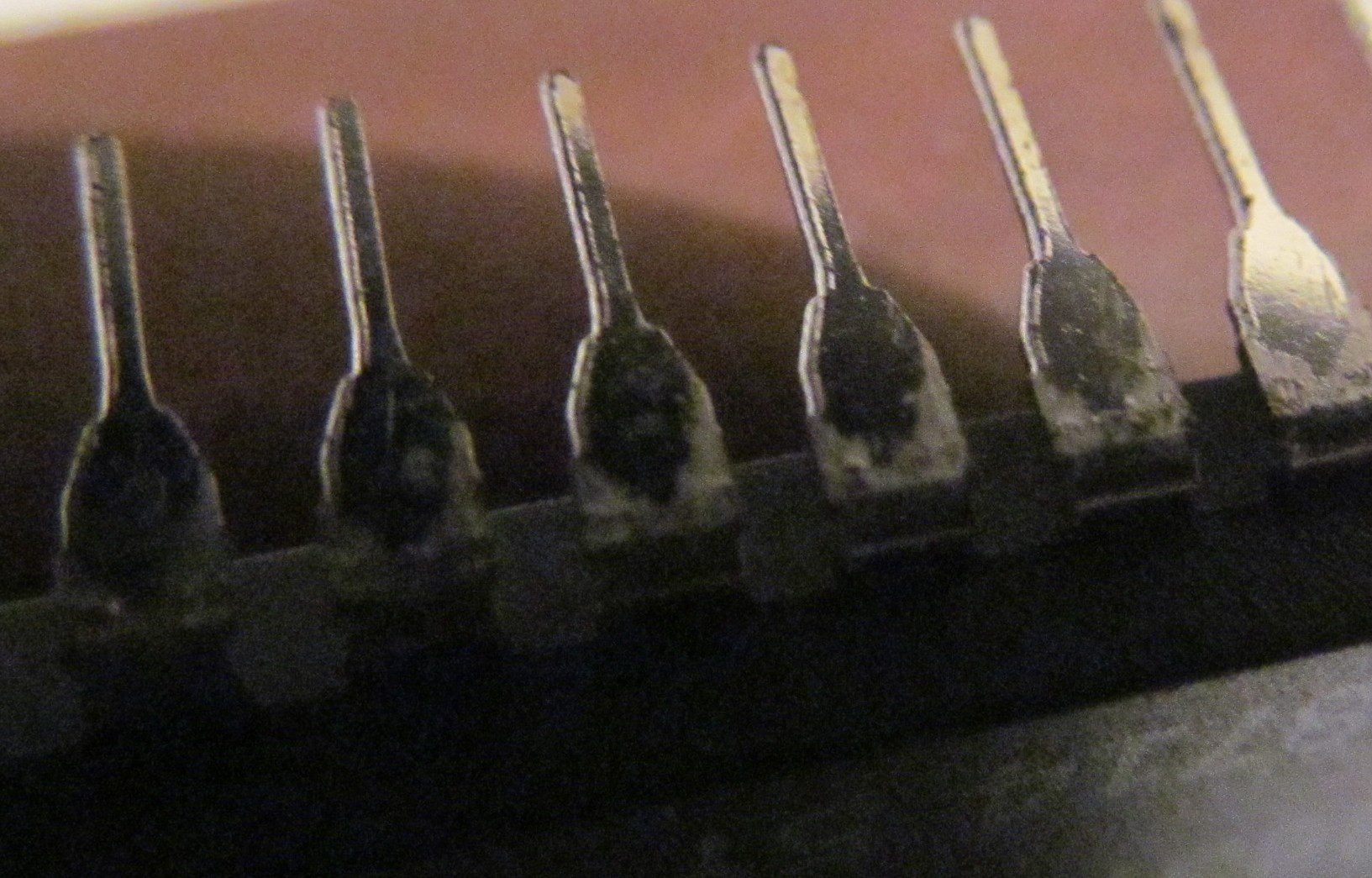

    Вот такие TDA1541. Если и фейк, то неявный. Микросхемы адекватны моими представлениям об их работе.
    1. Потребление при -15,6 В; -5,6 В; +5,6 В составляет 28 мА, 39 мА и 40 мА при номиналах 25 мА, 45 мА и 45 мА. Единственное, при запуске по -15 В потребляет до 50 мА. При уменьшении напряжения по - 15 В начинаются проблемы со звуком.
    2. Выходное напряжение ограничено +-0,5 В приблизительно.
    3. На выходе при подаче сигнала ступеньки. Выходной ток соответствует номиналу.
    4. На выводах видны следы от формовки. Только выводы сами какие-то простенькие. На второй фотке видно, что на краях есть утолщения.
    Вложение 340986
    Вложение 340987
    Цитата Сообщение от Xameleon Посмотреть сообщение
    Шрифт оригинальный, да и по току оригинал..
    ацитоном маркировка не снимается?..
    думаю что 100% оригинал.
    при старте по -15 бросок тока до 50мА, это вполне может быть.
    ноги тоже норм.
    Теперь и сам разобрался.
    Этих у меня 4 штуки. Брал более 10 лет назад в Дельта Электронике за 160 рублей Есть ещё одна с грейдом R1 без буквы A.
    Все сегодня проверил в плате с панелькой. Все работают похоже, как и должны. С единственным исключением, что все требуют задающего конденсатора для DEM-генератора, хоть и все без буквы A.
    Исходя из этого и с учётом другой информации с форума для себя сделал вывод, что если не гоняться за грейдами, то нарваться на фейки старых параллельников (PCM58, TDA1540, TDA1541) довольно сложно.
    BLACK HI-END

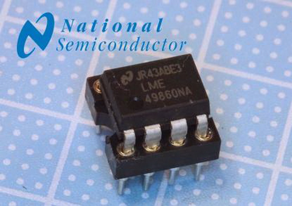

    Цитата Сообщение от коста Посмотреть сообщение
    49720 у Вас не от National Semiconductor а как раз современные от Техас(настоящие).
    Всё верно, коста, зарапортовался )), собирался написать "...но есть оригинальные от TI...",
    а написал NS (у них шрифт белый и ключ "углубление", у TI - "золотистый") (сейчас исправлю!)
    p.s. а чё ж ссылку не дали на свой же пост с оригиналами 49860...?

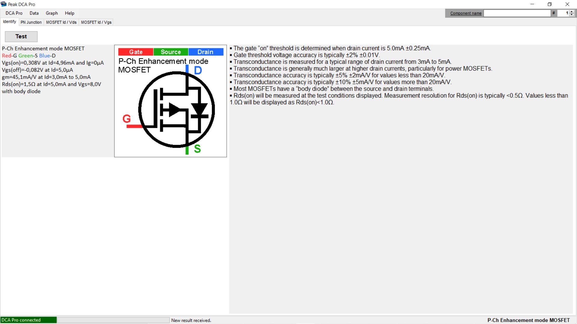

    Приветствую.

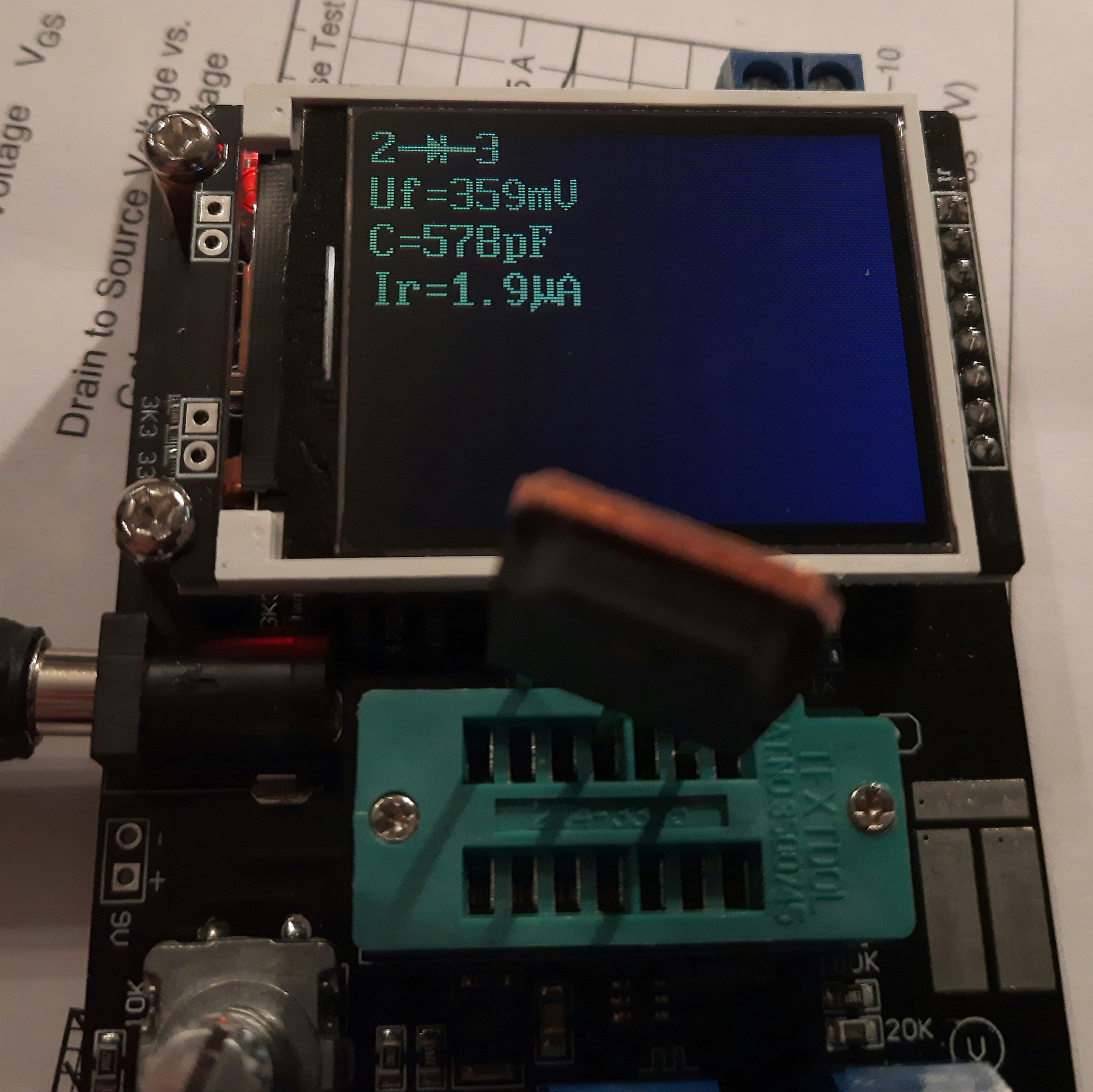

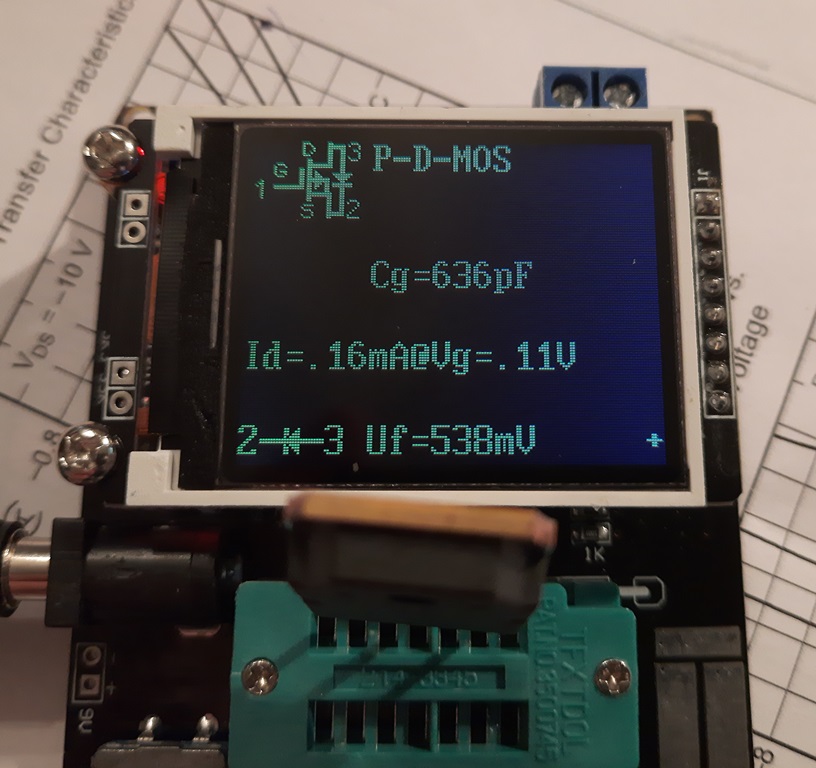

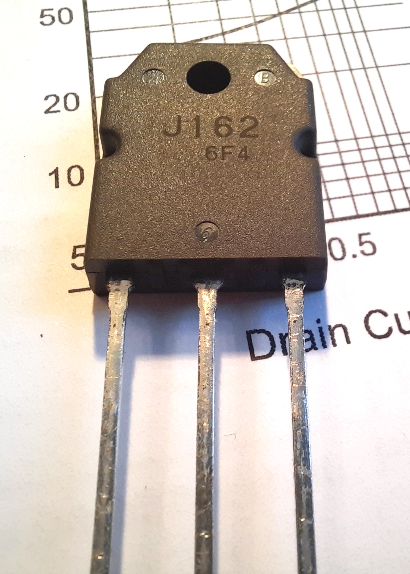

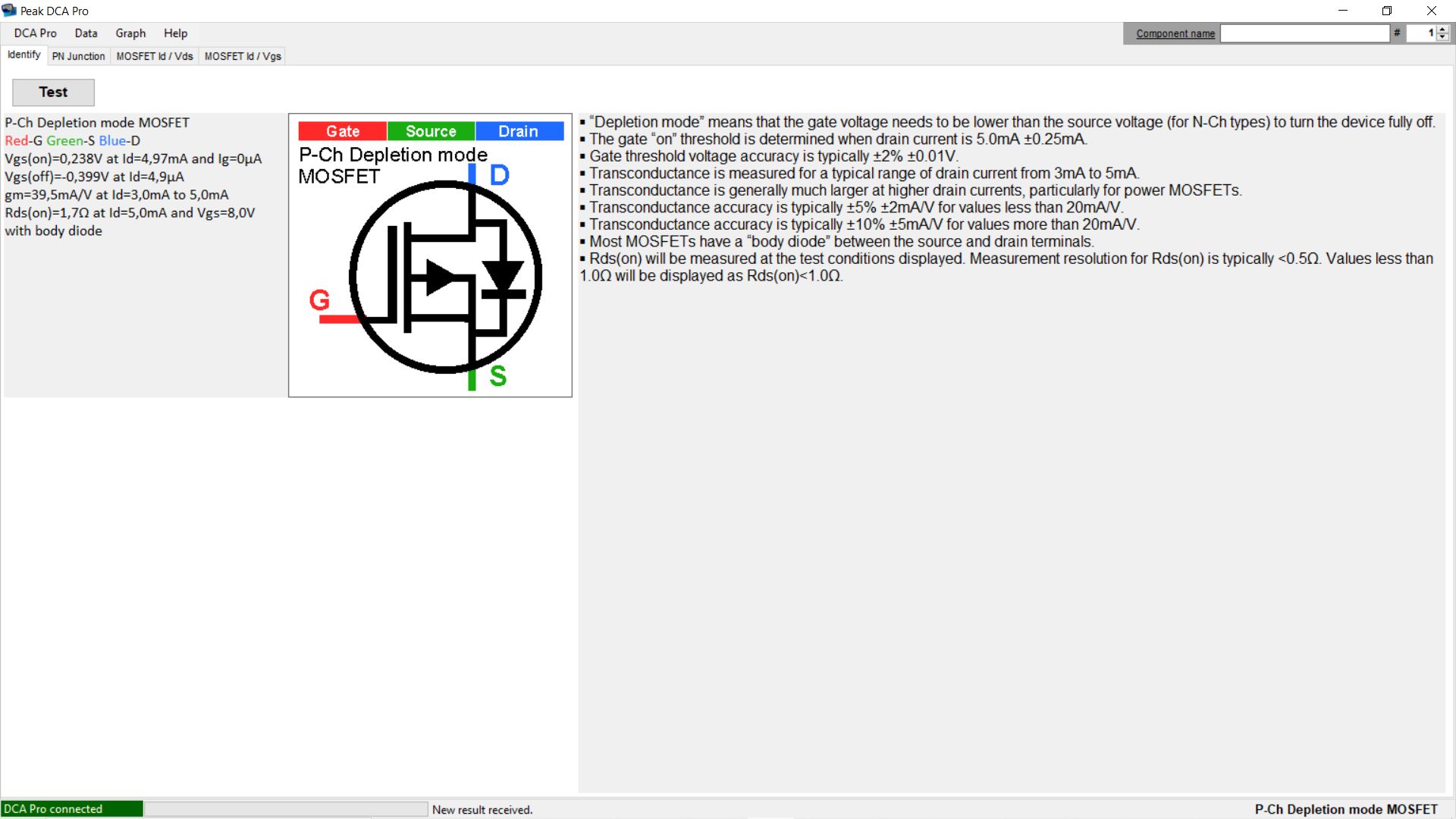

    Столкнулся с такими 2sj162.
    При измерении параметров выявилось, что имеют начальный ток стока в 3-4 миллиампера (при Uзи=0В, Uси=30В). Запираются полностью подачей на затвор-исток напряжения обратной полярности.
    По конструкции, значению емкости затвора, массе, соответствии типовым ВАХ (кроме области начала координат) - претензий нет, все как в даташите. Максимальные Іси и Uси держат.
    Понимаю что латеральные с индуцированным каналом (enhancement mode) так вести себя не должны.
    Может кто подскажет чего.
    Вот о таком же случае https://forum.vegalab.ru/showthread....=1#post2778636 (#51).

    08.04.2005
    255
    Я тоже при снятии ВАХ у себя пару таких 2SJ162 обнаружил. В партии где то из 20 шт. Причем у SK1058 таких отклонений не обнаружилось.
    А как ты у них емкость мерил? У них в паспорте написано что емкости измеряются при 5 В запирающего напряжения затвор-исток.
    В принципе у них по даташиту ток стока до 10 ма при напряжении на стоке 160 В. и запирающем напряжении на затворе 10 В.
    Поэтому скорее всего 3-4 ма при 30 В. вполне укладываются.
    Ситуация аналогична - с 2SK1058 такой проблемы нет. 2SJ162 вся партия такая.
    Емкость измерял как у не подключенного транзистора так и при Uзи=0В, Uси=10В, f=100кГц (на 1МГц нет возможности), далее сравнивал с графиком в даташите.
    По "Drain to source breakdown voltage =–160V" при "ID = –10mA, VGS = 10V" пока не разобрался.
    По даташиту емкость меряется при запирающем напряжении на затворе 5 В.
    У большинства транзисторов пробивное напряжение по даташиту измеряется при значении тока стока 1 или 5 мА. А тут целых 10 мА. да и еще запирающее 10 В. а не 0.
    Так что 4-5 мА при 30 В. вполне допустимо...
    Ты написал что мерял пробивное напряжение. Чем ты мерял?
  14. #8253
    Частый гость Аватар для AVIATOR N
    21.02.2007
    Старинный город
    163
    См. предпоследнюю страницу даташита.
    Напряжение пробоя не измерял.
    Вот что кстати покаывает китайская "поделка".

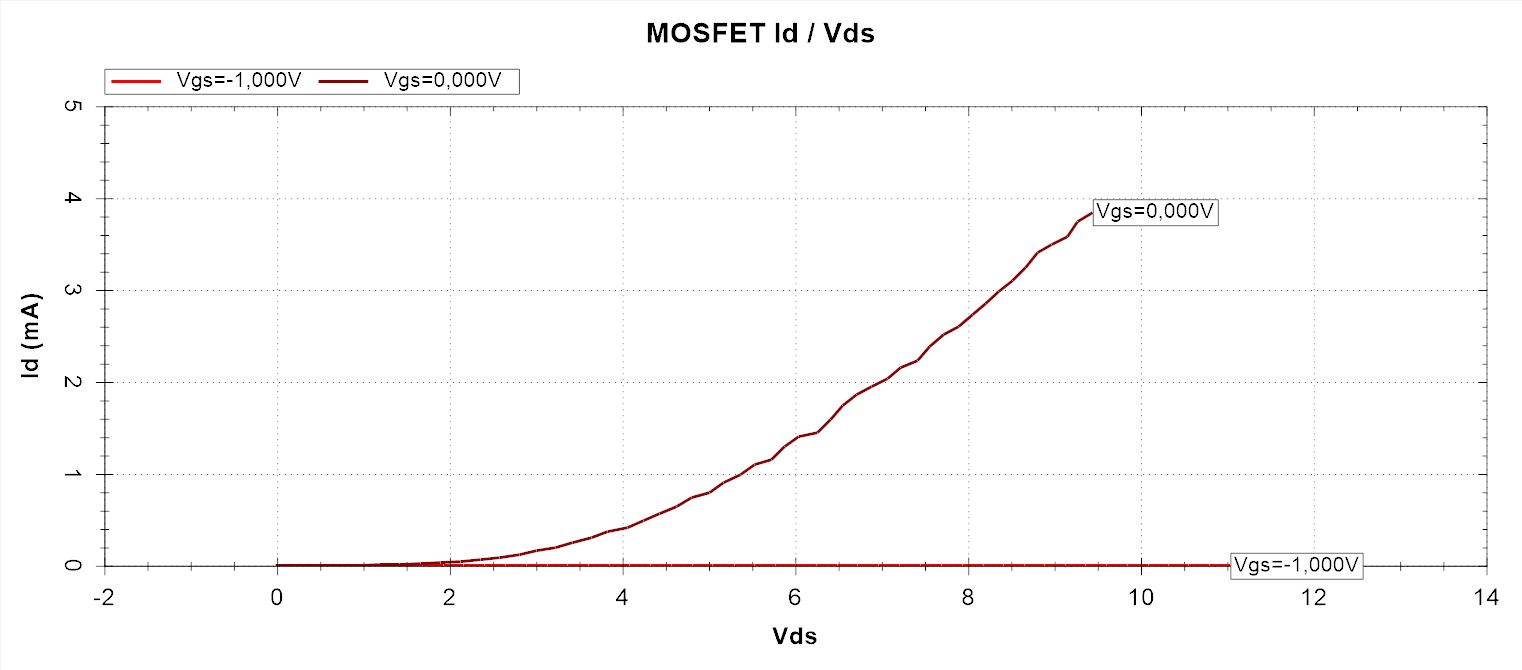

    Так выглядит ВАХ "аномального" транзистора.
    При запирающем напряжении -0.3 В он меряется уже как все.
    Я думаю что скорее всего мало кто измеряет транзисторы перед монтажом в усилитель.
    Все ставят, а измерять начинают когда что ни будь не работает...
    У меня не Китайский PEAK DCA75 показывает напряжение закрывания -0.3 В. для "аномальных" транзисторов и -0.1 для остальной кучки. Но судя по всему все это укладывается в даташит. При этом пороги открывания у них примерно совпадают.

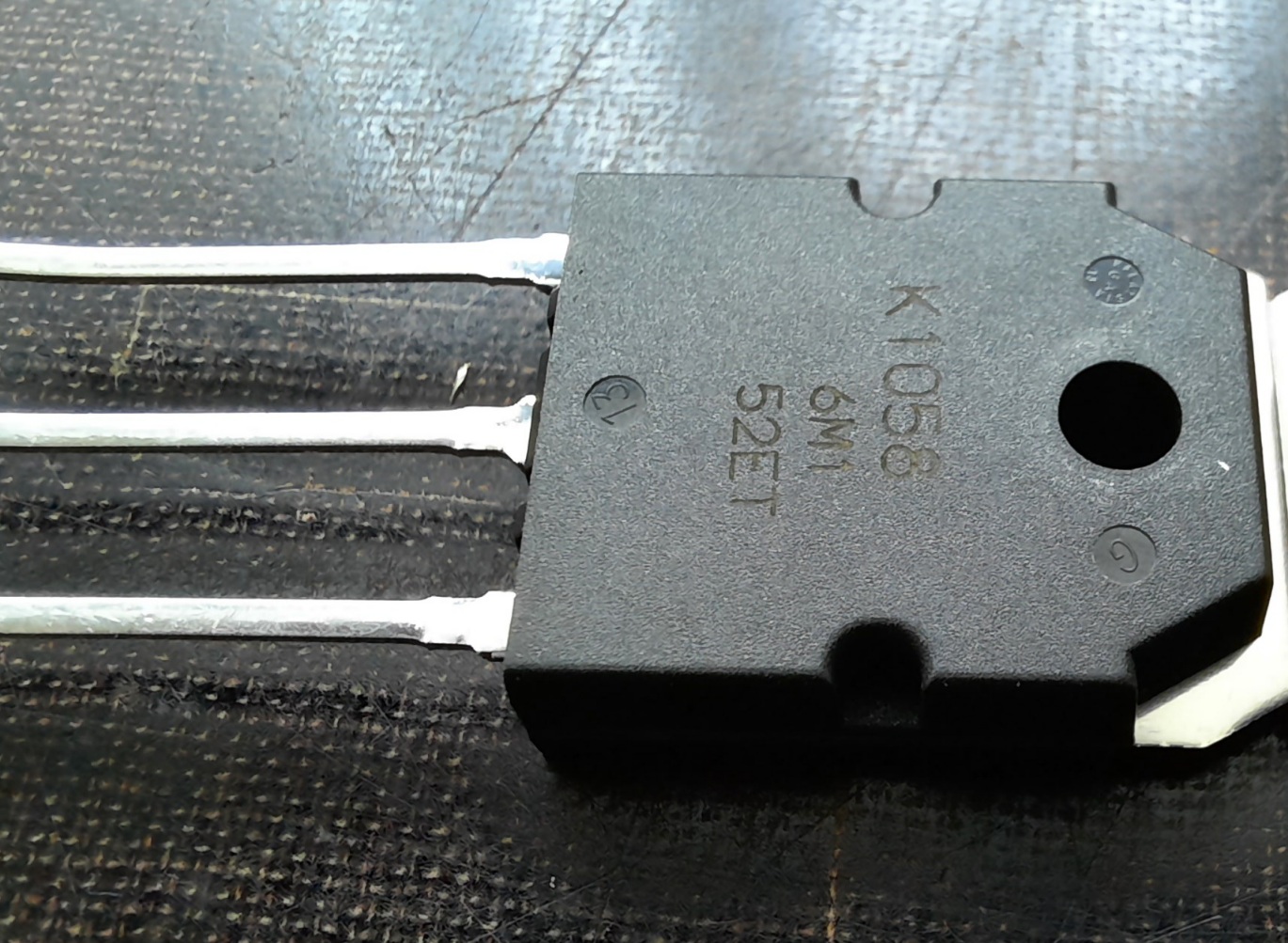

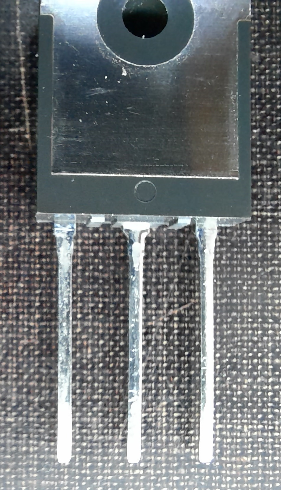

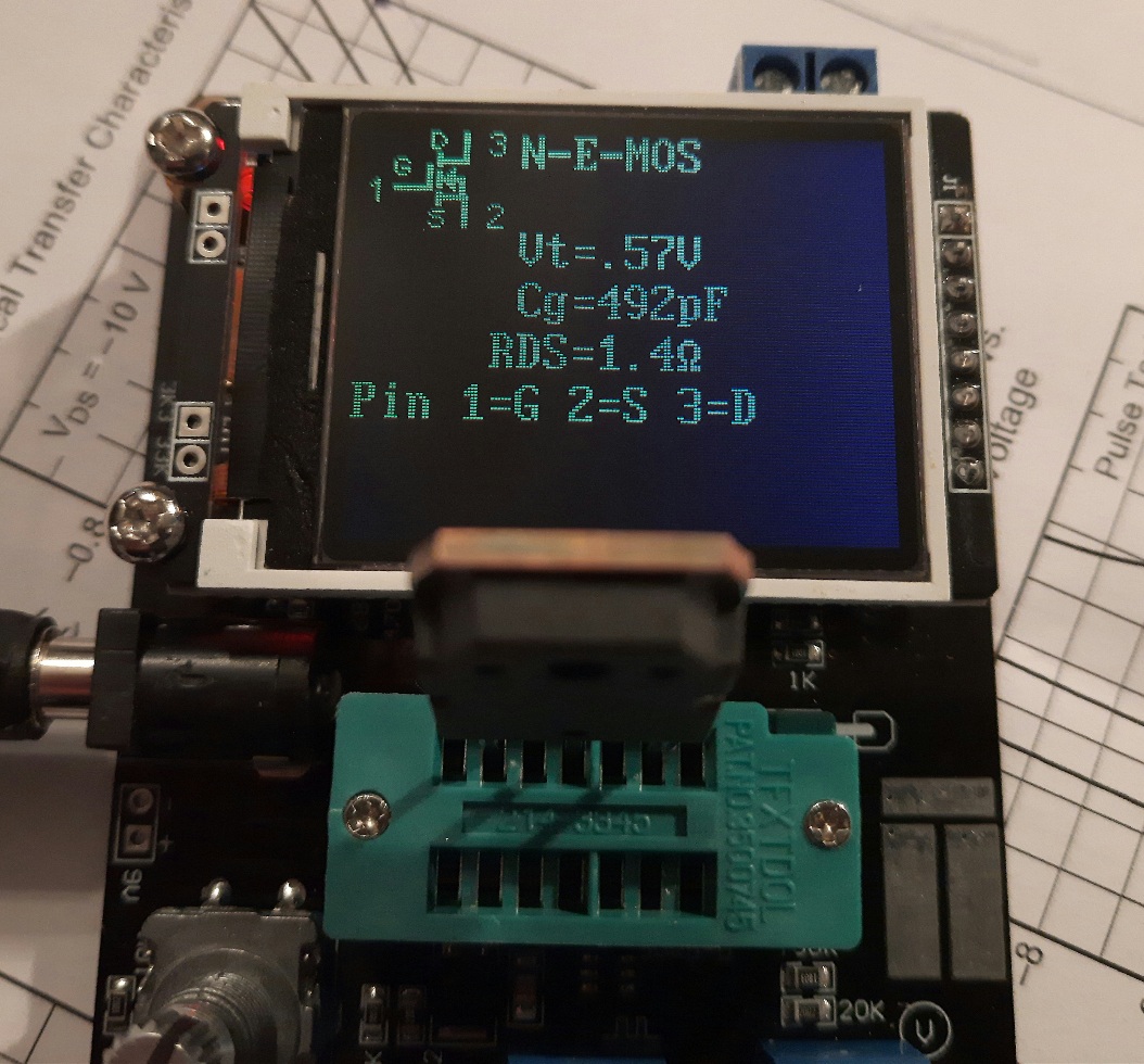

    Ниже результат проверки китайским тестером моих 2sk1058 - сразу не определяет диод.

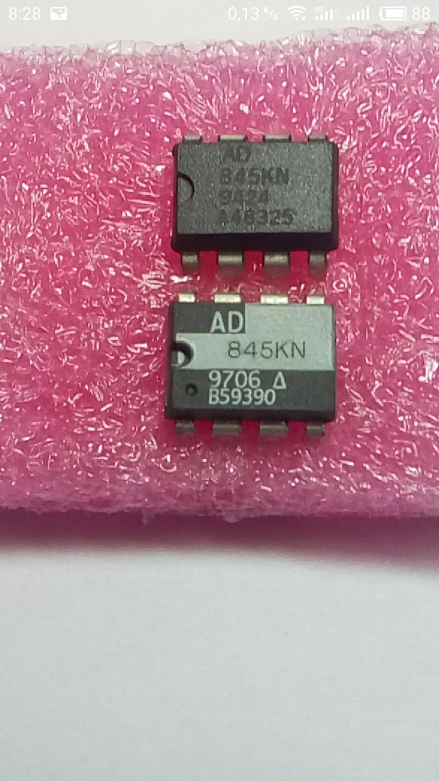

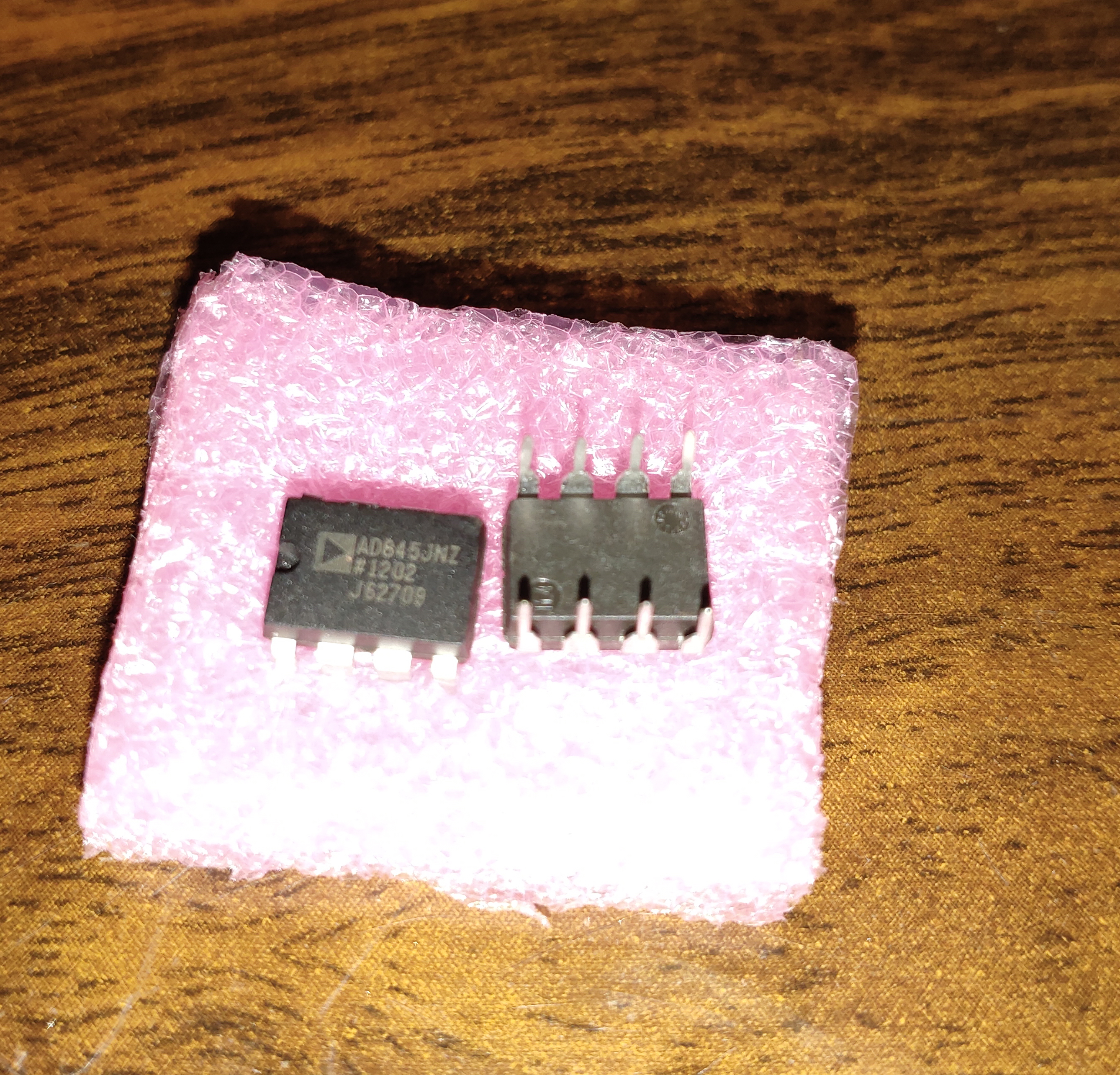

    "Оригинальный" AD845KN от "дядюшки Ляо", по суперцене 0,91$!!!!!! В сравнении с оригинальной микросхемой (внизу)
    Оттуда же,да простят меня местные продаваны
