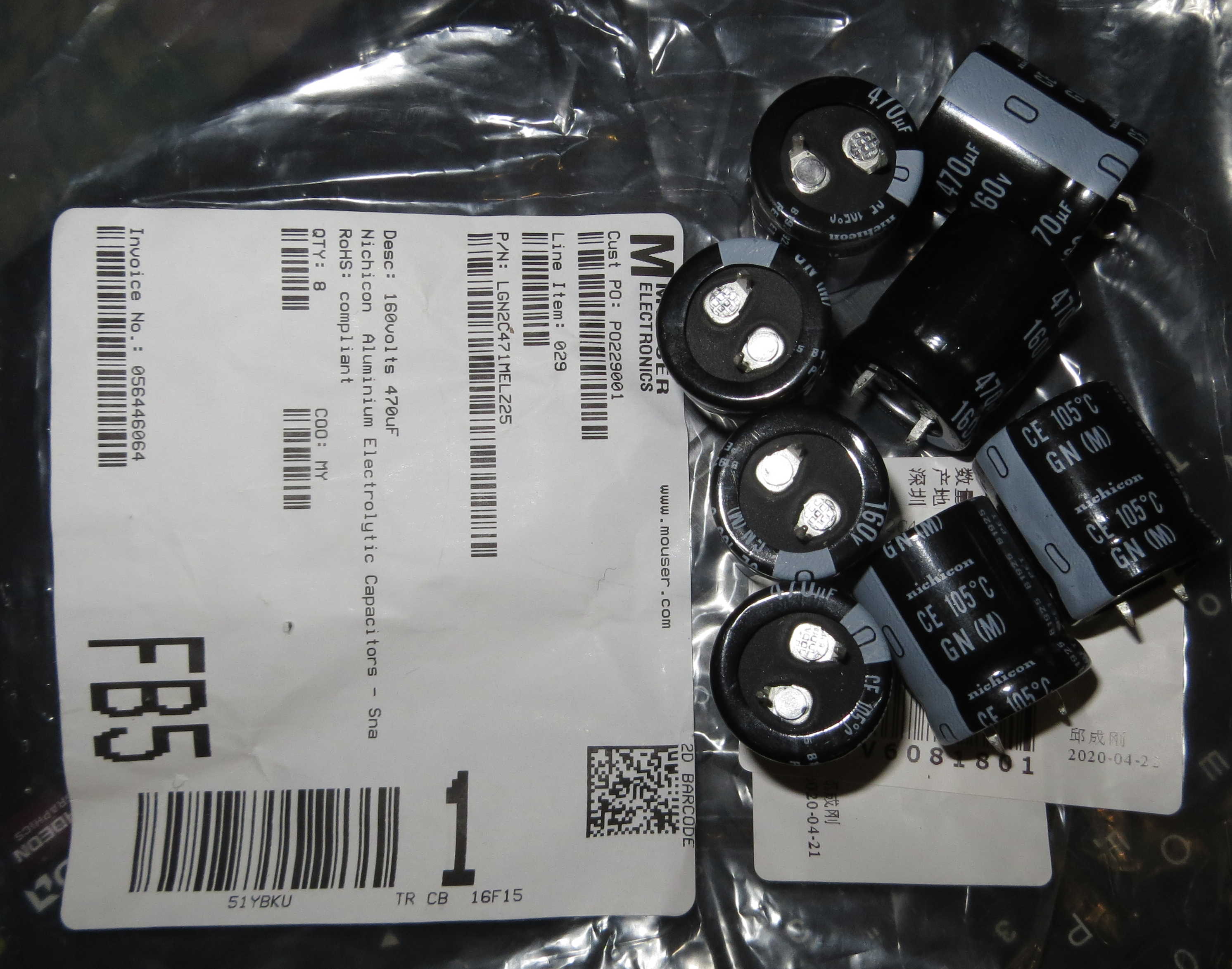

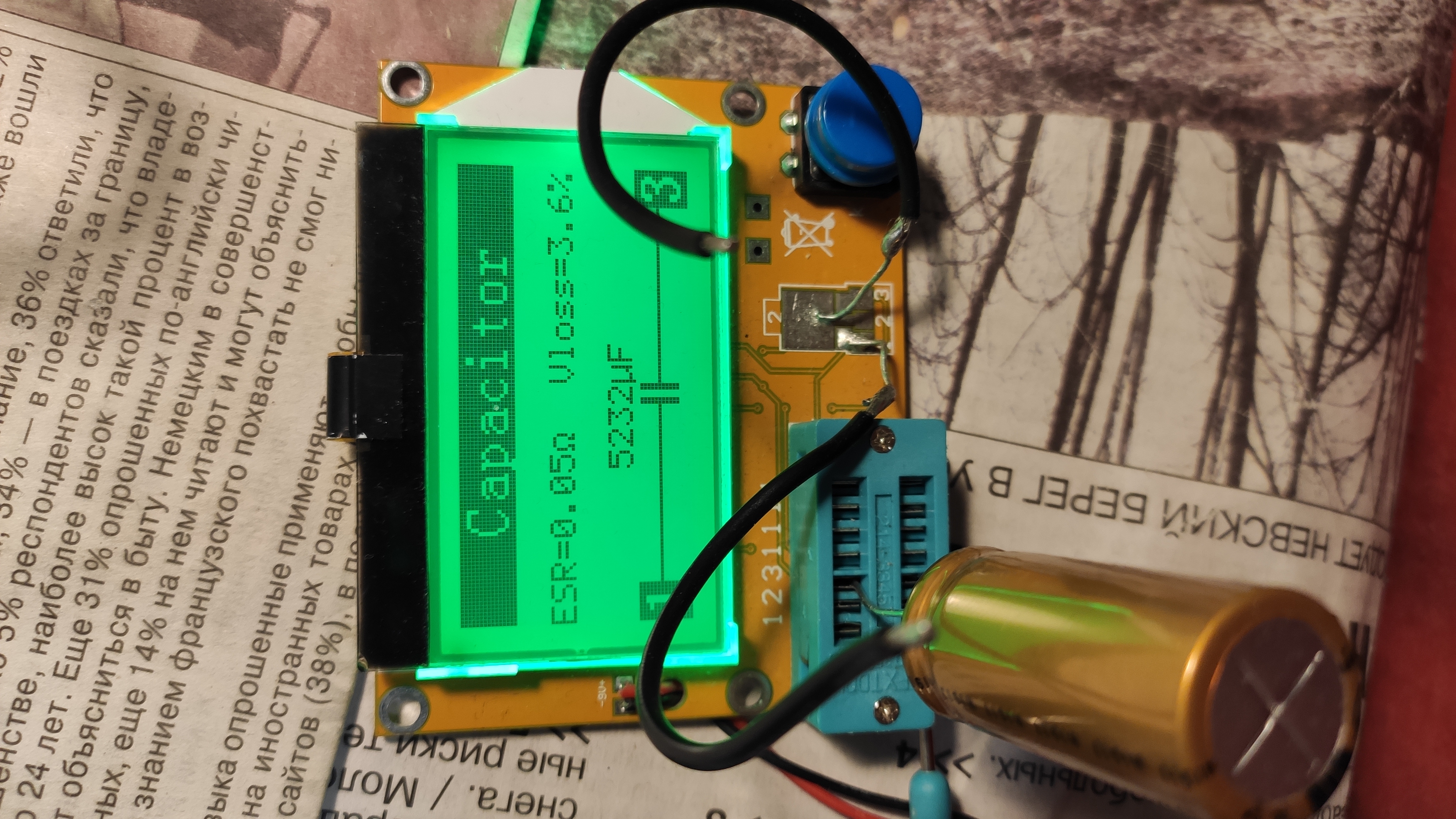

    Китайцы совсем охренели. Заказал с Али емкости Nichicon GN 470мкф/160в. Сегодня получил, выглядят нормально, вес 14,1-14,2 грамма, что для размера 22*25 вроде тоже нормально, меряются все 8 штук 426-434 микрофарады (прибор Aneng AN870, насколько точен на этом диапазоне хз - не на чем проверить). Прикол в том что на внутреннем полиэтиленовом пакете этикетка Маузера! При том что шли из Китая и как это часто бывает были объединены с еще одним заказом.
    Это называется не "прикол", а "повезло". Это как если в помойке найти золотое кольцо.

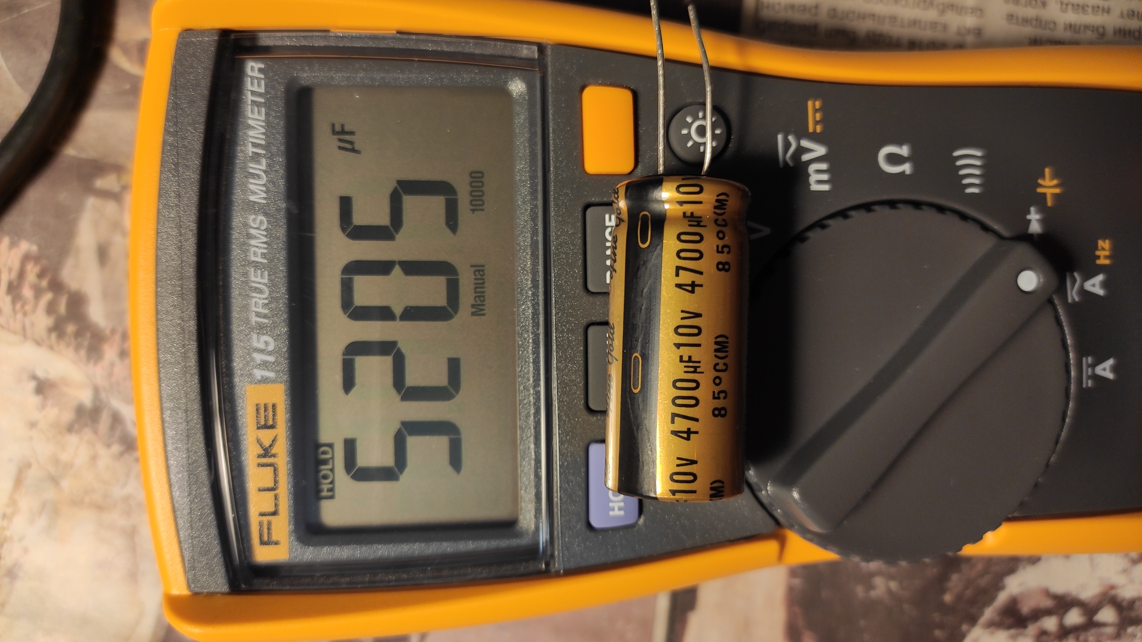

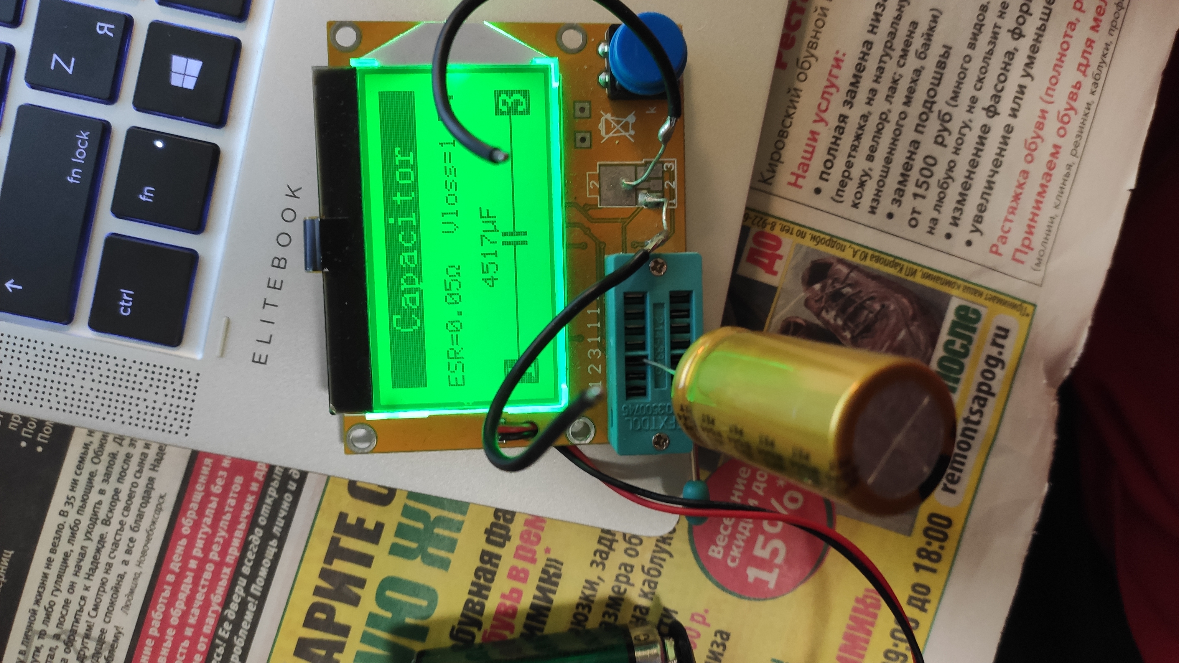

    Удивительное рядом! Обычно как раз всё наоборот с Али.
    Интересно что у них по ESR и Vloss, а то прямо фантастика какая то.

    Цитата Сообщение от Liahim Посмотреть сообщение
    ...а констатация факта, что нарвался на левак... Для себя я с этим определился... остальные примут к сведению.
    Да неужели, "не прошло и года" )), что побудило разродится ответом на 9й день?! Уж даже не надеялся получить ответную реакцию на мой ответ...
    Ну что ж, вам, питерским, виднее, поступки своих же понять проще, ну ежели решили, что Вам втюхали левак, ничто не мешает в контору ту заехать
    и высказать свои обиды и недовольства. Вы даже не удосужились провести тренировку этих конденсаторов, но с чего-то решили наехать на меня...
    Да, есть пара "китайских" тестеров... измерения емкости идентичные, что на ТС1 за пять копеек, что на модном Fluke...
    На примере измерения RCL измерителя иммитанса на частоте 100 Гц показал пример НЕверных показаний обычных пробников и мультиметров!
    Вы ж не проверяли ёмкости именно измерителем иммитанса, а на деле из показаний ваших приборов смело вычтите микроФарад 500-600!

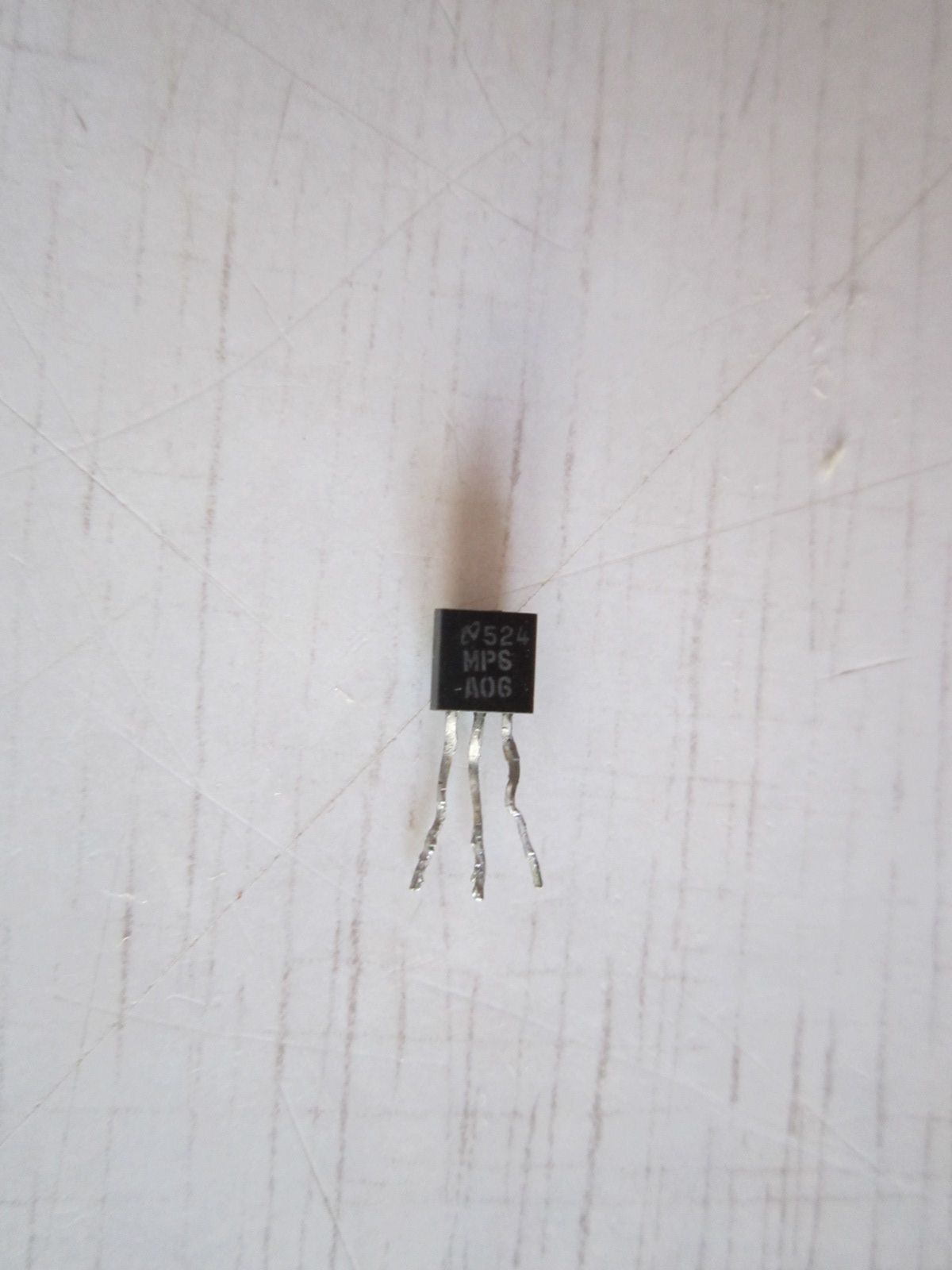

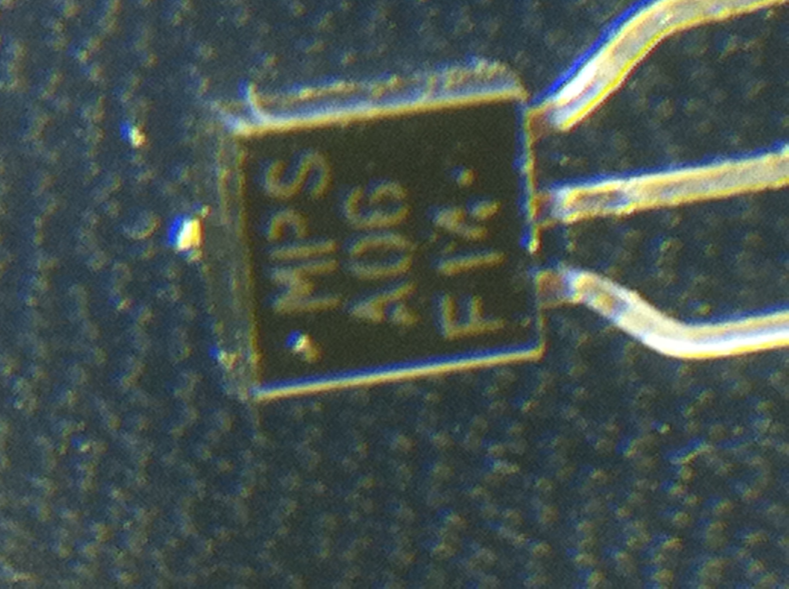

  7. #8086
    Частый гость Аватар для paroxod4
    04.03.2016
    Россия
    219

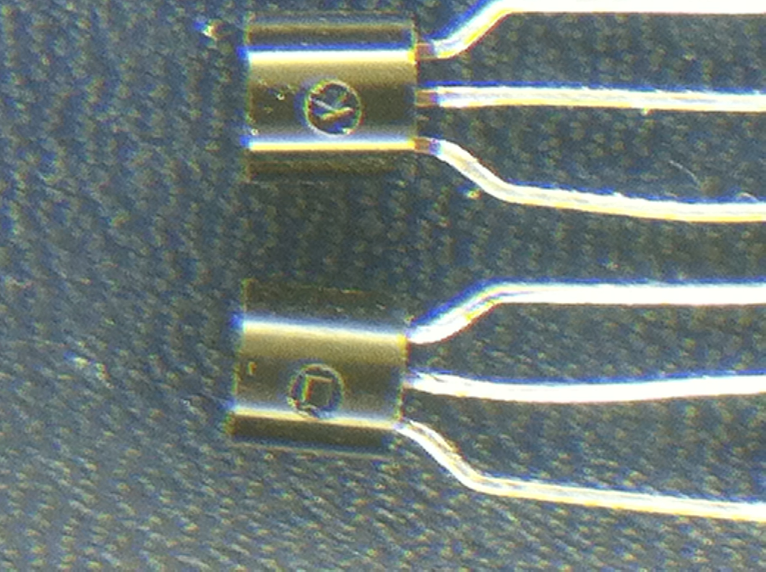

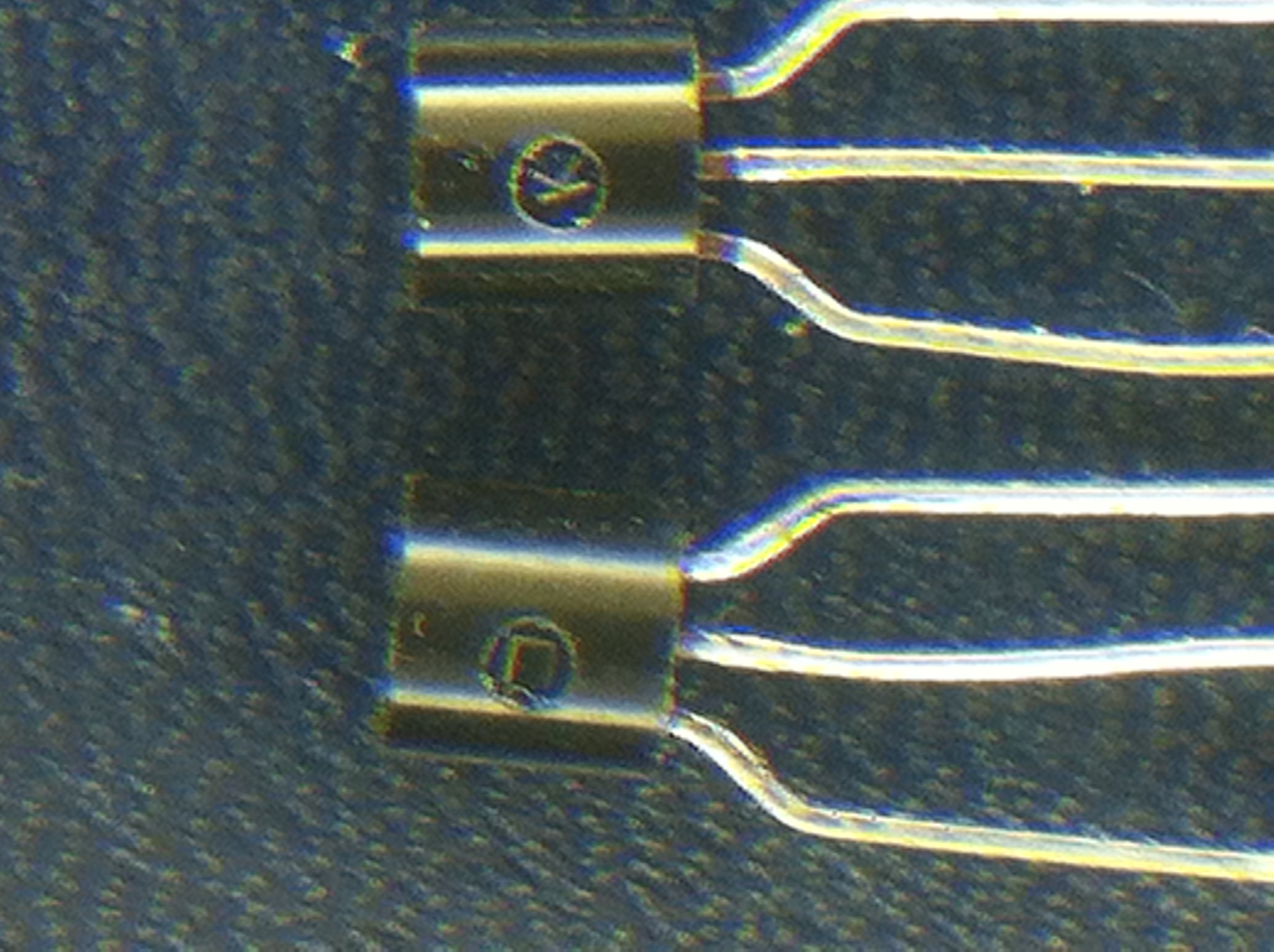

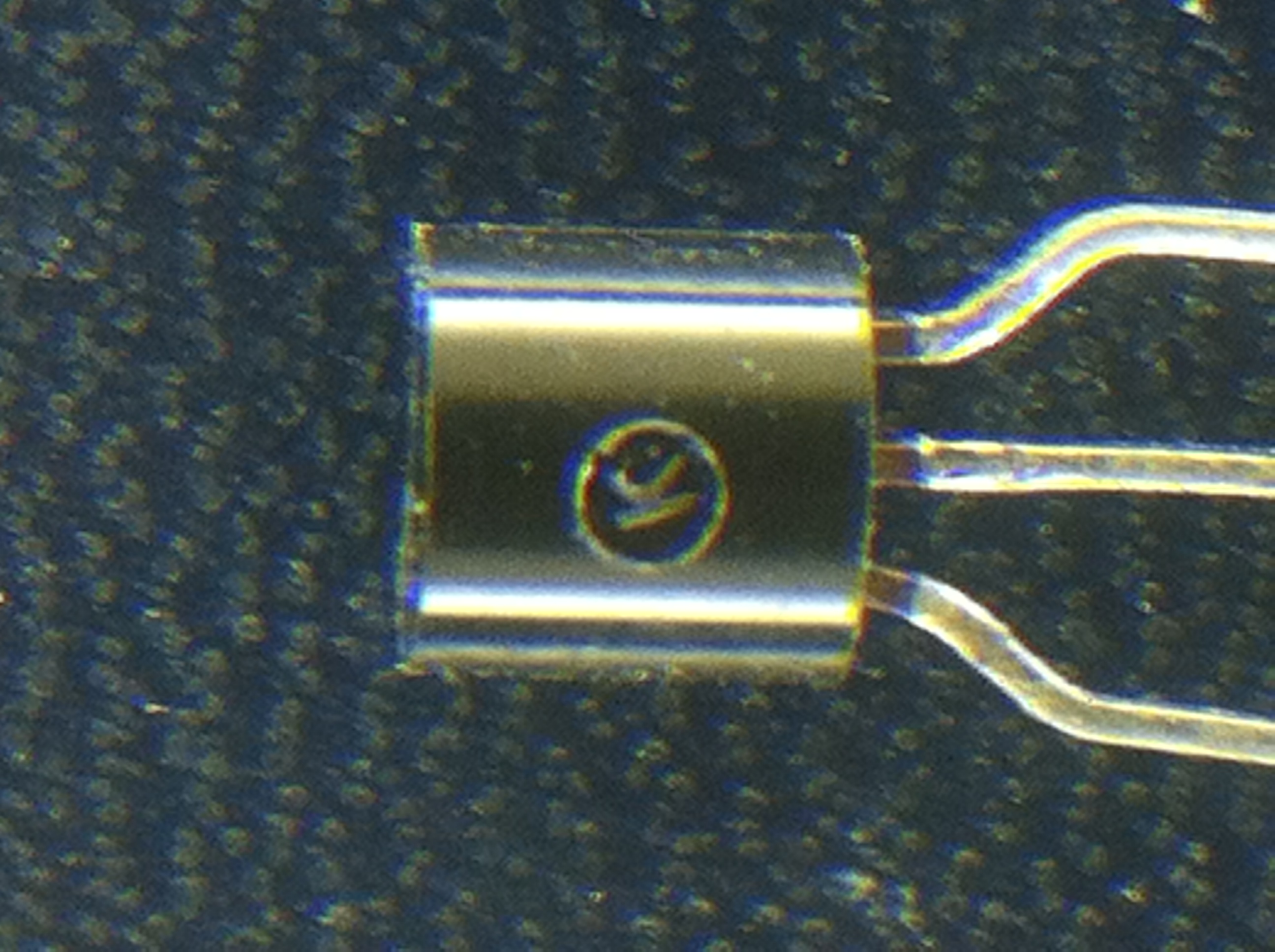

    Уже выкладывал здесь никто не ответил-удалил, но решил ещё раз попытать.Можно верить что не фейк? по замерам как в даташите.Фотки конечно не айс но не получается что то лучше.Нажмите на изображение для увеличения.
  8. #8087
    Частый гость Аватар для olifa
    19.05.2017
    Украина, Полтавская обл.
    186
    Выглядят вполне себе как оригинал. Маркировка и шрифт как у onsemi. Сзади выдавлены не повторяющиеся символы +80% к оригинальности.
  9. #8088
    04.03.2016
    Россия
    219
    Так да , с виду один к одному с оригинальными mps06 и mps56, (дома имеются с разбора)и поворачиваются буквы,и шрифт ,просто заказывал проект и там всё сравнивал и ни одного косяка не нашёл , даже вимы в точь как оригиналы - так ведь с китая опять же , вот и смутило, ведь советуют повсюду не связываться с узкоглазыми

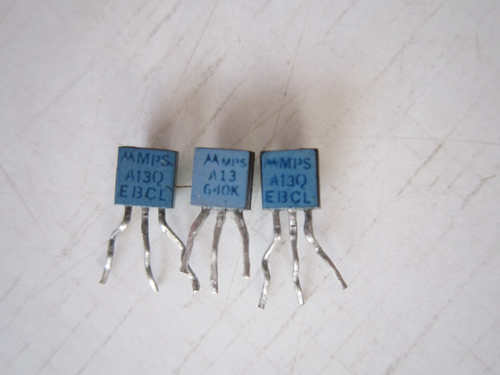

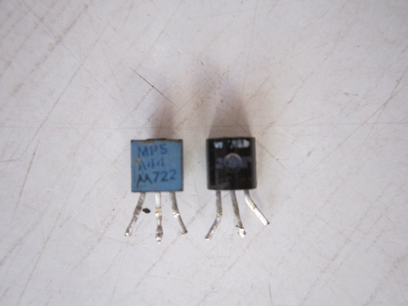

  10. #8089
    01.12.2012
    Благовещенск
    956

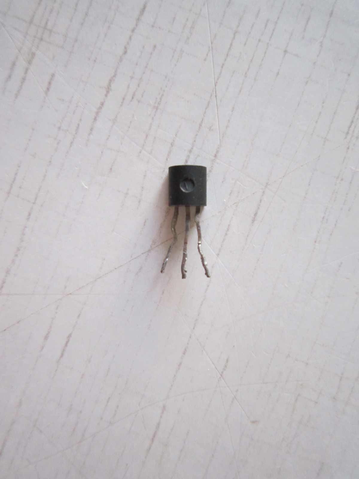

    Мой выпуска 80-х годов, такие ещё встретить можно.Нажмите на изображение для увеличения.
ID:	373538 Нажмите на изображение для увеличения.
  11. #8090
    29.01.2007
    2,789
    Это Нэшнл, а там моторола
  12. #8091
    01.12.2012
    Благовещенск
    956
    а там моторола
    Что-то на новоделе логотип моторола не вижу.

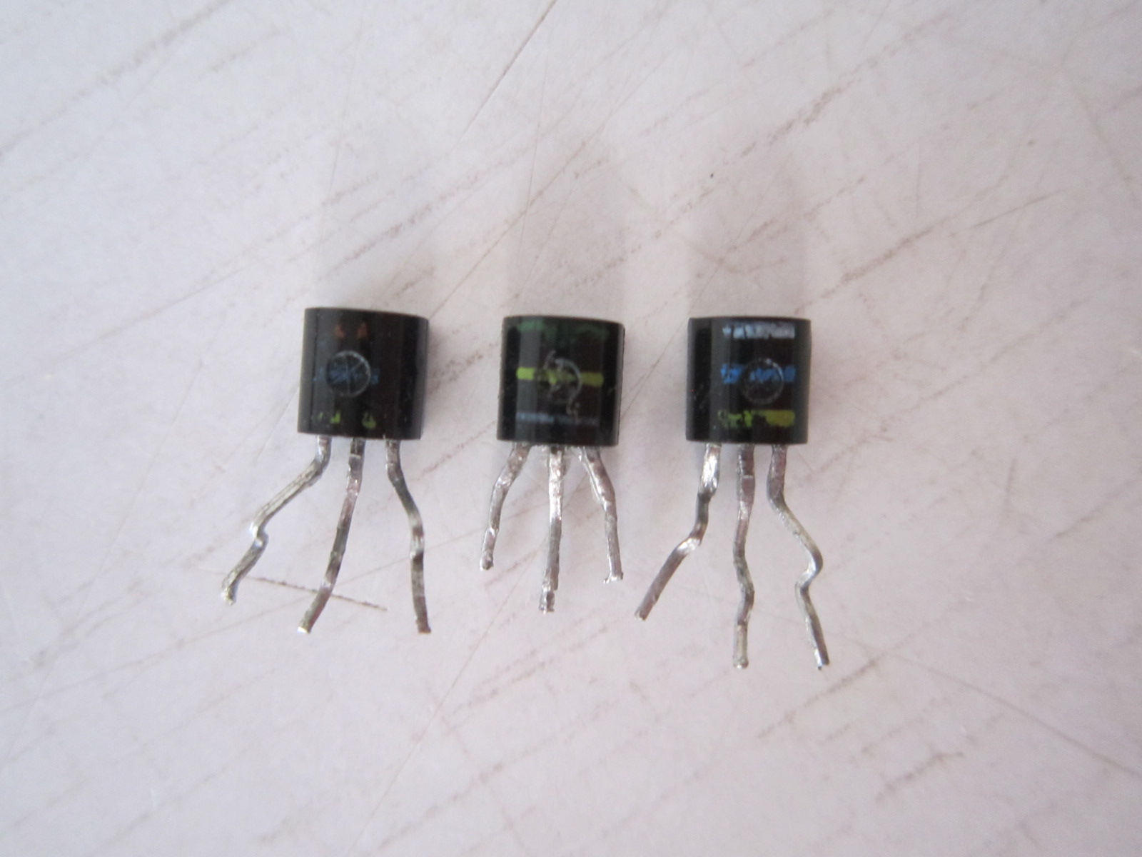

    ---------- Сообщение добавлено 19:16 ---------- Предыдущее сообщение было 18:57 ----------
    Вот на этих другого типа логотип моторола виден. С другой стороны маркировались цветными полосками. Нажмите на изображение для увеличения.

  13. #8092
    29.01.2007
    2,789
    Моторола стала ON в 2000 году и логотип перестал помещаться на ТО92

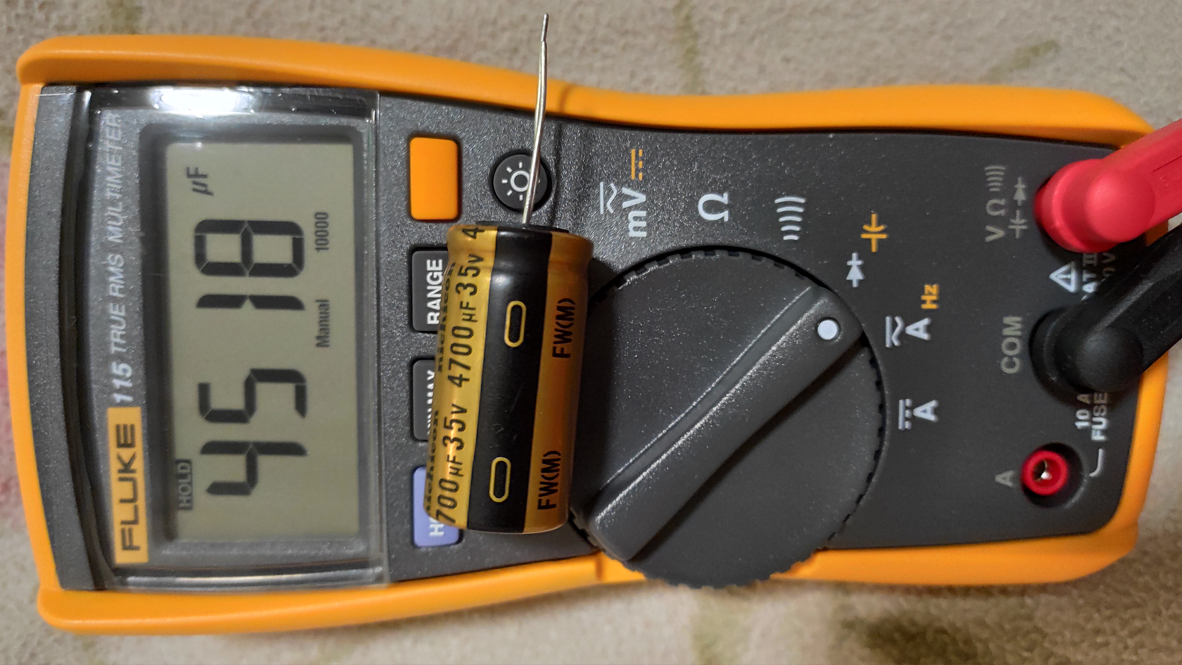

  16. #8095
    Новичок Аватар для Liahim
    15.06.2018
    Питер
    ...ничто не мешает в контору ту заехать
    Не та сумма, чтобы заморачиваться и терять на это время...
    Главное, что камрады в курсе.
    Цитата Сообщение от Сергей Кор Посмотреть сообщение
    Как в общем контора, можно брать?
    Решать Вам...
    Из 40 заказанных позиций палевом оказались только две.
    Это конденсаторы Nichiсon FG двух разных номиналов.
    По замерам оказались как самые хреновые поделки с помоек типа Ali и им подобных.
    У обоих сильное превышение емкости не характерное для Nichicon и процент потерь у большого номинала 3.8%, а у мелкого 1,5%.
    Настолько плохие показатели из домашней коллекции кондёров есть только у Nichicon FW 4700 35V (1,5%), но ему уже 5 лет в обед как он лежит и покрывается пылью на полке, при этом емкость стандартно ниже заявленной.
    У Nichicon FG из Аудиомании 2018 года выпуска у разных номиналов процент потерь не превышают 1.1%.
    Удивительно, что я имея опыт с 2005 года работы с этим производителем на глаз не могу отличить оригинал от подделки(
    Вот же научились корпуса качественно подделывать...

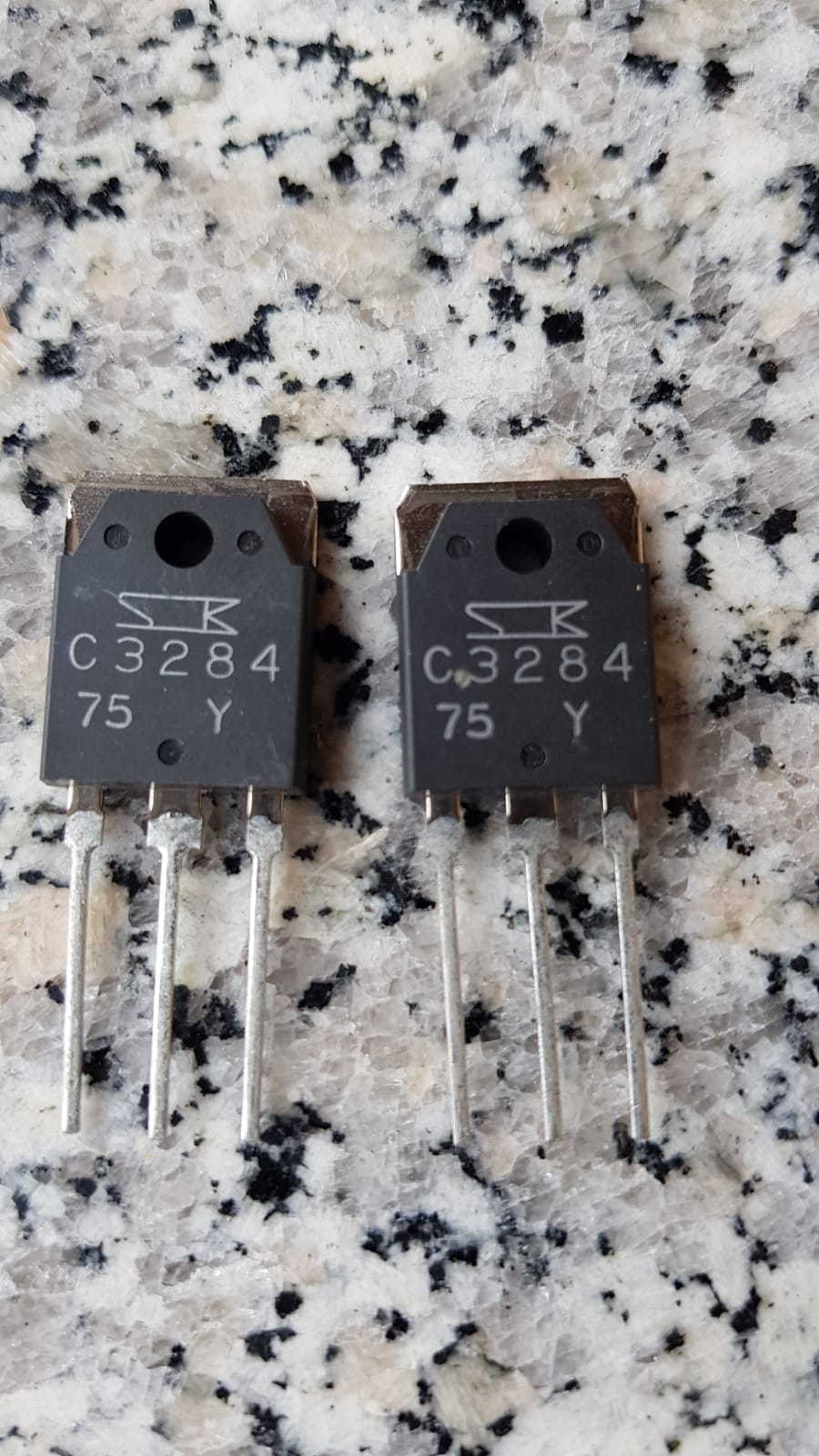

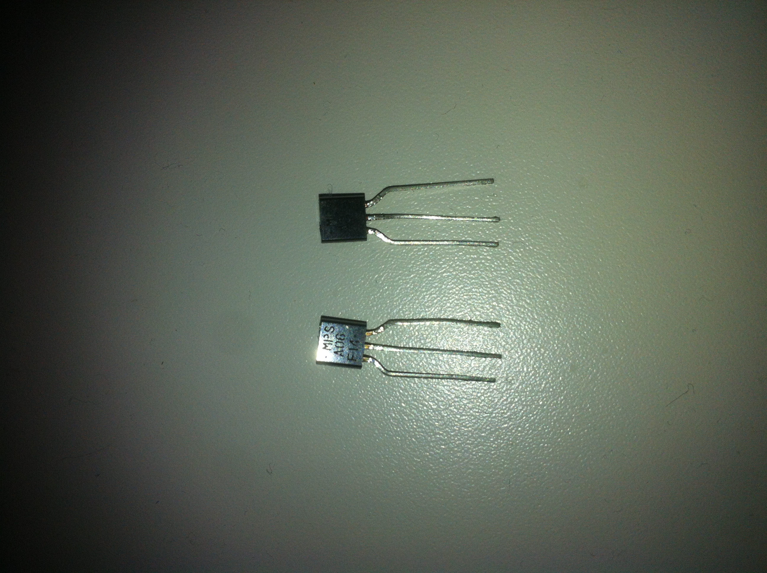

  18. #8097
    Частый гость Аватар для vladli
    04.04.2006
    Германия
    434
Название:	WhatsApp Image 2020-04-23 at 19.21.02.jpeg
Название:	WhatsApp Image 2020-06-06 at 16.40.56.jpeg
    Добрый день, эти транзисторы нормальные или фейк?
    Не нравится эта закорючка, меряю между колектором и эмитером, обычно прямая линия
