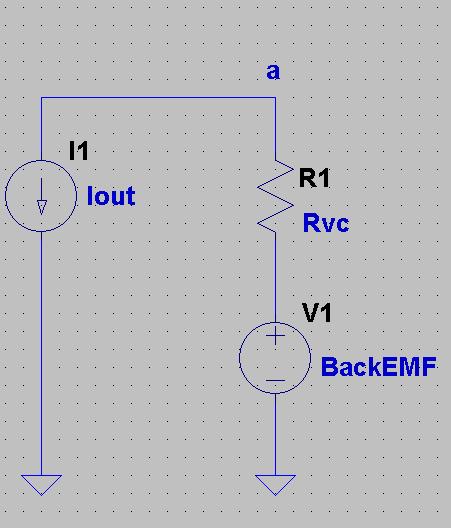

    С какого перепугу R1 у вас включен параллельно источнику ЭДС? Абстрагируемся: убираем ИТУН (что слева R1), начинаем качать диффузор, пытаясь нагреть катушку динамика током от источника ЭДС. Потом чешем репу
    Да, согласен, все перепутал. Нарисуем так:
    И ЭДС не создает тока - что для нас благо. Но ИТУН на резонансе все еще хорошо!
    Да, он не демпфирует, но это за нас сделает корректор АЧХ (в смысле, предискажениями исключит колебания - см. корректор Линквица). А то, что при питании током у нас нет токов противо-ЭДС - это одно из преимуществ ИТУНа. Непонятно, почему многие отказываются от него в области резонанса, при этом дополнительно усложняя схему тракта.
    Пы.Сы. Что-то я давно не общался по теме, сорри, что ввожу в заблуждение.

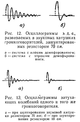

    По умолчанию Re: ИТУН vs ИНУН - или реальность, как она есть
Название:	к демфированию.gif
    Цитата Сообщение от scorpin Посмотреть сообщение
    Доказательности уровня эффективности демпфирования на качество воспроизведения от числа и его порядка – не существует.
    Рассматривая работу ЗК в области мех-резонаса, можно сравнить с пружиной.
    При растяжении пружины, чем сильнее пружина и чем на большую длину её растягивать, тем больше энергии она запасёт. То же самое происходит при отклонении ЗК от центра равновесия, чем большее отклонение получит катушка, тем больше энергии в ней накопиться и тем менее предсказуемый ход возврата в точку равновесия. Так как, при Rвых много больше сопротивления нагрузки, силы механического подвеса ДГ будут диктовать свои скорости движения ЗК. Ну а свойства механического подвеса у каждого ДГ, мы знаем, свои.
    Моё мнение, при расчетах выходных электрических характеристик УМЗЧ необходимо принимать ДГ не как пассивный элемент нагрузки, а как динамический мотор, у которого существует своё выходное сопротивление, как и у всех активных генераторах энергии.
    Естественно,что у каждого громкоговорителя своя переходная характеристика и она зависит, в том числе ,и от величины выходного сопротивлния
    источника сигнала,однако,она наилучшая для данного громкоговорителя при его величине близкой к нулю, и эта характеристика существенно
    ухудшается с увеличением выходного сопротивления.По счастливой случайности, мне нет необходимости это доказывать т.к. это изложено в большом числе публикаций,например,в книге М.М.Эфрусси.Громкоговорители и их применение.М.,Энергия.1974.Глава 4(см.рис в приложение)
