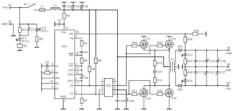

    видел схему автомобильного преобразователя напряжения в МАСТЕР КИТ*е http://www.masterkit.ru/info/magshow.php?num=155
    сама схема http://www.masterkit.ru/images/magaz..._RET_12_04.gif как она? И реально в ней повысить мощность преобразователя напряжения?

    И всего 860р Я думал будет дороже Я на радиорынке видел автомобильный усилитель уже с корпусом и преобразователем за 900руб.
    Повысить мощность легко, надо: 1 поставить транзисторы которые выдержат ток который будет потреблять преобразователь при максимальной мощности, 2 расчитать новый трансформатор и получишь почти любую мощность
    [ADDED=TDA]1106422030[/ADDED]
    На схеме ошибка, у 2 верхних транзисторов истоки перепутаны со стоками Причём плата сделана правильно Ну Мастер Кит прям как у Алексея

    Держите меня Мощность трансформатора на кольце 2000НМ 45*28*12 на частоте 25кгц составляет всего 102вт (щас в проге посчитал) Какие они хотят получить 200вт из этого преобразователя? Единственное что хорошо, потери в феррите маленькие, греться на ХХ будет слабо
    Ну Мастер Кит... Или может у меня прога врёт, хотя на практике результа всё сходиться
    И ещё, грамотность того человека который составлял инструкцию по сборке транса тоже остаётся под сомнением, тк первичка на такой частоте должна содержать около 20 витков а не 10 Ну это ещё ладно
    Суммарное сечение проводов вторички больше чем суммарное сечение первички вот такого я нигде раньше не встречал

    ааааагагагго
    во дают, реально с неё и 50 ватт не снять, в течении 3 минут сгорит нафиг. (хотя транс на станке намотан, модет чё и выйдет)

    demon_lee, Да нет не сгорит, нагрузка для 2 полевиков в плечё ерунда Вот если на радиаторы их не установить то да. Дросселей после моста (если можно так сказать) нет транзисторы будут греться в 3 раза сильнее, но это уже высший пилотаж
