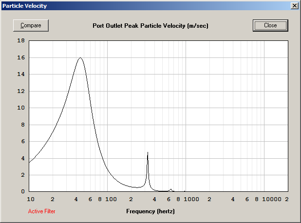

    Tools>Output>Port;
    Tools>Particle Velocity>Inlet(горлo, внутреннее сечение)/Outlet(устье, т.е. наружный выхлоп).
    15-20м/с еще приемлемо.

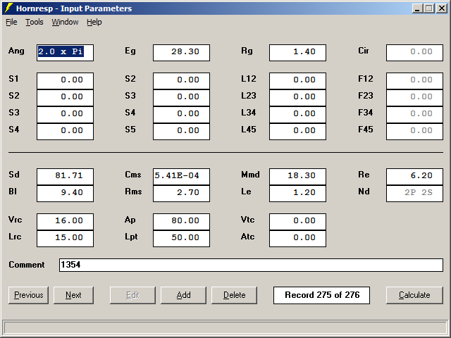

  5. #64
    Аватар для lazycat
    02.12.2005
    Тамбов
    2,464

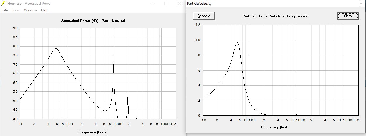

    По умолчанию Re: Акустика для телевизора на подставке
    Gudronov, у меня или акула глухая или свисток без шарика - нет таких вкладок в моем Хорнреспе
  6. #65
    Добрый Аватар для Gudronov
    10,427
    В окне с результатами, после Calculate.
  7. #66

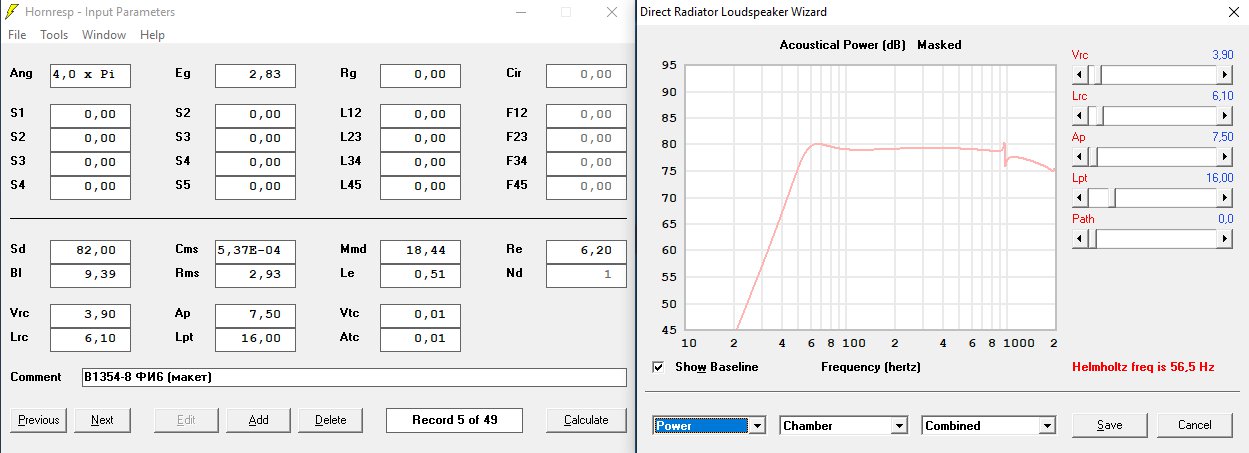

    примерно 10 м/с на 55 гц
    для 7,5 см2 на динамик получается 15 см2 на пару что при ширине 130мм дает щель 1,2 см шириной
  9. #68
    10,427

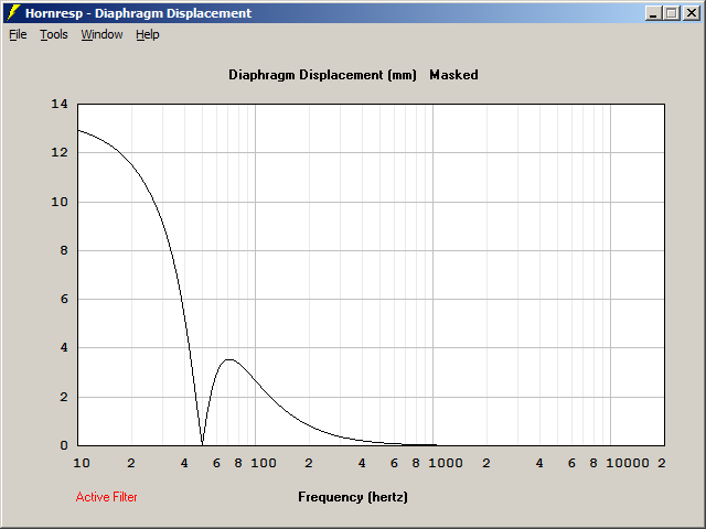

    Угу. Это при Eg=2.83в. А теперь в визарде, наблюдая Displacement, поднимай Eg, пока смещение не достигнет Xmax. И глянь на ветер при таком сигнале.
    В конце концов получится эдак 80-90квсм при полуметровой длине и полке выше 110дб и дутьем 20м/с. Примерно канализация d110.

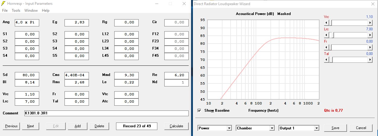

    нихрена не получается - при попытке привести к 20 м/с получается не АЧХ, а баран двухрогий
    решил проверить где ошибаюсь - вогнал в настройки 5+1 александрова он тоже на В1354 - у него 45 м/с
    взял рекомендуемое оформление асалаба на этот динамик (6л порт 12.6см2 16см) - вообще 64 м/с
    я не так считаю, или что-то не то в цифрах ?
  12. #71
    10,427
    Условные 100вт.

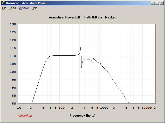

Название:	port response.png
Название:	port outlet velocity.png
Название:	diaphragm displacement.png
    Это где-то крейсерский режим, если K13 смогут долго по 105дб.
    Ничто так не успокаивает, как всякие рекомендации и "а у соседа ваще". Но лыжи от этого не поедут)...
    Последний раз редактировалось Gudronov; 10.06.2020 в 12:31.
  13. #72
    Аватар для lazycat
    02.12.2005
    Тамбов
    2,464
    Gudronov, ну это 100 вт на 4 динамика и порт на 4 - я то пытаюсь считать на 1 ис мощностью 75 вт по паспорту (или хотя бы 50)
    у
    и что за карявка на 350 гц ??
  14. #73
    10,427
    Карявка это первая мода трубы. Где-то там же или чуть правее будет и первый самый жирный стояк корпуса (если пополамить). Выглядеть будет не совсем так, и не совсем там, но тоже заметно. При низком разделе не особо страшно, особенно с заполнением.
    P.S. Производитель давать рекомендации вообще не обязан, тем более, не надо воспринимать их буквально.
    Александров же сделал, как получилось, а не как надо-бы. Порт нормального размера превратил-бы компакт в некомпакт, да и собственные резонансы трубы куда-то девать нужно.
    Поэтому большинство производителей под мелкие тяжелые басовики выпускает соответствующие отражатели.
    Последний раз редактировалось Gudronov; 10.06.2020 в 12:44.
