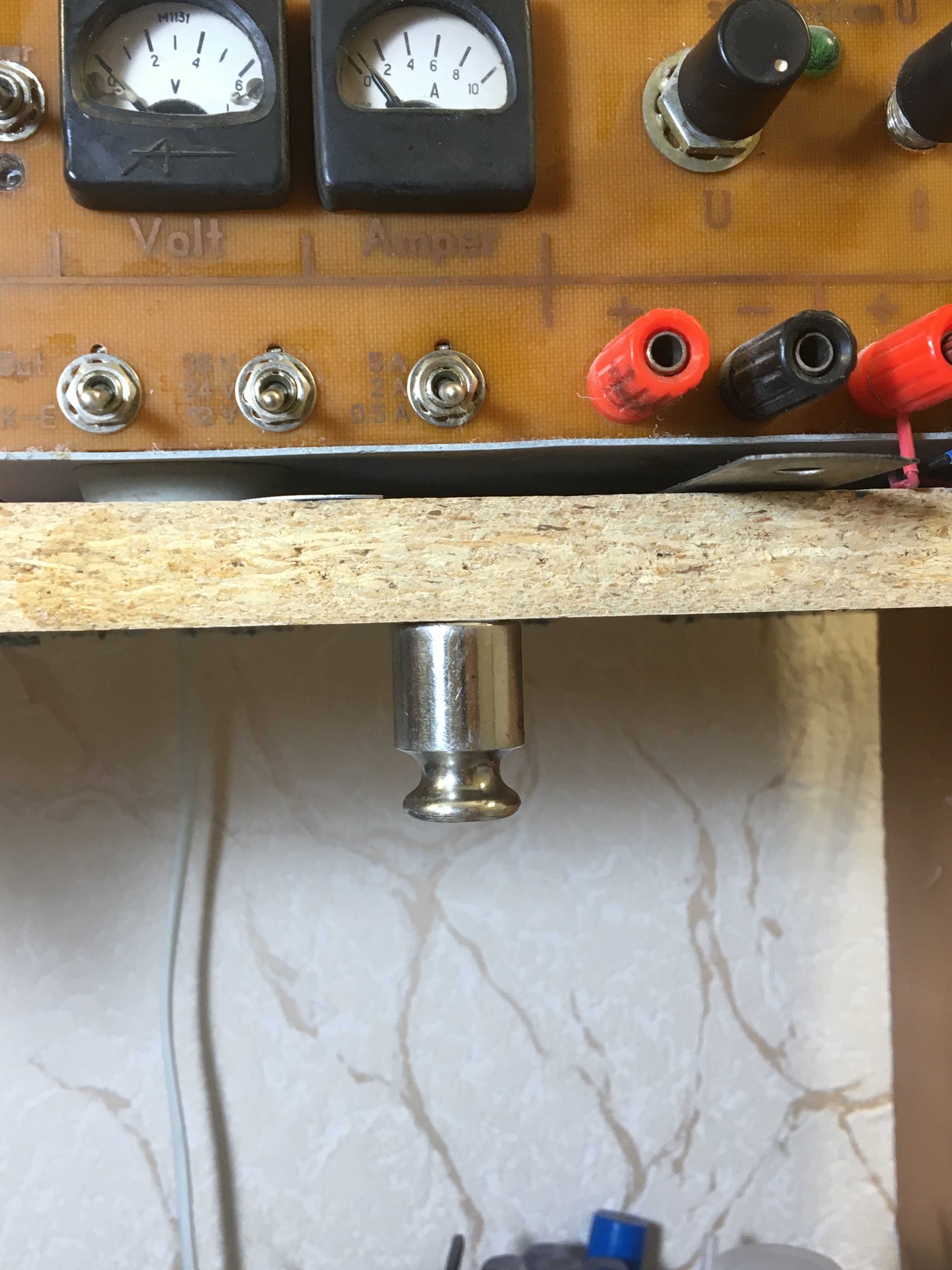

    На днях приехал с Али клей
    Сравнил со скотчем.
    В общем принципиальной разницы не заметил. В обоих случаях корпус микросхемы около 70 градусов, радиатор у основания - 65..67 градусов.
    Клей чем лучше - радиатор на нём жестко сидит. На скотче он как-бы шевелится за счёт пластичности самого скотча.
    Кстати, гирька на скотче висит уже 20 дней.
    Думаю надо попробовать на вертикальную поверхность переклеить и посмотреть.

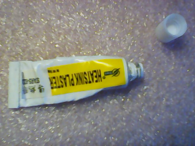

    Вот именно такой и не понравился. Он спустя время превращается именно в то, что и написано в переводе Али - штукатурку
    НУ тупо слабосвязанный белый порошок, типа гипса.
    Без всякой пластичности.
    Клеил им ЛЕД-стринг в 15" монике. Поскольку нагрузок нет, то ничего вроде не отвалилось.
    Но в 22" я всетаки клеил уже БФ-6.
    ПС. НАсчет гирьки. Нужно немного подогреть ;)
  5. #65
    Аватар для mAxSpace
    19,440
    По умолчанию Re: Чем приклеить радиатор к микросхеме ?
    А спустя какое время ? (примерно)
  6. #66
    30.08.2008
    РФ Саратов
    4,396
    Нажмите на изображение для увеличения. Название: IMG0066A.jpg Просмотров: 3 Размер: 59,8 Кб ID: 369297
    Две недели назад получил именно такой, приклеил в компе радиаторы и немножко намазал на картон как индикатор.
    Схватывается часа за два, полное высыхание за сутки, через неделю никакой штукатурки или порошка, плотная слегка эластичная масса, адгезия хорошая.

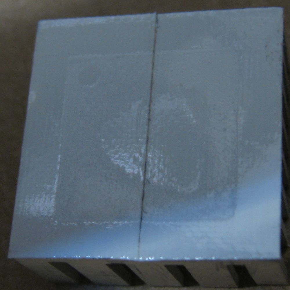

  7. #67
    Давно не заходил
    01.05.2012
    Kharkov
    23
    Возьмем для примера процик роутера, у него будет 2-3 кв. см. площади. Посредине TQFP/BGA с вероятностью под 80% будет яма в полмилиметра.
    Спасибо, очень полезное замечание.
    Вчера приклеил мелкий радиатор (20x20 мм) на проц TQFP. Использовал китайский, якобы термостойкий, тонкий, белый, 2-х сторонний скотч на голубой подложке. Потом начал гуглить и увидел этот пост. Снял радиатор. Увидел вот такое:
    Т.е. в центре контакта не было совсем.
    Посажу на ВГО-1.
  8. #68
    Аватар для mAxSpace
    19,440
    Всё бесполезно, у вас или радиатор кривой или проц.
