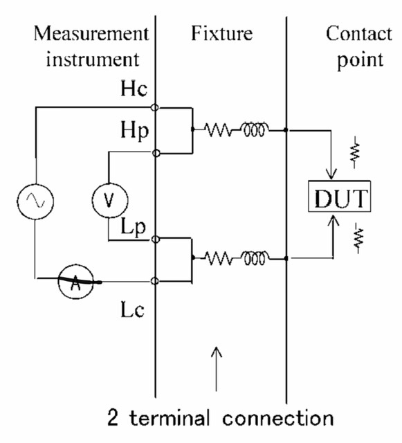

    Коллеги, подскажите, пожалуйста, как имея прибор OSA103 http://www.osa103.ru/ru/main-page-ru/ измерить импеданс цепи питания?
    Например, на шине питания 3,3 В. По идее, можно инжектировать сигнал со встроенного генератора (выход 50 Ом), и в этой же точке смотреть анализатором спектра.
    Не имею опыта в подобных измерениях, но интересно оценить влияние различных шунтирующих конденсаторов и выходного сопротивления стабилизатора питания на результирующий импеданс. Хочется увидеть "ужасный" резонанс керамики и низкоимпедансного электролита)
  13. #72
    10.03.2004
    2,702
    По умолчанию Re: Vector network analyzer
    Генератор на один конец линии, детектор (спектроанализатор) на другой. Но это скалярный анализатор а не векторный.
    Если линия под напряжением, подключать через блокировочные конденсаторы.
    Резонансы есть у любых конденсаторов.
    Yours Aye, Ilya
  14. #73
    20.12.2009
    СПб
    737
    boatsman, спасибо за информацию.
    То, что любой конденсатор имеет свою кривую импеданса, это очевидно. В перспективе интересно глянуть взаимодействие нескольких ёмкостей на реальной ПП.
    пс. Схему по вашей подсказке нашел в Agilent Technologies Impedance Measurement Handbook. July 2006
