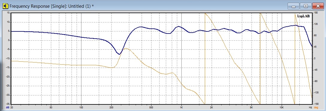

ID:	320396 Нажмите на изображение для увеличения.

    Это "второй заход" модернизации без замены штатного ВЧ динамика на Morel ET448, четыре года назад я делал "первый заход". Изначально звучание
    MA BR2 у искушенных слушателей вызывает большие претензии в сравнении с долее дорогими и качественными АС, хотя в своей ценовой нише это одни из лидеров, их конек – воспроизведение рока. Целью модернизации "второй заход" было сделать более панчевыми НЧ, хотя к уровню НЧ претензий и раньше не было, а также сделать более прозрачными и выразительными средний и верхний диапазоны. Было изначально понятно, что выше потенциала динамиков не прыгнуть, но попытаться хотелось. Работа облегчалась тем, что за плечами уже был опыт по созданию двух проектов АС с нуля: 2-х полоски на динамиках B&W и Morel, 3-х полоски на SeasExcel, Eton, бериллиевом Scanspeak, а так же был первый этап модернизации MA BR2.
    Итак все по порядку:

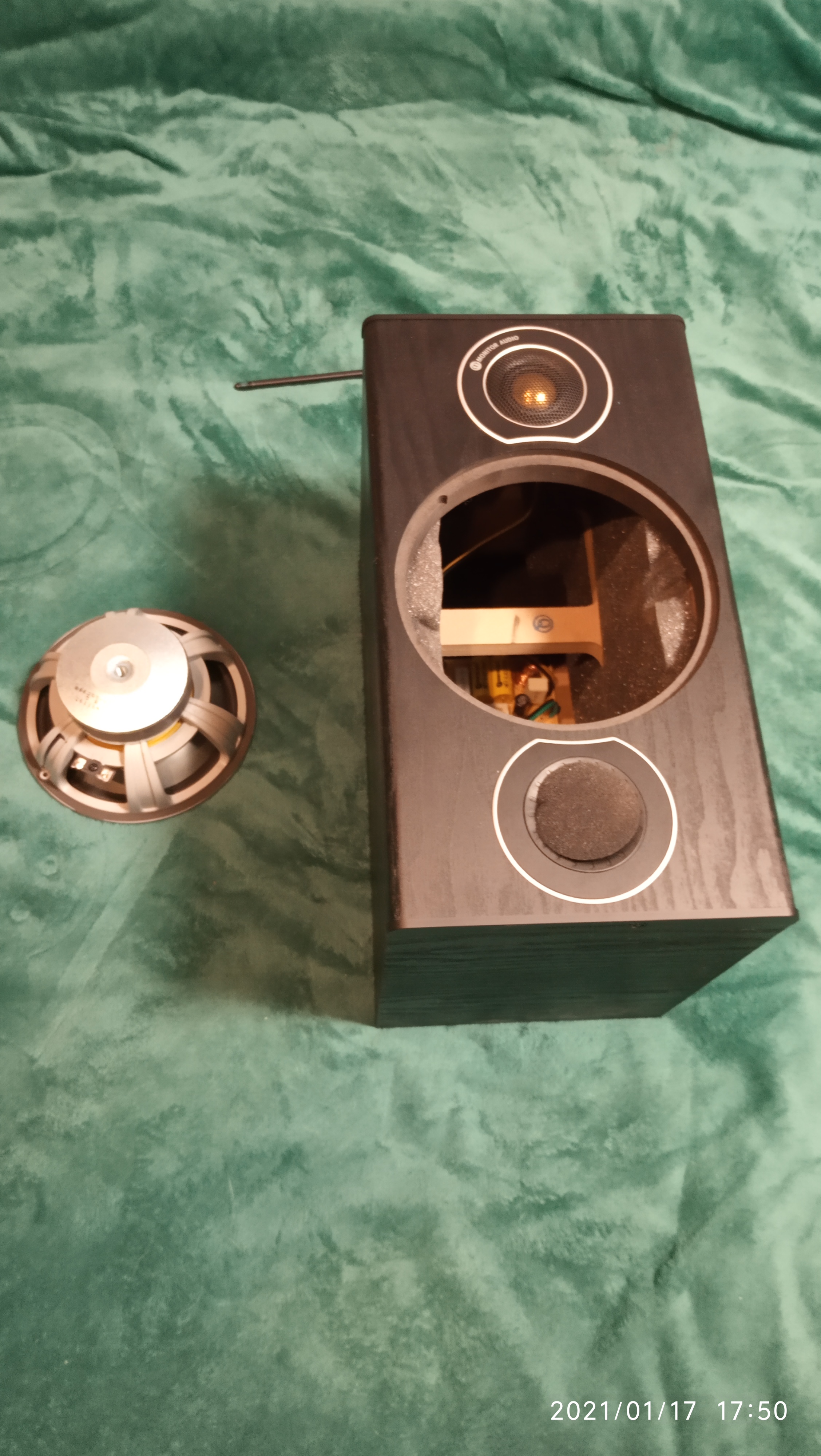

    Корпус АС:
    1. Выкручиваем шурупы и извлекаем динамики и кроссовер из корпуса, отсоединяем клеммники с проводами от динамиков.
    2. Удаляем поролон со стен. Производители его любят, но на мой взглд он «съедает» существенную часть внутреннего объема корпуса АС, а здесь на нем (объеме) явно сэкономили.
    3. Заклеиваем малярным скотчем и бумагой декоративные поверхности АС. Битумным лаком из баллончика в 2 слоя обрабатываем внутренности ящика (из автомагазина). Этот прием для снижения резонансов корпуса применяет
    ProAC. Недостаток этого способа – вонь на неделю из корпуса АС. Удаляем скотч и составом для удаления битумных пятен с кузова авто чистим где надо. Сушка 4-7 дней.
    4. Оклеиваем все внутренние поверхности техническим мебельным войлоком (или часто простроченным ватином) толщиной 3-5мм на резиновый клей. Сушка 2 дня.

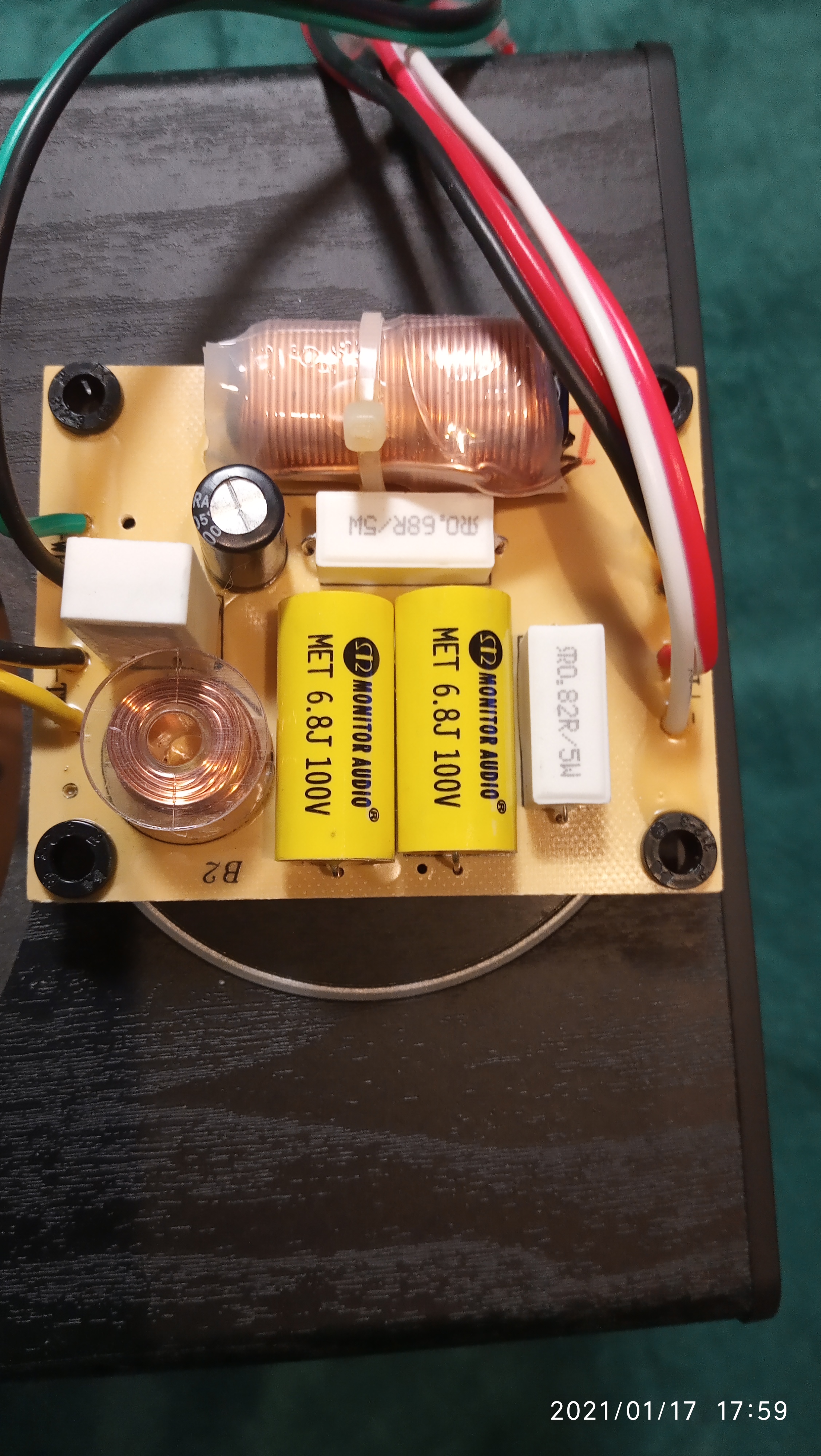

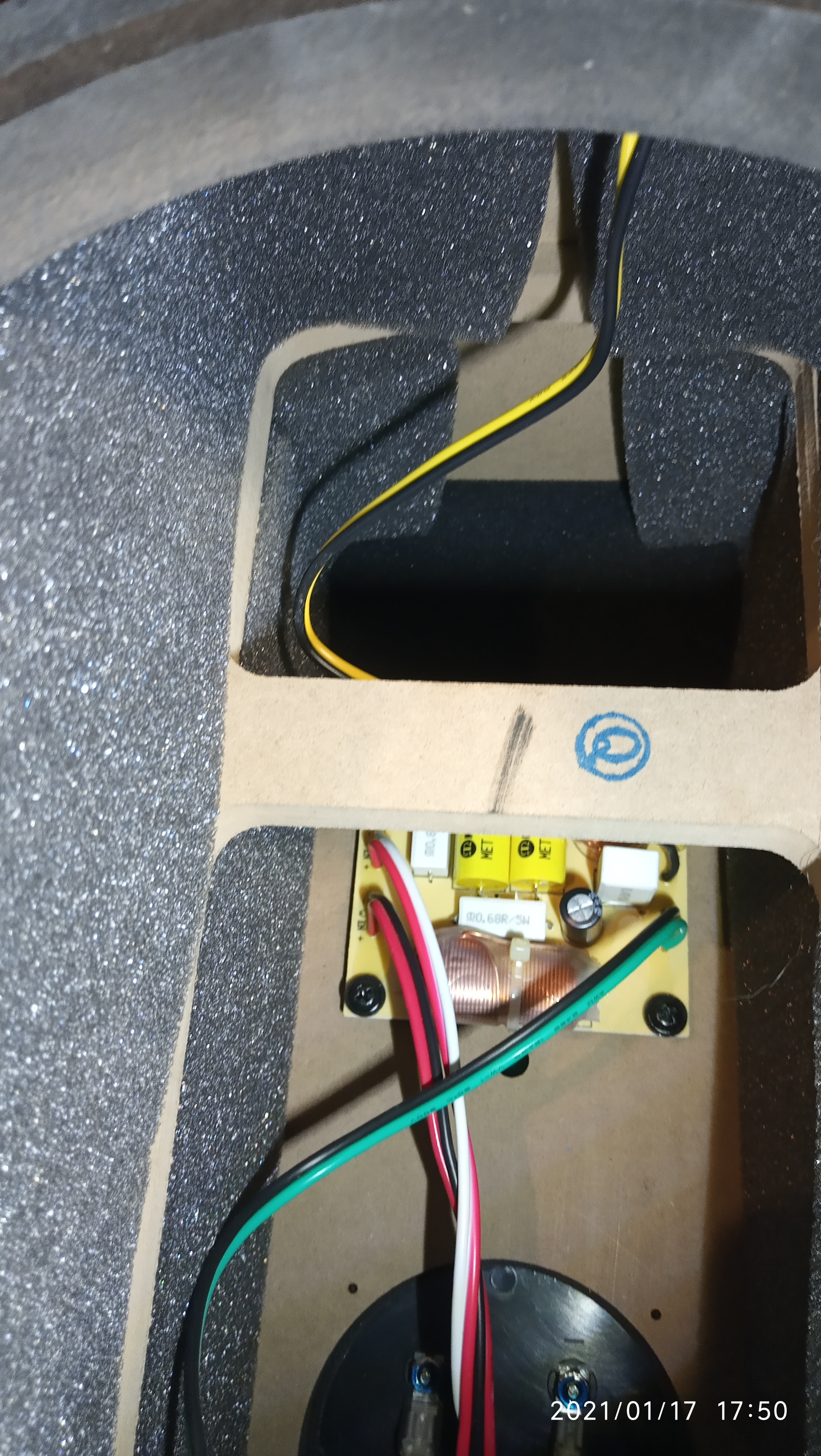

    Кроссовер:
    1. Катушку фильтра НЧ/СЧ динамика перематываем проводом диаметром 1,2-1,4мм (130витков в 5-6 слоев), индуктивность без изменений – 0,8мГн (0,16мГн с извлеченным сердечником), активное сопротивление снижается с 0,23 Ом до 0,1-0,13 Ом. Первоначально катушка имела намотку проводом 0,92мм (1мм по лаку) 150витков в 4 слоя. Данное действо направлено на улучшение качества НЧ.
    2. Биполярный электролит 4мкФ фильтра-режекта на 6кГц меняем на пленочный лавсановый на 2,2мкФ, настройка режекта смещается на 8кГц. Данное действо продлило зону точного сведения фаз НЧ/СЧ и ВЧ динамиков. Думаю, что без данного конденсатора можно вообще обойтись. По крайней мере зона точного сведения
    фаз НЧ/СЧ и ВЧ динамиков продлевается еще дальше по частоте. Горб на АЧХ в районе 7-8кГц увеличивается на 10дБ, но остается ниже уровня ВЧ примерно на 20дБ. АЧХ в районе 2,7кГц должна получиться несколько ровнее. Не было возможности этот момент тщательно обмерить и отслушать, поэтому конденсатор оставил.
    3. Керамический резистор 3,9 Ом в цепи высокочастотного динамика меняем на МОХ резистор Jantzen 3,9 Ом.
    4. Полипропиленовый конденсатор
    фильтра высокочастотного динамика МКР 4,7мкФ (судя по внешнему виду это Jantzen Cross-Cap) меняем на отечественный К78-34 (или KZK White Line) номиналом 4,7мкФ. У меня номинала 4,7мФ не было, применил составной из К78-34 и Wima. Из недорогих/нормальных по звуку на форуме часто рекомендуют к78-19 вместо К78-34. Штатный Cross-Cap на ВЧ это жесть, хуже только электролит. Менять его нужно однозначно.
    5. Меняем проводку в акустике на посеребренный провод в полиэтиленовой изоляции QED XT (на мой ух штатные провода в прозрачной ПВХ изоляции совсем не гуд, да и немного яркости в звучании ВЧ неплохо добавить).
Название:	Кроссовер 1 сторона.JPG
ID:	320402 Нажмите на изображение для увеличения.

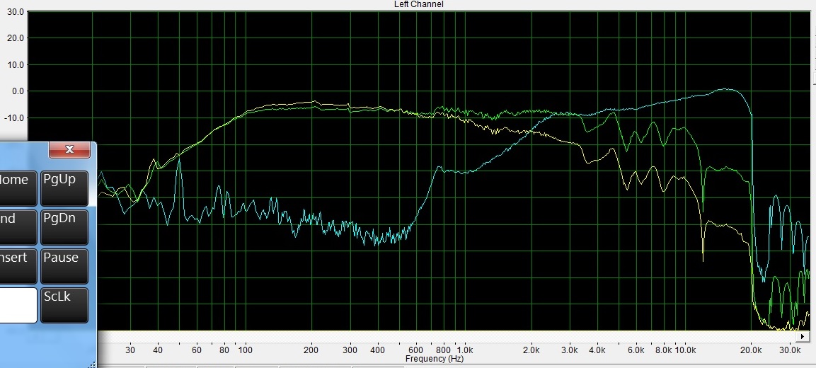

    Я видимо нашел золотую середину... На НЧ оставил индуктивность 0,7 мН плюс(назову цобелем..) 4,7 мкф+5,6 ом. На ВЧ третий порядок. 4мкф-300мН-10 мкф.
    Пробовал другие варианты, на стыке чего только не получается. И провалы, и подъёмы, в общем не то...
    Вот так показывает спектра синусом в ближнем поле.
Название:	стыковка нч вч.jpg
    А вот так с окном 6мс лсп в точке прослушивания.
Название:	левый место просл нч 0.7мН+5мкф+6ом вч 3порядок.jpg

    Это все равно 2п, когда последовательно с конденсатором резистор стоит. Получаем спад более пологий и бугра непосредственно перед спадом не будет.
    А бугор на 900Гц - скорее всего динамик от MA BR1, т.к. и с динамиком от MA BR2 - он есть (на моих графиках).
    Самое главное - не впустую потрудился и с результатом.
    У меня получилось что конденсатор 4,7 мкф+5,6 ом подровнял ачх от 1 кгц до 2 кгц, а затем(примерно с 3 кгц) получился резкий спад. Видимо это и сыграло большое значение при состыковке НЧ и ВЧ(я так думаю..).
    Зеленый график без индуктивности(как у меня было первоначально). Желтый график индуктивность 0,7 мН. И на картинке, что выложил раньше

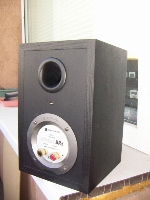

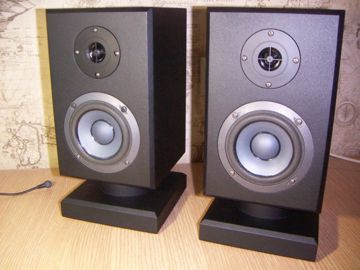

    ---------- Сообщение добавлено 21.03.2019 в 15:07 ---------- Предыдущее сообщение было 20.03.2019 в 19:44 ----------
    заводские скворечники.
    Монитор Аудио Бронз 1 с переделанным фасадом.....

    В том то и дело, что скворечники...

    и что же можно отметить по итогам апгрейда:
    1)субъективно снизился уровень ВЧ (очевидно по причине повышения частоты среза режекта в НЧ звене фильтра - другой причины не усматриваю),
    зато почти исчезло характерное "цыканье", свойственное "родным" твитерам;
    2)опять же субъективно добавилось "воздуха" и глубины сцены (полагаю по той же причине);
    3)баса (и это главное, имхо, достижение всей затеи) добавилось, и он, безусловно, стал "плотнее".
    ИТОГ: всю проделанную работу, убеждён, не стоит затевать без замены "пищалок" и подгонки фильтра под новые, всем, кто желает получить
    от BR2, хоть какие-то новые эмоции. Спасибо за внимание.

    По умолчанию Re: Модернизация Monitor Audio BR2 «второй заход»
    Здравствуйте! В 2020 году купил такие колонки. Повелся на рекламу - победители и тп. Думал нужна какая-то эталонная акустика, а то леплю там всякие лабиринты, мучаю ширики... В общем разочаровался. Как-то верхние басы черезчур, или нижняя середина, не могу точно выразить. Звук плотный, не прозрачный. (это все в сравнении) Сегодня "сходил на разведку" - разобрал посмотреть. Так вот фильтры в этой модификации отличаются тех что видел в нете. Фото прилагаю:Нажмите на изображение для увеличения.

    1. Для колонок даже этого уровня, чтоб не плеваться, все же нужен «нормально» играющий усилитель, а не дешевый киноресивер пионер или стоковый дешевый над. Здесь на форуме продаются хорошие платы усилителя на ТРА3255 от DrModd, у него такие же колонки и ему звук такой связки - нравиться. Я брал у него такую плату, сделал все в корпусе, просто так, для интереса. Имхо в своем ценовом диапазоне - очень неплохо, точнее хорошо. Из промусилителей adcom gfa535, 545. Цена/ качество / надежность - на лучшем уровне.
    2. Эти фазики очень требовательны к правильной расстановке в комнате. По бокам тв в 0,5м от стены играть не будут.
    Последний раз редактировалось uriy61; 18.01.2021 в 16:23.
