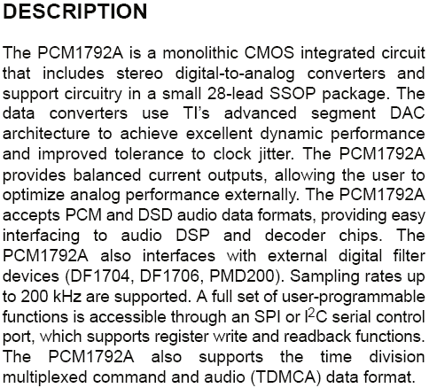

  18. #77
    03.03.2005
    882
    По умолчанию Re: 8xtda1543
    Цитата Сообщение от Вольный Каменщик
    По моему 1792 с дсд работает напрямую,но это только относится к SACD.
    Оно?
