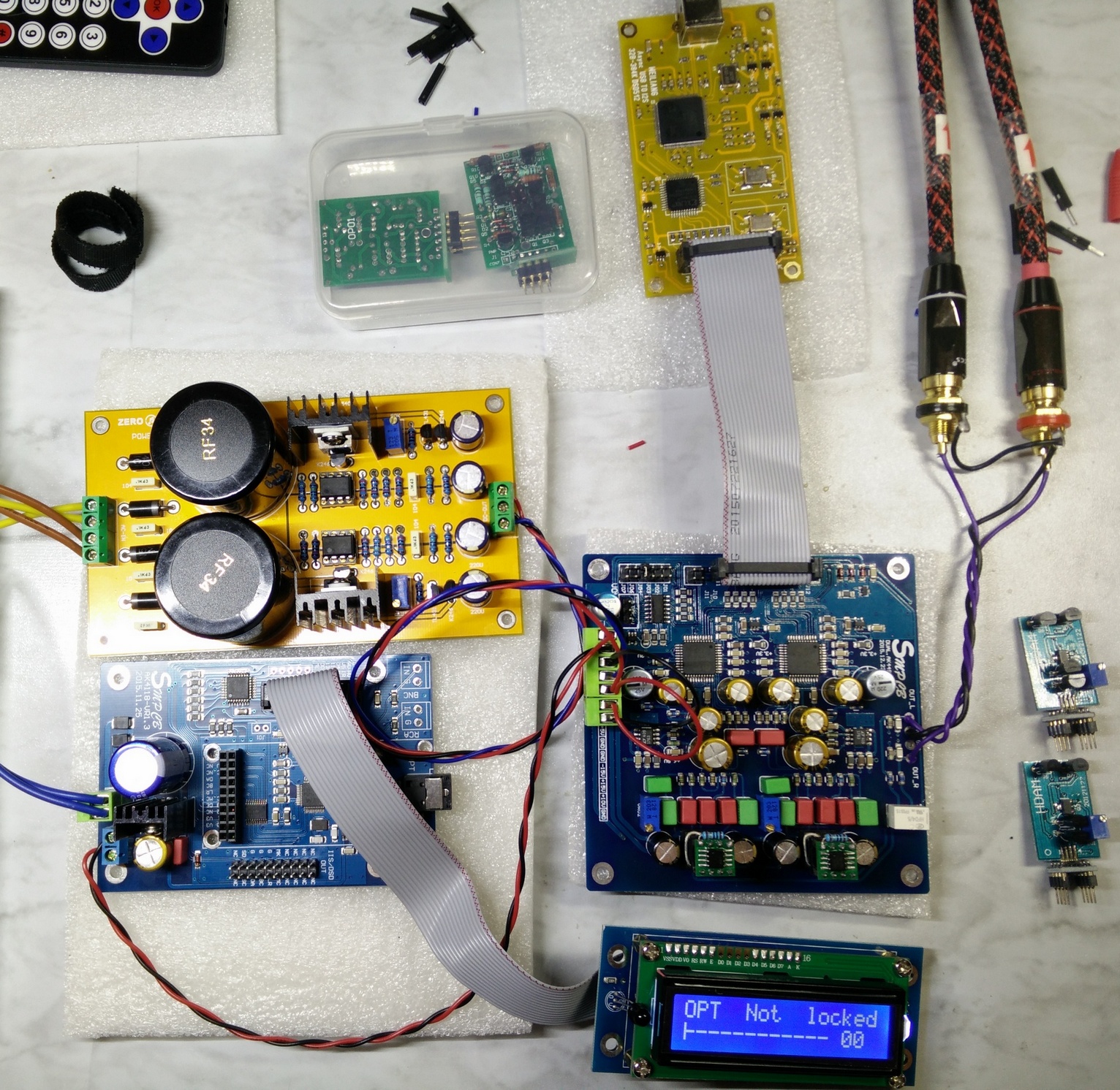

    Viktor_vy,
    К сожалению, я очень медленно продвигаюсь с Устарсом. Главная причина, недостаток времени, второстепенная - паралелльно я занят еще одним проектом: собираю усилитель для наушников, клон Krell Ksa5. Вчера я как раз занимался Креллом .
    Устарс я подключил несколько дней назад и пока больше его не подключал, так что он даже не успел прогреться. Первое впечатление очень хорошее. Я об этом писал на соседнем форуме. ЦАП очень музыкальный, звук значительно приятнее многих китайских ЦАПов из коробки, которые я слышал. Пока он немного не доходит до уровня моего ЦАПа на ES9018, который лучше передает пространство и имеет лучший частотный баланс. Уверен, у Устарса есть потенциал.
    Вкратце о звучании: высокая детализация, немного резковатые высокие, небольшая нехватка баса, красивый вокал. Главное отличие от китайских ЦАПов - звук довольно натуральный, а не пластиковый. Интересно, что 2 других ЦАПа на AK4495, которым я переделал питание звучат совсем подругому.
    Вот фото моей сборки:
    СПДИФ приемник не подключен. Для первого запуска я временно использую стаб, который на нем установлен. Конечно, нужно подключить ЦАП через СПДИФ приемник. Я также собираюсь подключить XMOS вместо Amanero и сравнить. Также нужно спаять STUDDER900 для аналогового питания ЦАПа и стаб для цифры.

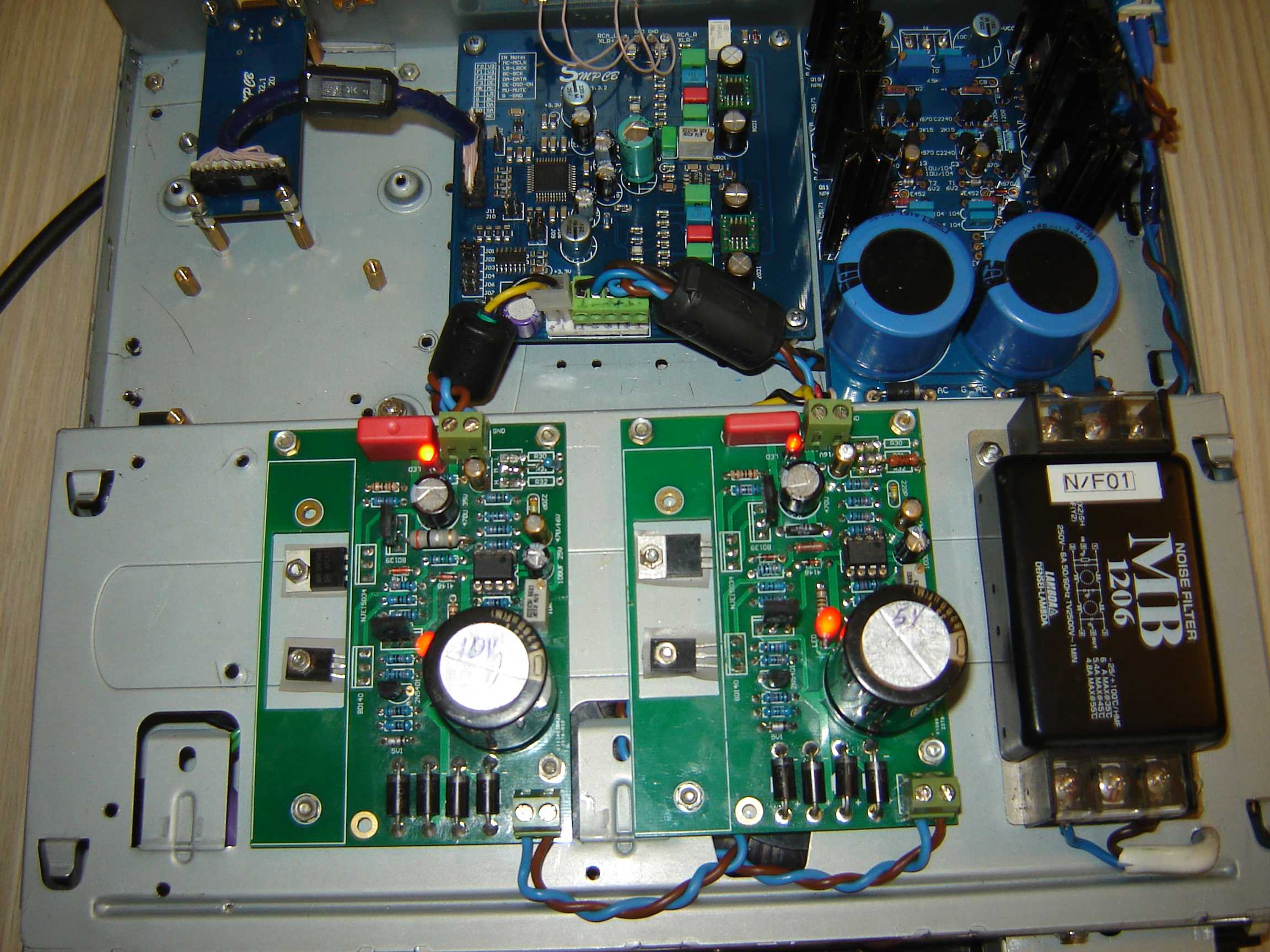

    Цитата Сообщение от 730user Посмотреть сообщение
    ПС. Рубиконы ZLH, в комбинации с мягким по звуку электролитом после 1763, хорошо себя показали. Уже третий хороший отзыв есть...
    Хочу дополнить. Собрал Дуал Устарс долго думал, какие поставить электролиты (напомню, что эта плата чаще продается без конденсаторов), выбор сделал в пользу Rubycon ZLH. Слышал о них положительные отзывы, также вспомнил, что SergioT в выхлопе Гагарин их ставил ближе к потребителям. Вид платы на фото. Поставил Rubycon ZLH 100х35в, в предвыходной части Silmic-II 470х16. Звук отличается превосходной детализацией, выстраивается широкая и глубокая панорама, многие стереоэффекты и музыкальные эффекты добавились новым содержанием. Поставленный Silmic-II несколько смягчает звучание, что тоже хорошо для избежания чрезмерности. Многие ОУ стали играть "лучше", особенно выстраивая панораму. Вариант можно рекомендовать для опробования!)
