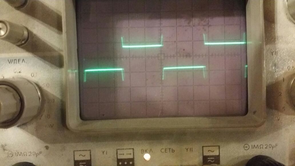

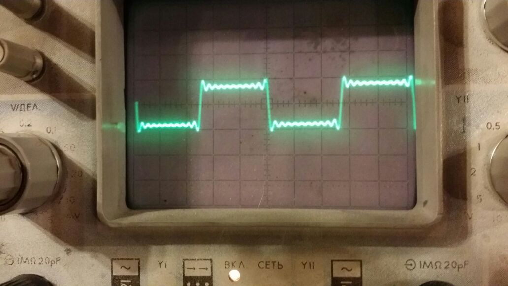

    Цитата Сообщение от i.overko Посмотреть сообщение
    и что это вам даст?
    В том числе и это.
    Картинки меандра 1 кГц -6дБ от полной щкалы. Сигнал с компакт диска Аудиохобби.
    ФНЧ после ЦАП отсутствует.
    с ЦФ
Название:	меандр 1кГц с ЦФ.jpg
    Без ЦФ. Пички исчезают при ослаблении более -6дБ. Тут есть х16 линейная интерполяция.
Название:	меандр 1кГц без Ц&.jpg
