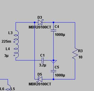

    Скажите , а так выпрямлять сильно порочный метод?

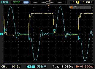

    Чкалов, первое включение под нагрузкой. Максимальный ток лабораторного источника около 7А, поэтому мощность в нагрузке всего-ничего - 100W. Работа на 150кГц и 285кГц.
    RC cнабберов в первичке нет. Во вторичке тоже нет. Аннака, во вторичной цепи есть крошечный трёхвитковый дроссель насыщения, со спичечную головку. Ну не могу я без них.

    Plex, ага, считаю что ключам я помог. А вот дросселю насыщения жарко на трехстах килогерцах. Но он крохотный, поэтому потерь немного привносит.. Да баловство это на 100 ваттах, не бери пока сильно в голову.
    Leshik, на небольшой частоте сердечник закипает, не надо оно никому, с таким диким током намагничивания. Цель своей стопятидесятикилогерцовой лабы я сам смутно понимаю. Наверное, чтобы ещё раз показать, на что способна бифилярная безиндукционная топология всей первичной стороны. Для пуш-пула, разумеется.

    Я не про ключи спрашивал , про звон на фронте колокольчика .
    Не я только ради любопытства , болгарин отработан и в серии , кстати про ток хх я тож назвал в суе с управой на 4 затвора в 22nC .

    С задерживающим дросселем нет нигде звона. Нагрузил до 200Вт, нормальный полёт, но этот дросселёк уже раскалён градусов до ста. Это маленький огрызок трубочки от дросселя ДПМ-01 внешним диаметром 2,5мм и длиной 4мм. Можно приклеить его на радиатор с выпр. диодами. Или нафик его, этот ZVS, в повышалке от него выгоды не так много.
    В общем, никаких неприятных сюрпризов пока. Если найду мощный источник – запущу на нормальную мощность и поснимаю планарник тепловизором.

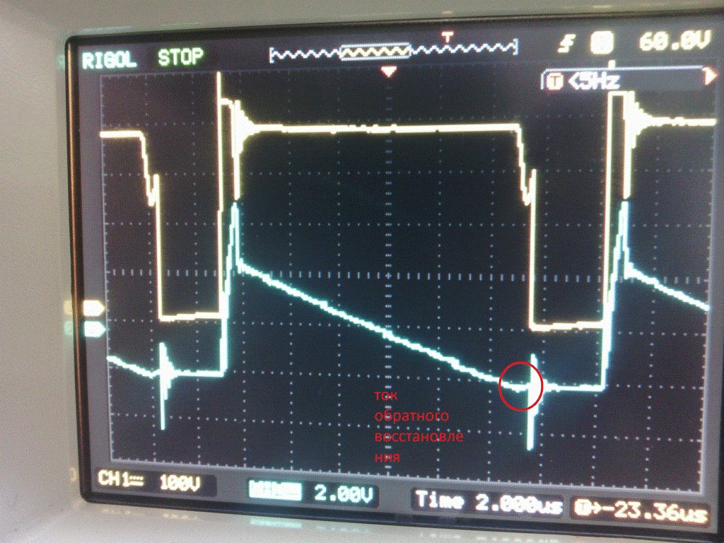

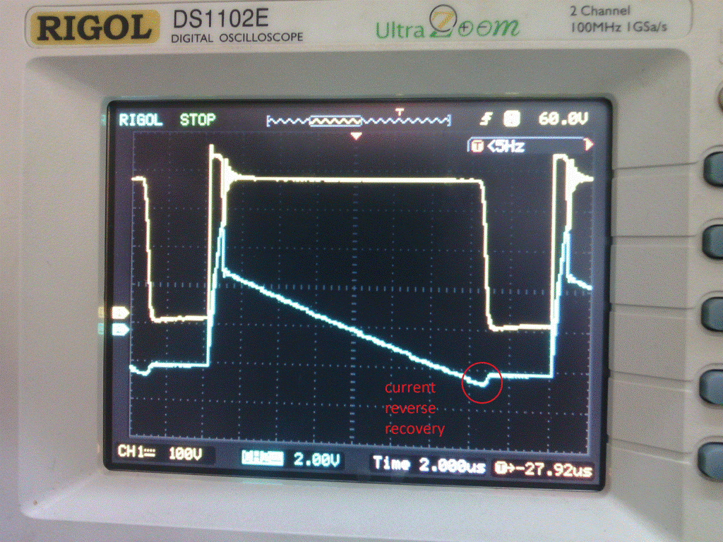

    Напомню суть идеи. Для резонансного перезаряда выходной емкости транзистора необходим разрядный ток достаточной величины, его можно сформировать через любую обмотку, магнитосвязанную с первичной. Самый простой вариант – пустить на пользу дела обратный ток восстановления выпрямительного диода. Забегая вперёд скажу, что неполная магнитная связь между обмотками не является серьёзным препятствием. Результаты эксперимента с различными диодами показали, что несмотря на полное обнуление тока, в базе медленных диодов на момент коммутации сохраняется небольшой заряд, его вполне достаточно для успеха мероприятия. Пробовались диоды, имеющие в обычном режиме время восстановления от 200ns до 10us. На первой картинке работает быстрый диод с Trr около 40ns. Силовой транзистор STP21N65M5 – довольно жирный, поэтому до ПНН - как до Таллллина. Тока обратного восстановления практически нет (синий луч – ток через диод, желтый – напряжение стока силового ключа).
    Вторая картинка – параллельно быстрому диоду подпаян боди-диод транзистора IRF840A. Всё. Других телодвижений не предпринималось. Результат – налицо.
    ---------- Сообщение добавлено 09.12.2015 в 11.02 ---------- Предыдущее сообщение было 08.12.2015 в 17.10 ----------
    При макетировании открылась ещё одна приятная неожиданность. В граничном режиме работы по мере снижения тока нагрузки растет частота преобразователя, соответственно скорость спада тока через выпрямительный диод также растёт. Поэтому на средней нагрузке, несмотря на меньший прямой ток, диод тоже не успевает восстановиться за счет пассивной рекомбинации, и уверенный квазирезонанс, с честным ZVS, сохраняется во всём диапазоне нагрузок.
    Такая наипростейшая реализация переподвыверта имеет только один недостаток – динамические потери у медленных диодов больше чем у ультрафастов. Поэтому не следует горячиться, в буквальном смысле этого слова, - оптимальны фасты с trr=200-300ns.
    Ещё один побочный положительный эффект – снабберы на выпрямительные диоды не нужны, там без снабберов всё идеально гладко, в отличии от ультрафастов и шоток.
    Получается забавная ситуация однако – дешёвый тормозной диод показывает фак своим крутым собратьям - ультрафастам и даже модным SiC, - он значительно снижает помехи, и потери на силовом транзисторе помогает уменьшить.
