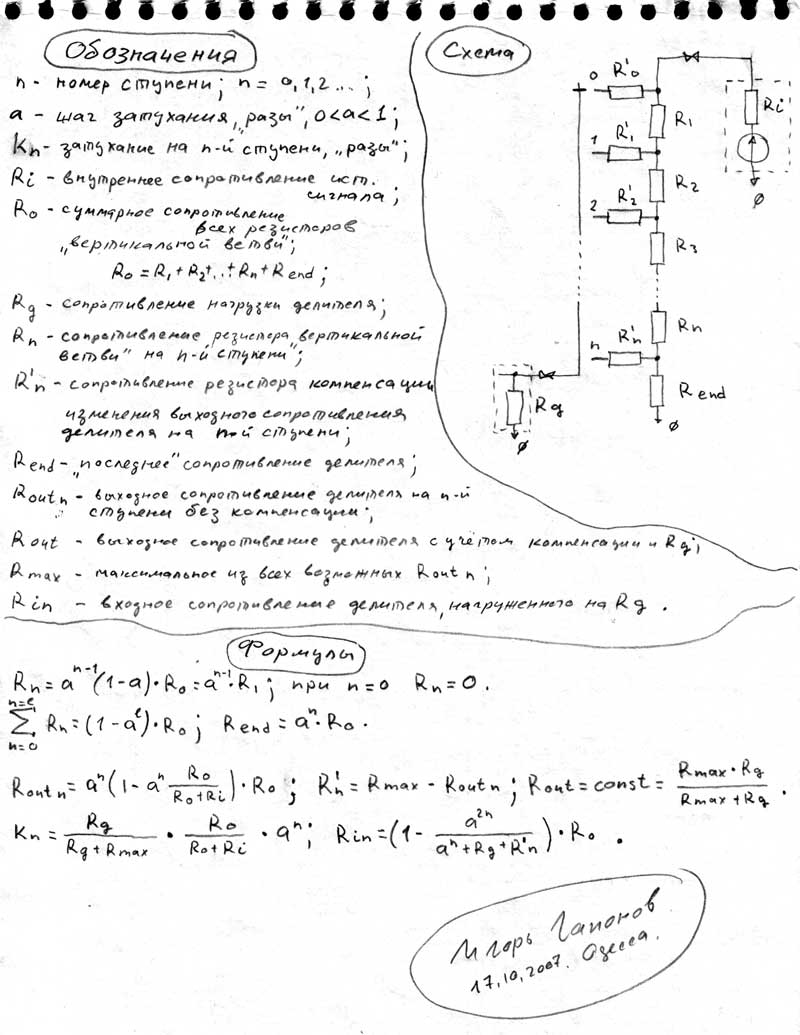

    По умолчанию Re: Бескомпромиссный релейный РГ
    Да, "длинный" L-регулятор, с достаточно большим числом ответвлений, сигнал проходит только два резистора и только один контакт. Остальные N-1 резисторов в это время подсоединены ОДНИМ концом к межблочнику, немного антеня, что поделать...
    Нет, это "параллельные Г" - то, что вы выше рисовали, рисунок с двумя гэ. И в таком случае не выполняется условие независимости входного/выходного сопротивления от затухания. Вам-то всё равно, но многим оно не нравится.
    Вот, поковырялся в архивах своих, нашёл схемы с формулами. Два типа - "длинный Т-гусак" и Т-мост. Какие там коды, процы и реле парализованные применять сами разбирайтесь . Щас приаттачу.
    Скрытый текст

    Замечания.
    Для формул Т-гусака независимость входного и выходного от затухания обеспечивается для входного нагрузки =бесконечности и выходного генератора= нулю. Если есть кто отважный, добейте формулы на произвольные внутренние генератора и нагрузки при условии независимости входного и выходного регулятора с подсоединёнными генератором и нагрузкой.
    Независимые Т-мостовые и Т-П звенья не рассмотрены, т.к. их расчёт легко найти, как и Г звеньев.
    Рулят Т-мосты.
  5. #64
    28.01.2005
    Ростов на Дону
    503
    Щас приаттачу.
    Спасибо, Игорь. Именно с этих "листков" и начался "мой" регулятор.
