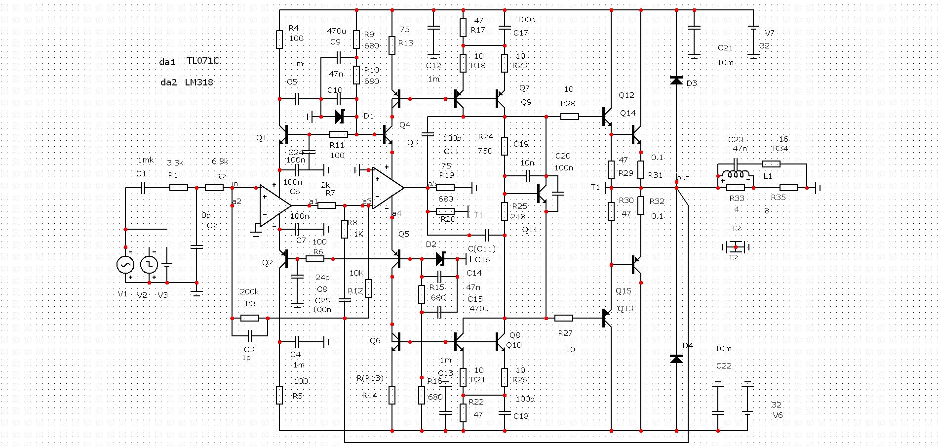

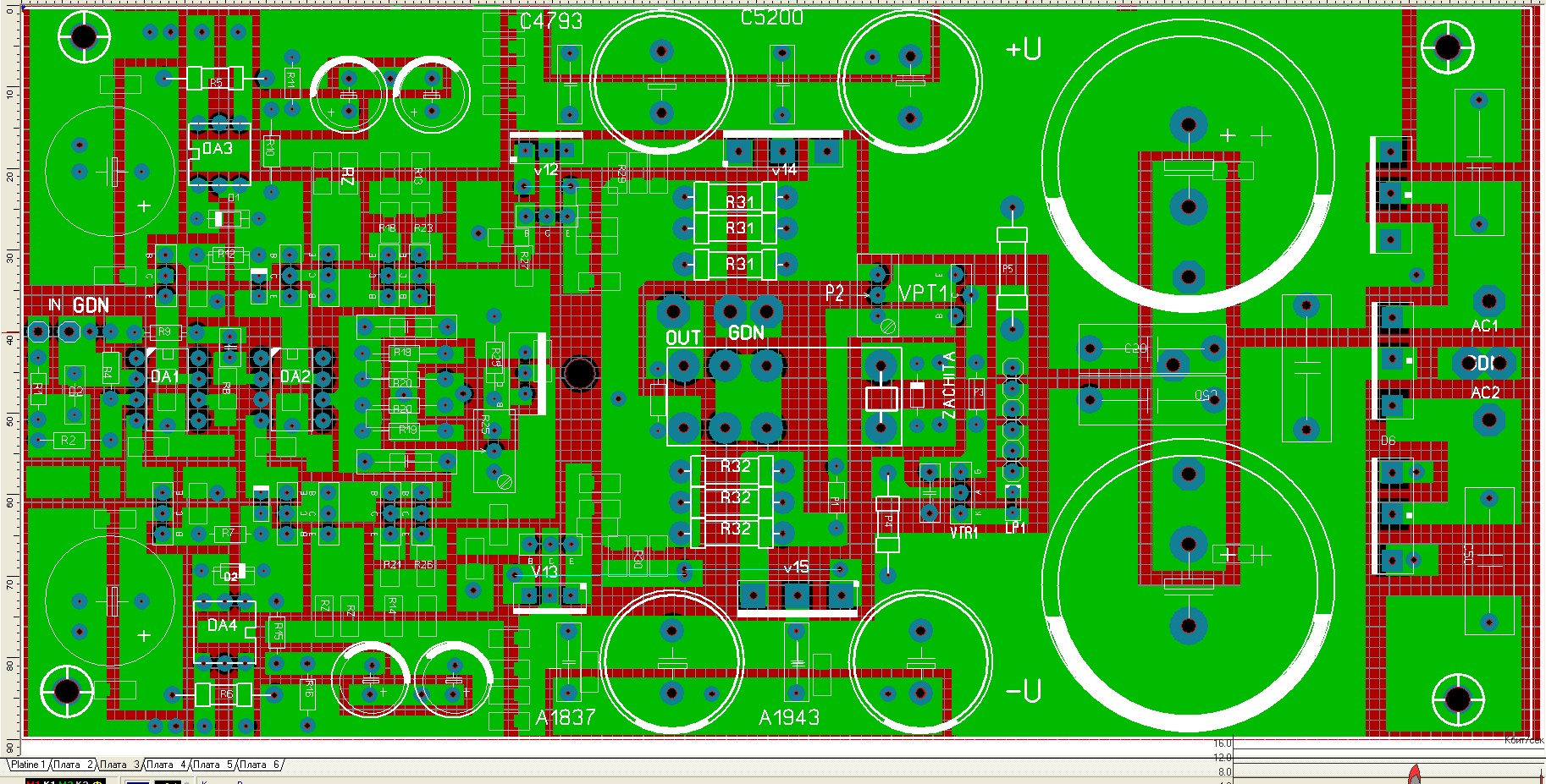

    Все же я смог развести плату так.чтобы использовать эту защиту .При этом пришлось изменить схему . как видно из схемы при перегрузке закрывается наглухо Вк и полностью обестачиваются все оу плюс бонусом отключается реле защиты акустики с отключением источника сигнала . Итак искомая плата с защитой на оптронах и УМ с реле защиты и блоком питания .Управление реле защиты расположено на отдельной плате и не показано .
    Монобок . Ваше мнение по плате с учетом изготовления в домашних условиях и возможного усложнения схемы. Плата позволяет ввести и стандартную тройку на выходе , правда понизится немного устойчивость .
    ---------- Сообщение добавлено 14:01 ---------- Предыдущее сообщение было 09:37 ----------
    Вообщето данная схема показала в микрокапе самые низкие искажения при том при весьма высокой скорости нарастания ,жаль интереса не вызывает .
ID:	275683   Нажмите на изображение для увеличения.
ID:	275684   Нажмите на изображение для увеличения.
Название:	защита оптрон Э&#1.JPG
    Максим, неплохо ещё одновременно отрубать бвнки в БЛ от усилка.
    Сколько %?
    А в реальной схеме есть измерения, Максим?
    такая защита как на твой вкус?

    По умолчанию Re: Простая защита от перегрузок для усилителя Гумели и аналогичных
    Схема реально рабочая . А мерять пока нечем, Еми0404 , С1-69 с ОМЛ-3М , ГЗ-112 только и есть в наличии. Новые приборы появятся только в следущем году . Ну а давать каповские идеализированные смысла нет.
    офф не разорваться меж перестройкой дома , хозяйством с работой и хобби.
    ---------- Сообщение добавлено 17:51 ---------- Предыдущее сообщение было 17:46 ----------
    А такая защита как на твой вкус?
    видел . Тогда уж стаб с триггерным эффектом на разной структуре ,полная автономность . Есть и платы защиты от усилителя Зуева у меня .Так что вопрос знаком.
    Чем моя то плоха? Тем что от меня?
    ---------- Сообщение добавлено 18:41 ---------- Предыдущее сообщение было 17:51 ----------
    Сколько %?
    А сколько надо? Столько хватит на 1ватте? Кстати это полная схема без идеальных ВК,генераторов и прочей обслуги.С интегратором
Название:	мой усилитель1с&#1.GIF

  7. #66
    13,332
    Причём тут ты?
    У твоей схемы всё-таки есть
    Хотелось бы знать их величину. В железе, если возможно. Ну, или оценочную в майкрокапе

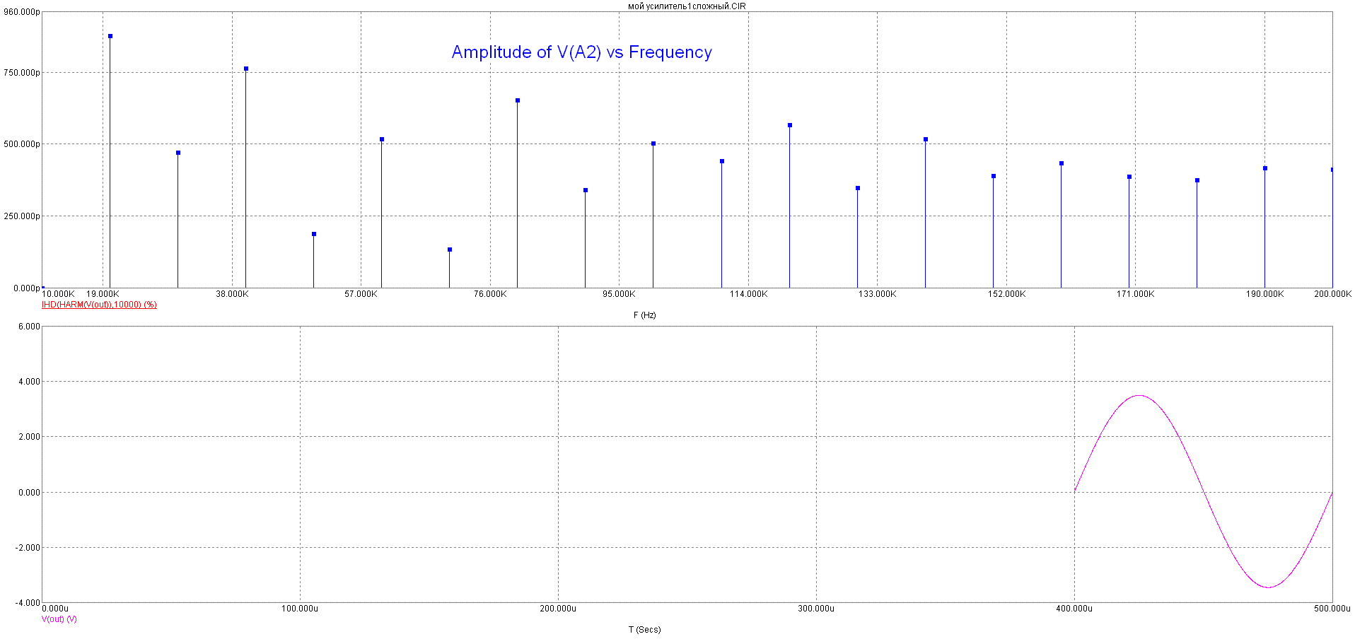

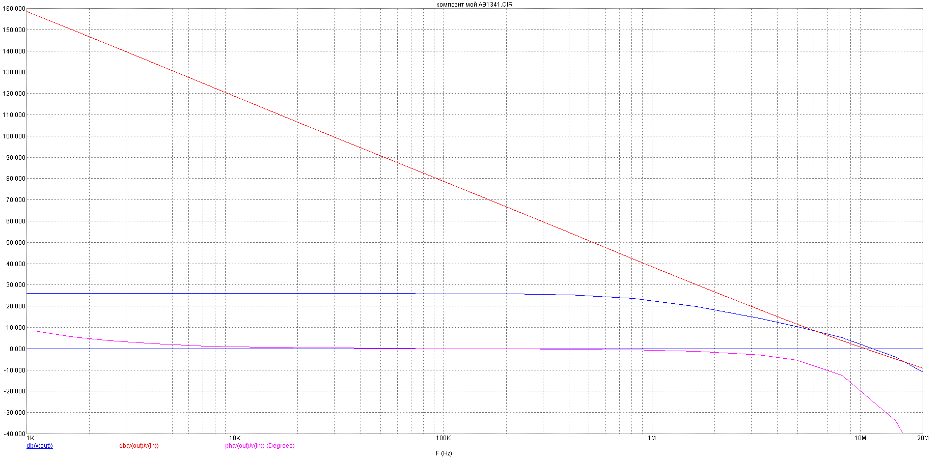

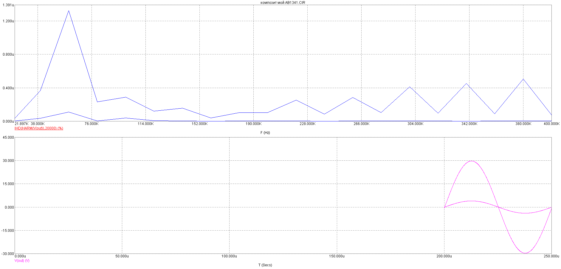

    Вобщем то тема дубль темы на сталкере. Графики интермодов я давал там . По поводу искажений .ну покажу я график и что изменится?Ничего.Поднял тему показал как выполнил разводку с защитой
    оф побег на работу.
Название:	композит мой АВ134.GIF
ID:	275735   Нажмите на изображение для увеличения.
ID:	275736   Нажмите на изображение для увеличения.

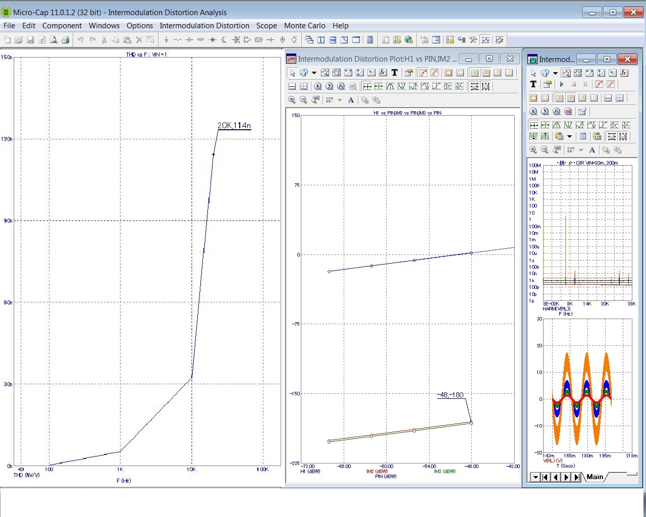

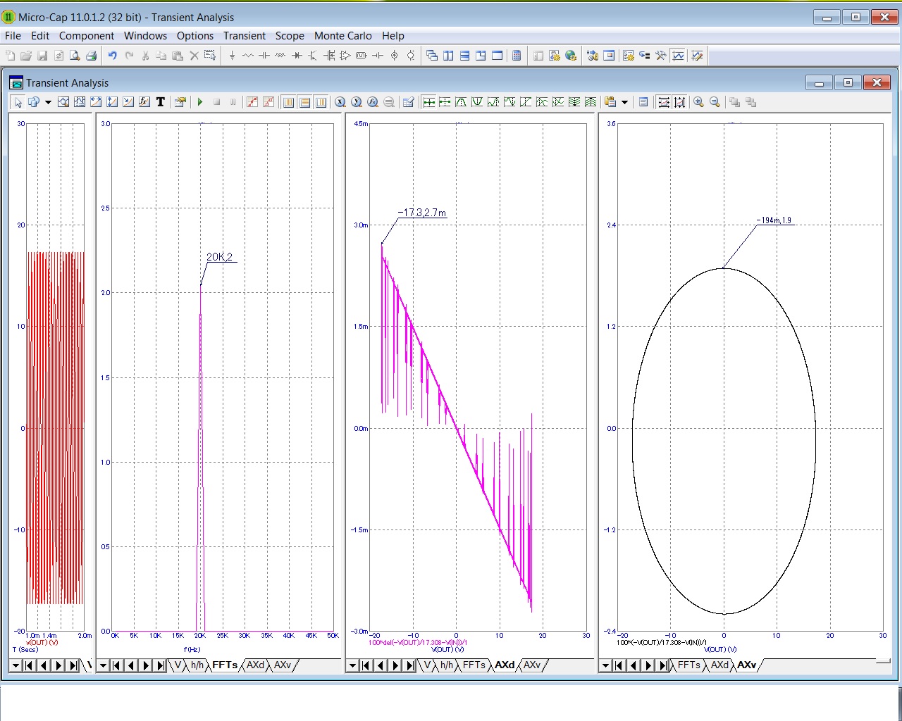

    12.07.2006
    2,402
    Максим!
    Ваш усилитель по нелинейным искажениям получился "сверхлинейным".
    Пр выходной мощности 25 Вт
    THD в диапазоне частот сверхнизок, на 20 кГц составляет 114 нано%.
    Интермодуляция SMPTE - 180 дБ.
    Амплитудно-фазовые искажения (АФИ) усилителя на частоте 20 кГц составили около 2%.
    АФИ не имеет динамической части, полностью состоит из статической части.
    Для транзисторного усилителя по АФИ хороший результат.
    Если совместно с усилителем использовать предварительный усилитель и источник без динамической АФИ, тогда усилитель даст сверхчистое, нейтральное звучание.
    Если в звуковом тракте до усилителя появятся компоненты с динамическим АФИ, тогда 2% АФИ УНЧ могут быть ощутимы.
    По нелинейным искажениям уникальный, сверхчистый усилитель.
    Прикрепляю рисунки
    рис.1 IM THD
    рис.2 АФИ УНЧ
    ---------- Сообщение добавлено 22:15 ---------- Предыдущее сообщение было 22:05 ----------
    Разностным методом при измерении двумя каналами EMU0404, можно уверенно измерить очень низкие искажения.
    Даже отличия между каналами EMU0404 легко компенсируются.
    Если есть желание, можете воспользоваться моими тест сигналами, дать мне результат в формате wav, проведу пост обработку, посмотрим что получится и что удастся измерить.
ID:	275751   Нажмите на изображение для увеличения.
    Максим, на мой взгляд защита излишне усложнена. Q8 можно исключить, а R26 подключить к базе Q7. Да и вообще, мне кажется, не надо глушить стабилитроны, достаточно просто замыкать базы Q3, Q4.
  12. #71
    Аватар для .Васильев
    04.04.2007
    10,818
    Можно конечно.но тогда нужны радиаторы мелкие ,а так пара А1210/С2910 по деньгам не разорит.
    По защите можно и по вашему ,только учесть ранее сказанное .Мне импонирует то,что по моему проще плату развести
    С уважением Максим.
    Не надо там никаких радиаторов. Три транзистора, тиристор и 6 сопротивлений, и вся защита.

    Ну возможно. Но учтите.что тогда в уне ток через одиночный транзистор будет в два раза выше . А так в ТО92 поставлены и не надо искать в ТО126.Ну нравится мне параллелить
