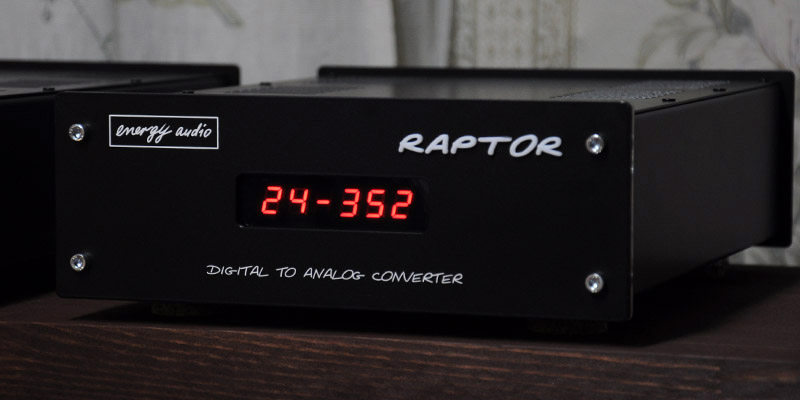

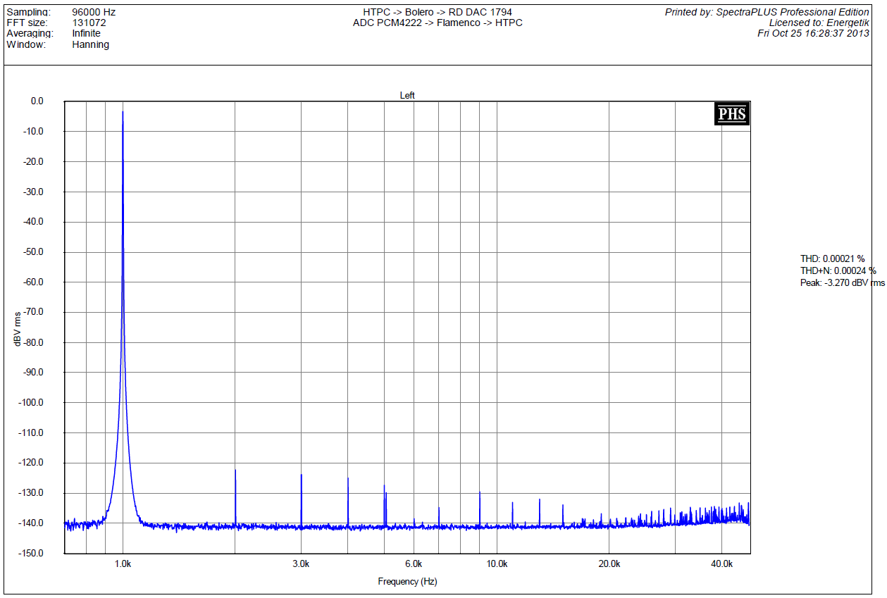

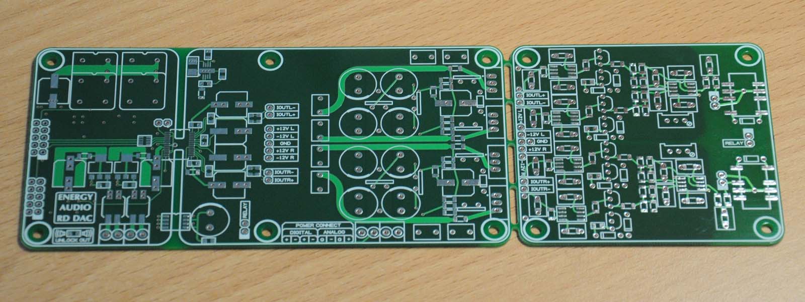

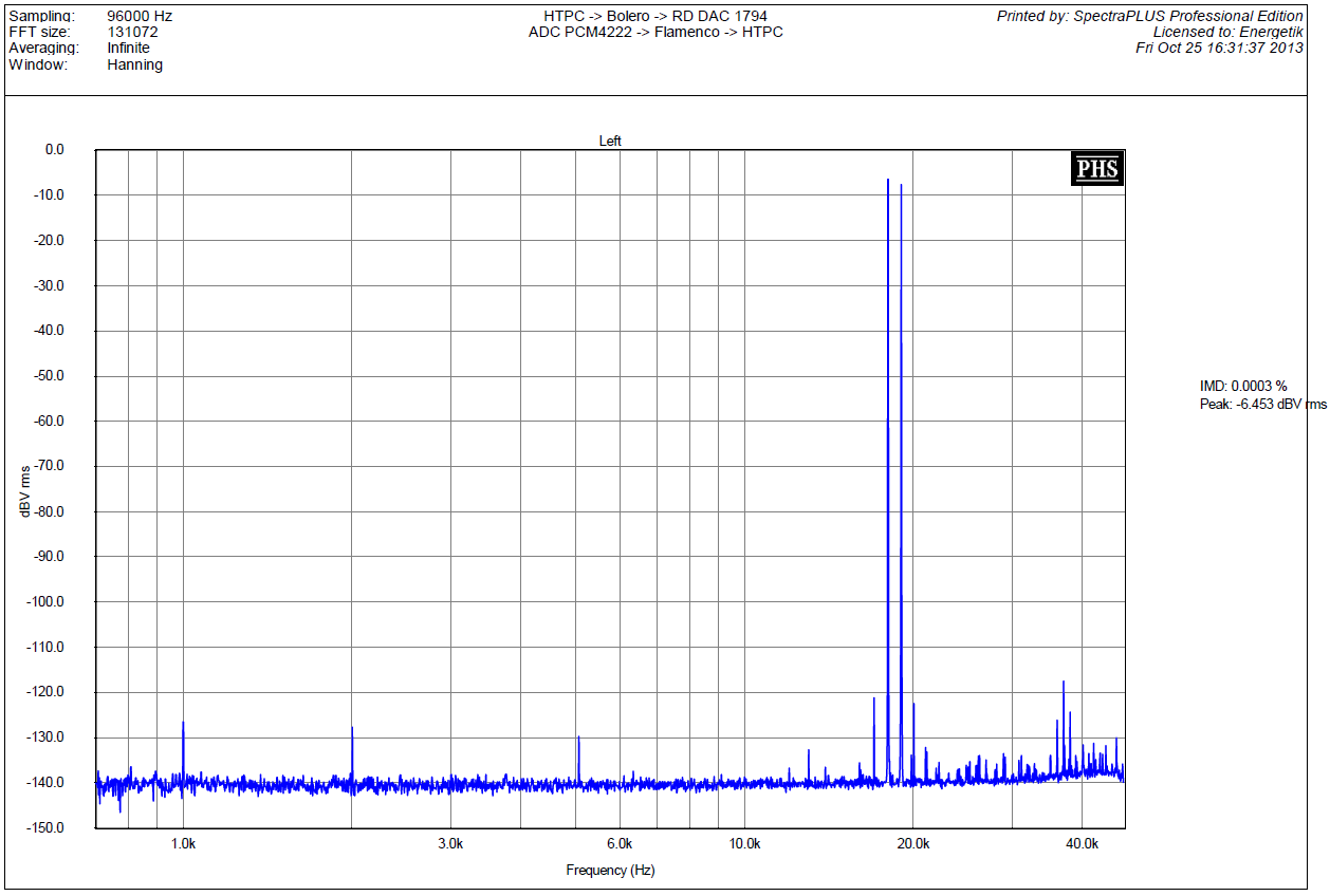

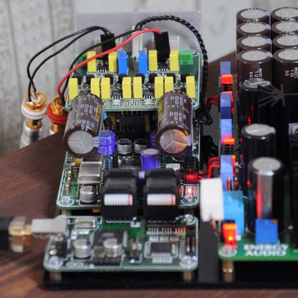

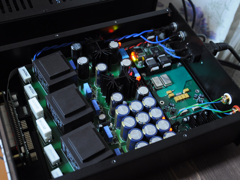

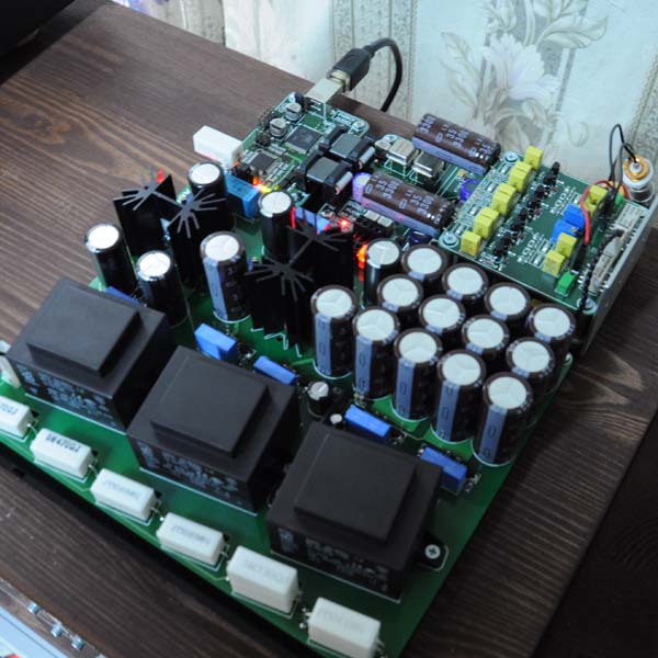

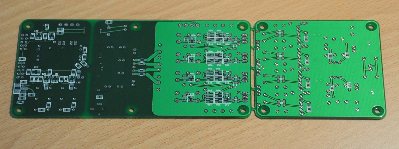

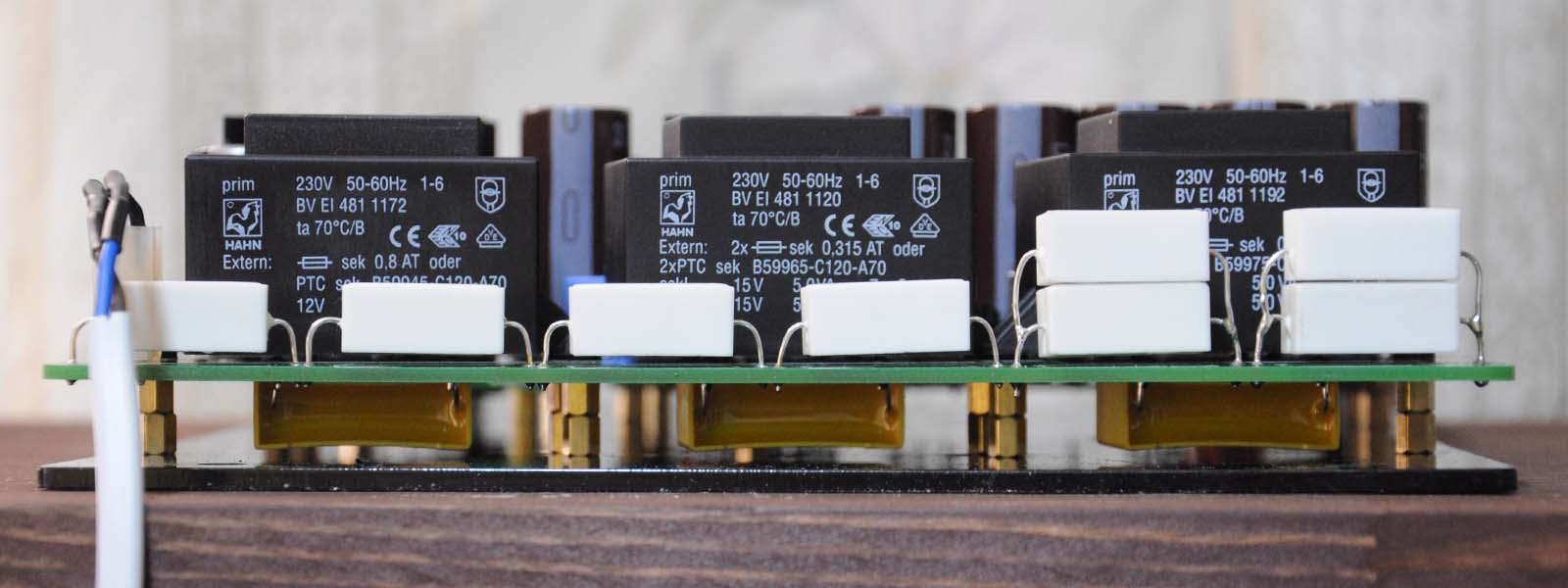

    Представляю вашему вниманию свой дебют в ЦАПострое - несложный ЦАП RD DAC 1794. Данный ЦАП выполнен на микросхеме преобразователя PCM1794A.
    Появился этот ЦАП просто по необходимости иметь несложный ЦАП для проверки собираемых УСБ девайсов и проверки разных "теорий" ЦАПостроя.
    Конструктив продумывался основательно и нашлось решение, позволяющее без особых изменений собирать разные ЦАПы не меняя БП и конструктив.
    Первым был собран ЦАП на AK4399 от Анатолия ака Wired - Raptor (по нему планируется отдельная тема). Затем довольно просто развелась плата под ЦАП на PCM1794.
    Отличительные особенности RD DAC 1794:
    1. наплатные генераторы на сетки х44.1 и х48.0 с логикой переключения.
    2. вход только i2s + управление. Подключается к моим USB девайсам Bolero (16-32бита/44,1-384,0кГц с генераторами 512Fs) или Flamenco 4L LE (16-24бита/44,1-96,0кГц).
    3. съёмная плата выхлопа с реле заглушения выхода исключающей проникновение на выход переходных процессов в момент включения/выключения.
    4. питание выхлопа на дискретных элементах + мосфеты основанное на схеме от amb.org - sigma22. Схема пересчитана и переразведена в СМД монтаж под нужное напряжение и мощность.
    5. питание генераторов и питание аналога микросхемы преобразователя PCM1794 выполнено на малошумящих стабах от ti - tps7a4901
    6. плата четырёхслойная (и сам ЦАП и выхлоп сделаны на одной разделяемой панели).
    Схема, фото и спектры во вложениях. Тема будет дополняться схемами БП, выхлопа по умолчанию и альтернативных выхлопов...
    Вариант альтернативного выхлопа от Игоря Семынина - https://forum.vegalab.ru/showthread....=1#post1962172
    Спектры (512Fs)
    Спектры (768Fs)

    Оставил бы совсем без выхлопа и его питания, добавил возможность установки DSD1792/1794, ну и так кое что по мелочи поправил...
    Весьма интересная идея. Если бы еще и была полная совместимость с новым интерфейсом с поддержкой DSD было бы здорово.
    Надо тогда подумать как лучше будет стыковать выхлоп и плату ЦАПа: можно каким-нибудь разъемом для соединения плат, а можно и коротким шлейфом IDC 10 к примеру.
    И можно подумать над отключением питания неактивного генератора (типа как в Lynx60)

    Присоединяюсь к заказу платы. Было бы отлично реализовать вышесказанную идею - сделать без выхлопа, предусмотрев лишь детали по Semigor. Возможно, Игорь еще чего посоветует (питание аналога от стабилитрона).

    ок. Рисовать буду с учётом возможности установки с новым интерфейсом в такой корпус - https://yadi.sk/d/h-ojpY-Lc6Mfx
    только это всё небыстро будет - по мере появления свободного времени...
    Да, правда я предлагал под смд-компоненты, но можно наверно предусмотреть место и под выводные, надо определиться с типом элементов.
    energetik, Алексей, я тоже присоединяюсь к заказу платы. Решение недорогое, попробовать что-то новое всегда интересно.
