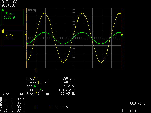

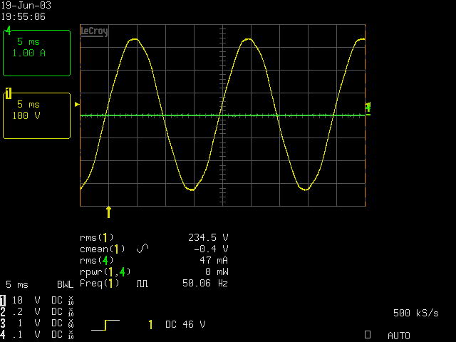

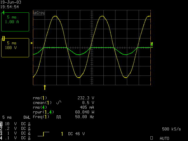

    Кстати, а я нашел те картинки, что делал когда-то, оказалось это было ровно 10 лет назад (там есть дата - 19 июня 2003г).
    Сейчас я может быть померял бы чуть по другому, но что есть.
    НА всех картинках: желтый луч - напряжение, зеленый - ток в нагрузке.
    В цифрах измерений:
    rms - действующее значение (напряжения и тока, см. соотв. канал)
    rpwr - активная мощность в нагрузке
    cmean - та самая "постояная составляющая".
    Тогда речь шла о том. что постоянка в сети появляется из-за разных "козлов" (в мсысле хороших людей) , которые включают "козлов" (в смысле нагреватель типа "козел") через диод.
    Это без нагрузки. Видим 0.4в постоянки в напряжении.

    Это с резистором в качестве нагрузки.
    Постоянная составляющая не изменилась.

    Тут нагрузка включена через диод, это хорошо видно по току в ней.
    Напряжение измерялось ДО диода, поэтому там сохранился синус.
    постоянная составляющая выросла почти на вольт - сеь была слабой (измерялось через ЛАТТР и разделительный 1:1 трансформатор).

    P.S. Заодно тут есть и информация, насчет известного "вопроса про лампочку и и диод" (только ток вместо напряжения).
