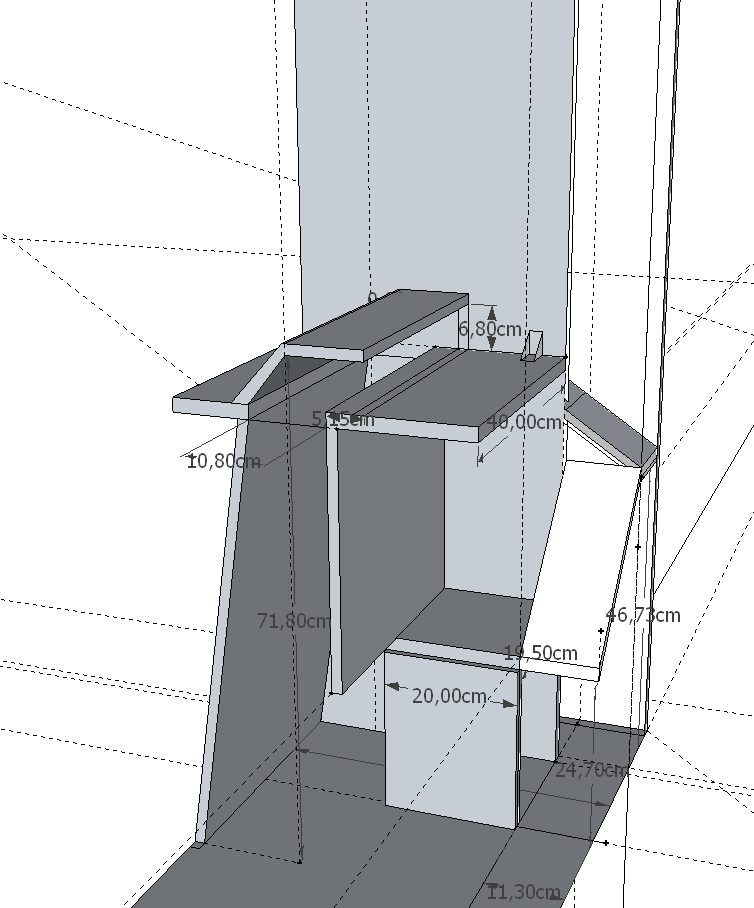

    Да не особая проблема в детали W, а только одна из...
    Более важной проблемой к осмыслению является то, что на свертке рупора четыре здоровенных ступеньки в декременте роста сечения, которые делают рупор на экспоненту весьма не похожим. Плюсом совершенно прямоугольные повороты безо всяких зеркал. От чего возникает вопрос: а не внести ли зеркала и сглаживание ступенек?
    Для всего этого вряд-ли удастся избежать пересчёта рупорных сечений.
    Пока я воспринимаю рупор от горла как переменный и детали которого свободно могут быть переставлены

    Это с конференции по Танноям
    Часть рупора с узким горлом; по конструкции вполне изменяема.
    Почему вот танноевцы не использовали объём в центре (между детальками L, W и P) для увеличения рупорной камеры?

    Пересчёт потребен в Хорнреспе под динамик. Оттуда же вылезут как конструкционные сечения для свёртки, так и узкая часть рупора.
    Брусочки на сборке дают несколько преимуществ:
    - более свободный раскрой с сохранением герметичности шва
    - возможность "регулирования" места соединения
    - всё-таки повышение прочности
    - облегченный монтаж и сборка
    Разница между разными версиями чертежей не насторожила потому, что одно дело проектирование, а другое дело - изготовление на руках, где возникнут перемены почти на 100%. Так, думаю, было и у сербского героя - одни затыки и задачи; посему чертежи он проверять уже просто обессилил и ошибки остались не как преднамеренное вредительство, а из текущей жизни.
    Про сборку. не обосновывая и не развивая: буду собирать (если буду) на конфирматах 7х70 и на самодельных Ф10мм нагелях. Нагеля будут вбиваться через сквозное сверление с одной стороны (с плати) на клей (тайдбонд) после стягивания на конфирматы. Соединение неразборное.

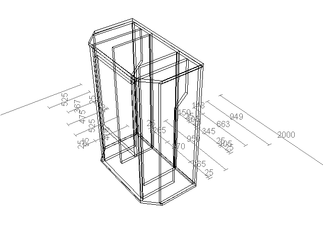

    Не знаю, зачем нужно повторять неудачную и чрезвычайно сложную конструкцию колонки. АЧХ её была просто никакая на низу, самого низа не было в принципе, несмотря на огромный 500-литровый ящик. А вот ачх этой акустики после того, как выкинули все эти дымоходы и превратили всё в обычный ФИ.
    И курочить стали эти Вестминстеры моего покойного ныне шефа явно не от хорошей жизни, а именно потому, что роскошные динамики вставили на фирме в идиотский корпус. А потом продали фуфло за чумовые деньги.
    Есть и новые измерения по новодельной акустике от Танноя, выпущенной к юбилею фирмы.
    Там- полная катастрофа в звуке. Но результаты замеров и марку акустики я обещал не разглашать.

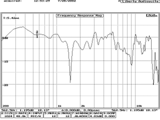

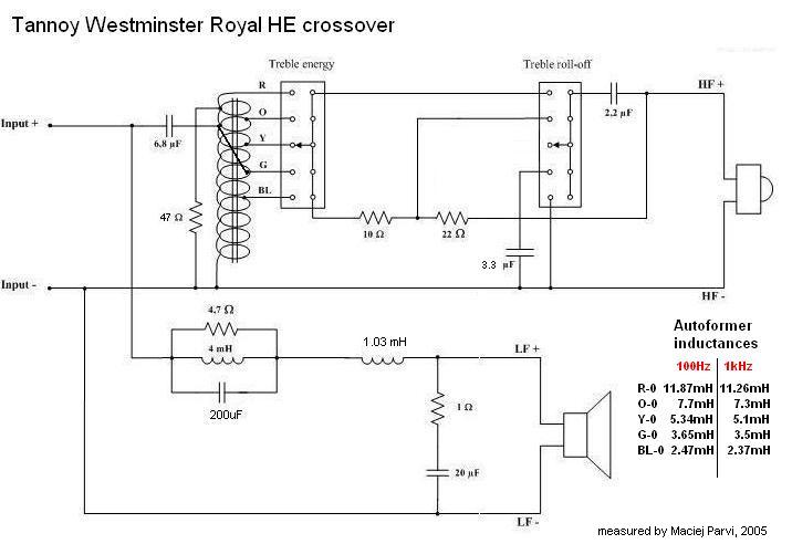

    У моего друга на новых Вестминстрах на одной из колонок была перепутана полярность подключения ВЧ головки.
    Не уважают на Танное королеву
    Этот горб умело устранили фильтром-пробкой
    проверяли, точно на 400? Кондер там вроде на 20 uF, а катушка -хз.

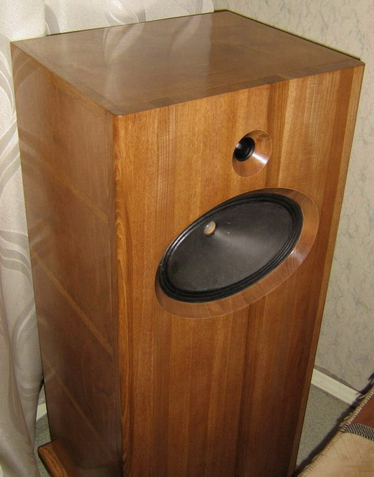

    Кондёр там -огроменный Solen на 200мкф, параллельно-резюк и катуха. Такая вот пробка.
    Без неё- звук откровенно мерзкий, слушать нельзя никак.
    Но нет худа без добра, однажды в самодельной акустике столкнулся с таким же выбросом в районе 400 или 500 гц, не помню, и применив правило "буравчика", соорудили пробку по образу и подобию танноевской, и звук дивным образом исправился.
    Вот фотка той акустики

    Есть вот такие данные
ID:	150558   Нажмите на изображение для увеличения.
Название:	Tannoy_Westminster Royal Frequency Responce.gif
