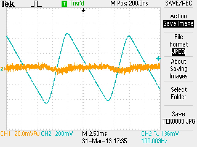

    Запустил второй канал. Собранный идентично первому, заработал сразу. Характеристики практически идентичны. Также запитал оба канала от родного трансформатора и БП (которые будут стоять в корпусе). Суммарная емкость конденсаторов фильтра в каждом плече 3*3300 мкФ. Сигнал на выходе (при закороченном входе на землю через сопр. 1 кОм) повторителя и пульсации на шине питания - во вложении.
