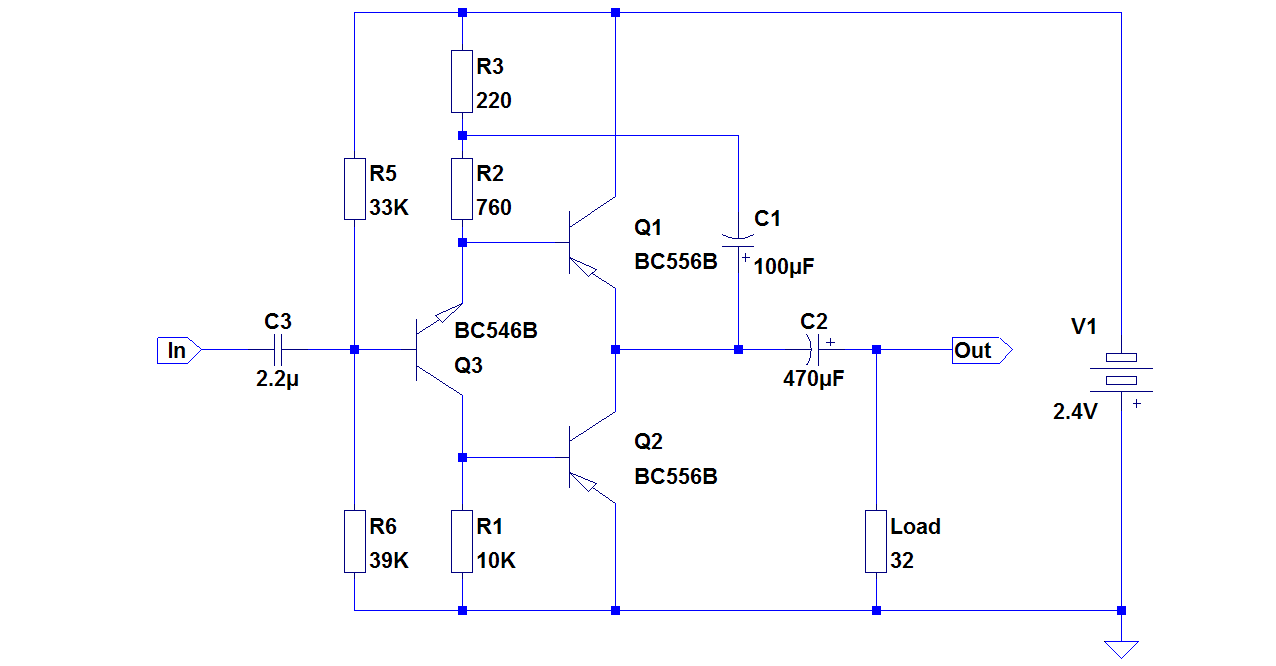

  14. #73
    12.11.2011
    4
    По умолчанию Re: Карманный не плохой усилок для наушников 16 Ом... Есть вообще варианты тут?
    Я прошу прощения, что надоедаю, но хочется разобраться.
    Я правильно понимаю, что схему сверху можно переделать вот так? Это для наушников в 32 Ом.
    Плюс идет по земле?
  15. #74
    Старый знакомый Аватар для aif.66
    11.04.2008
    Пермь
    585
    Nikitin_easy.cirФормат Lay
  16. #75
    12.11.2011
    4
    aif.66, спасибо вам большое!
