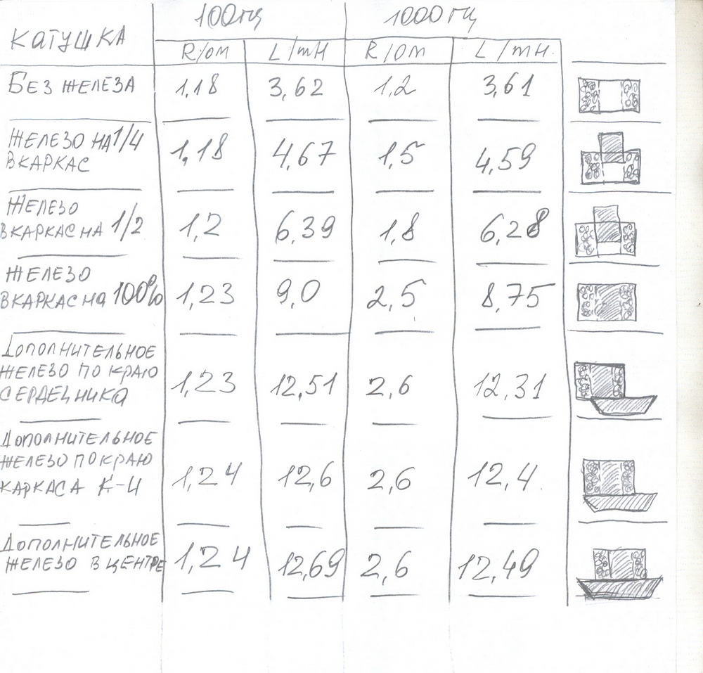

    По умолчанию Re: Расчет катушек индуктивности
    Вот полезная таблица, индуктивность мало зависит от частоты.

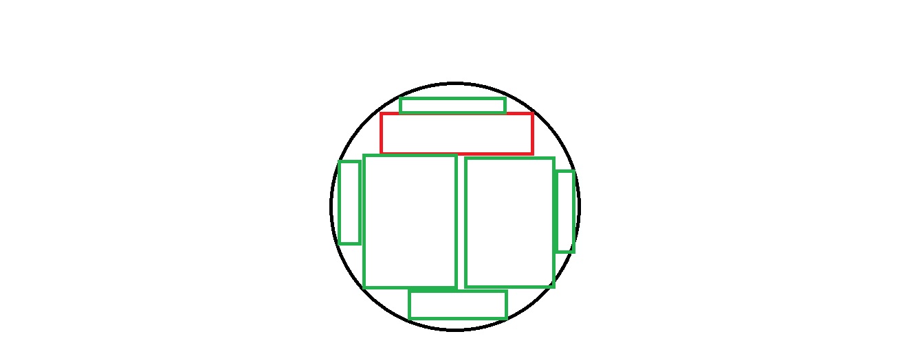

    литцендрат на этих частотах мало эффективен,мотайте 1.2мм сердечник не обязательно должен быть в один ряд,я делаю так Нажмите на изображение для увеличения.
    красным показан феррит,зеленым наборы пластин,пластины лучше 0.3мм если есть выбор и лучше вскрыть лаком,катушки из пластиковой водопроводной трубы ,щечки из текстолита,надеваем и края расплющиваем на горячем,потом круглым напильником убираем заусенцы чтобы отверстие было ровным и напихиваем пластин сколько влезет,можно в два ряда и поперек как на рисунке,туда же и феррит можно вставить будет линейнее на малых уровнях когда проницаемость стали еще мала,так что делайте по первому варианту если у вас много такого железа
