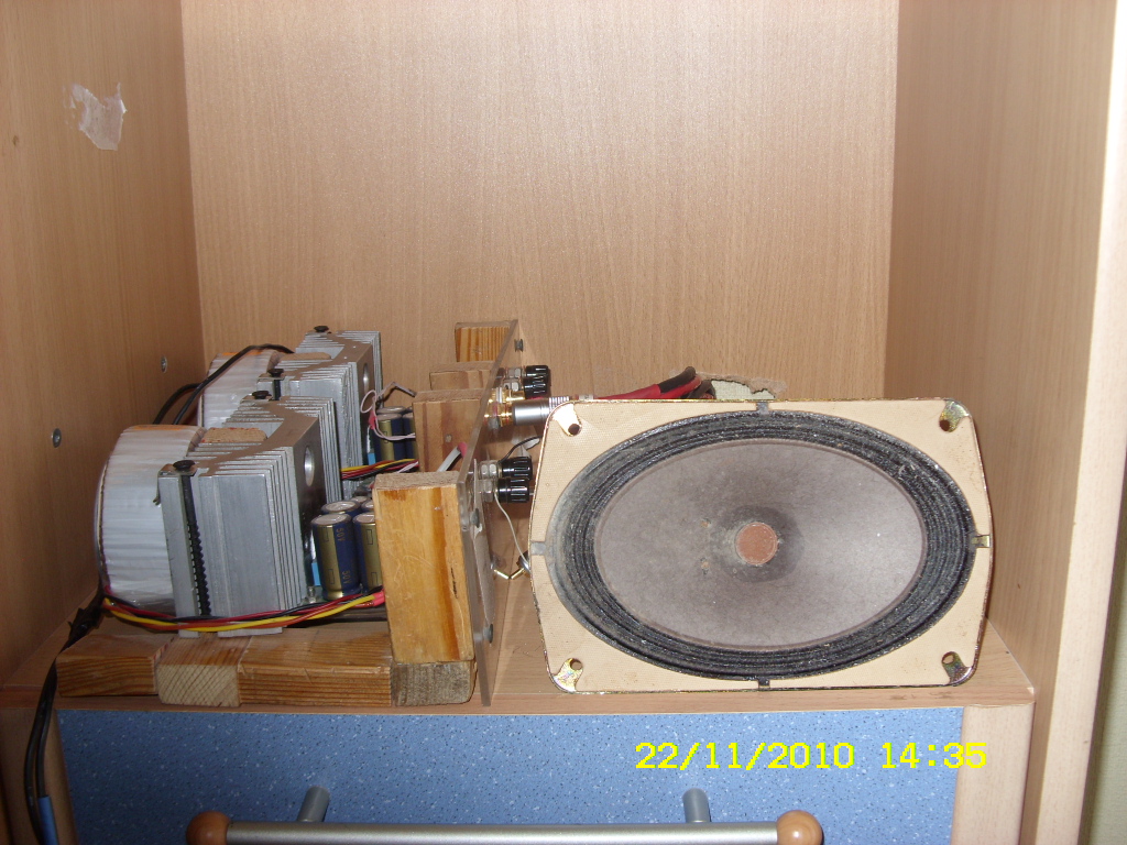

    Сегодня слушаю 3ГД32, вот 4 час подряд
    Это нечто. Без оформления. Лежит в нише мебельной стенки. А играет
    Ах, ностальгия!
    Его бы лучше стоя, ну про ширину диаграммы направленности все вроде как уже знают.

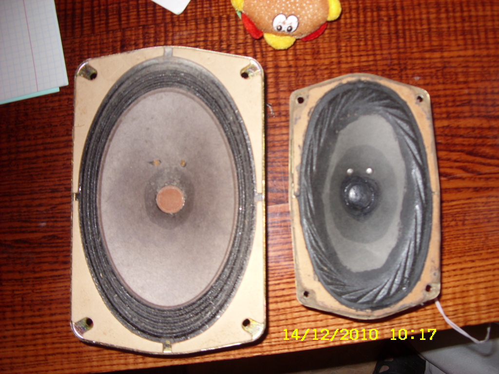

    пробовал сравнить 3гд32 и 3гд42
    Даже не думай
    Небо и земля!
    3ГД42/5ГДШ3-8/ справа на фото, не "новодел" 12.88г..Подвес пропитан герленом.

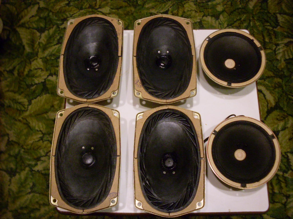

    Вот мои 3гд42, но кругленькие 3гд15м вроде даже получше звучат.
    Кандидаты к 6гд2.Корпуса собираю по размерам Дамира.

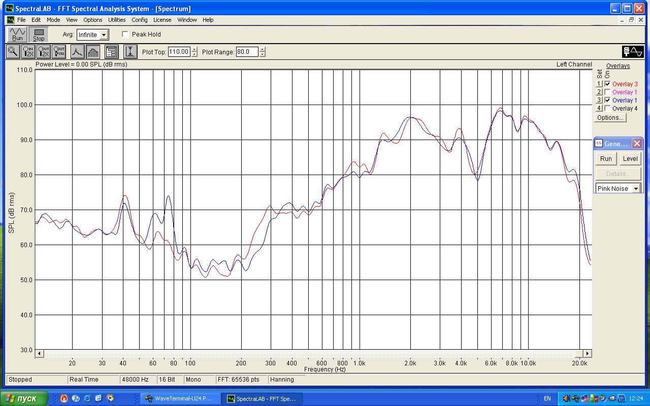

    У меня большое сомнение насчёт особого звука 3ГД-15М, глядя на её ачх. Ещё не придумал им применение. Лежат . С родным кондёром там чудовищная частотка, нужен совсем иной фильтр чтоб убрать косяки.
    Конус глубокий даёт провалище на верхней средине, поэтому ниже 6-7 кил вряд ли можно её применить.

    Александр! Спасибо.
    А с 6-7 кил как лучше его резать? Наверное придется отложить(буду опираться на готовое хорошее решение)
  21. #80
    Завсегдатай Аватар для Бока
    07.07.2009
    6,495
    По умолчанию Re: итоги 6гд-2, 3гд-32, vifadx25tg
    Вторым порядком, скорее всего, чтоб убрать горбище внизу. Выше десятки- очень ровно, чистый супертвитер. Но задуман-то он чтобы подхватить ширик гораздо ниже....

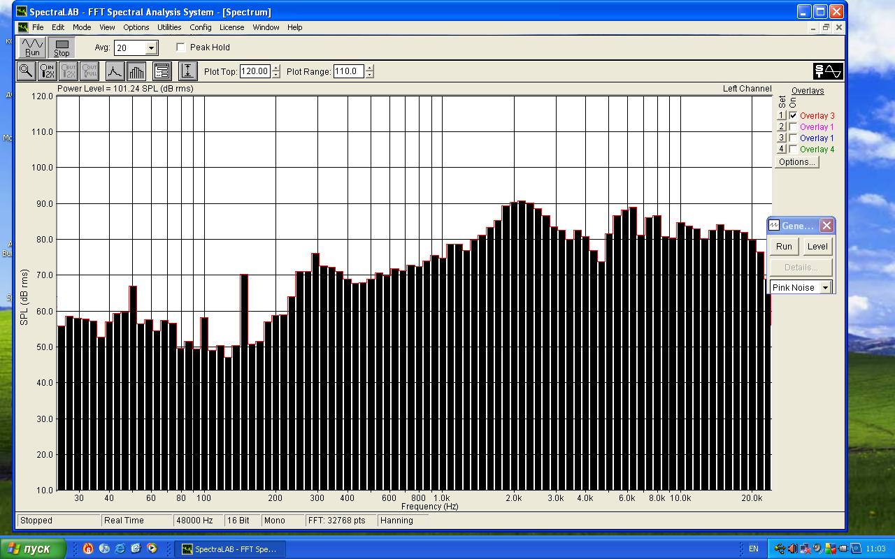

    Кстати, пищалы известные Сименс RUF 28 - там тот же суповой набор провалов и горбов. Плюс обвал после девяти кил. А народ тащится с них. Звук там- приятный, а мерить когда приятно- кому ж в голову придёт?Нажмите на изображение для увеличения.
Название:	Siemens Ruf LSP28 пара без ф-ро&#107.JPG
    Есть у меня ачх динамика 10ГД-29, к которому делали эти 3ГД-15М. Очень добрый динамик. Легко дотягивает по отдаче до 5-6 кил, там и стыковать можно с 3ГД15. АЧХ ширика ровная до удивления, отдача высокая, в щите работает шикарно.
