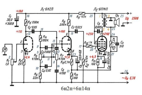

    По умолчанию Re: УНЧ Ригонда-102
    обнаружил "проблему" - УНЧ у меня на одной лампе 6П14
    ЧТО ДЕЛАТЬ, подскажите плз, как "твикать"
    даю схему
Название:	схема унч ригонда стерео.JPG
    даю схему
    сделать активные АС по схеме Юрия Новикова http://vinilsound.by.ru/ в инвертирующем включении с 6п14п в кач-ве буферного каскада
    входное сопротивление у LM3886 в таком варианте нзкое, поэтому длина проводов от вых трансформатора до активной АС будет не сильно влиять
    http://lm3886-faq.by.ru/

    УНЧ на LM3886 у меня есть. нагружен на S90. Крика хватает.
    от ригонды хочу пусть 3,5 Вт - но балее менее нормального качества.
    так что помагайте "раритет" оживить. плз
    Всю ночь от монитора не отходил. До боли в глазах. Просмотрев разные ветки нашел вариант. Просьба - подскажите, он приемлим для схемы из 71-го поста?
    + поменять первый каскад на 6Н1П?
    Как убрать темброблок? что подать на сетку второй половины 6Н1П? через какую цепь?
    сегодня поменял все провода в УНЧ тракте. отключил регулятор баланса.(все равно на задней панели выведен) и поменял лампы на 6Н1П - чуть чуть звук пошел в лучшую сторону. слышу "хороший фон" от трансформатора питания - завтра буду все емкости менять...
Название:	нашел схему для сравнения.jpg
    Юзаем половинку 6н1п. Неиспользуемую сетку на землю, анод в никуда.
    используемая половинка-
    катод 6н1п на землю.
    в анод резистор умешить с 200 до 50-100к.
    в сетку резистор ~200к, второй конец резистора на "-"пальчиковую батарейки "+" на катод.
    максимально близко к сетке резистор ом на 300, второй конец на конденсатор, с конденсатора на регулятор громкости.
    Вторичку транса только на динамик, никакой ОООС шоб духу тут небыло. Можешь прямо на включеном откусить, шоб разниц сразу услышать.
    Дальше остается вторую сетку 6п14п прицепить либо как было, либо через 100ом к аноду. Как будет лучше - зависит от конкретной акустики.
    Да, земляные петли надо убрать все.
    По шасси не должны ходить токи.
    Боьба с фоном - емкости вше 100мкф ставить не надо.
    дроссель на несколько генри изменит ситуевину радикально. Перед дросселем кондер поменьше, 20мкф вполне потянет.
    Ну и конечно потенциалы накалов поднять над катодами. После этого хоть ухо к динамику приклей - нет никаких фонов/шумов.
    WBR, Michael.

    Отключи общую ООС, подай на вход синус, со входа 6П14П сними сигнал на любой вменяемый измеритель, хоть бы даже скоп и посмотри КАКИЕ там искажения.
    Последний раз редактировалось Openreel; 06.10.2009 в 20:04. Причина: Добавлено сообщение
    WBR, Michael.
  21. #80
    про "резюк" в анод - спасибо.
    Сейчас попробую отключу ОС.
    читал, что "заводчкие разработчики завышали номиналы анодных резисторов"
    попытался пересчитать резистор в анод. по расчетам от 150 ком до 250 ком.
    поставлю 150 ком и гляну по осцилографу.
    Короче говоря выберу - 6н2п или 6н1п.
    подключил осцилограф - просто паника! перебирал, перемывал резисторы громкости, а они!! как увидел что творят.....!!. кручу ручку - провалы, наростание скачкообразное, а в звуке слышно небыло.
    Последний раз редактировалось vadimavto3000; 07.10.2009 в 21:04. Причина: когда включил осцилограф - впал в панику
