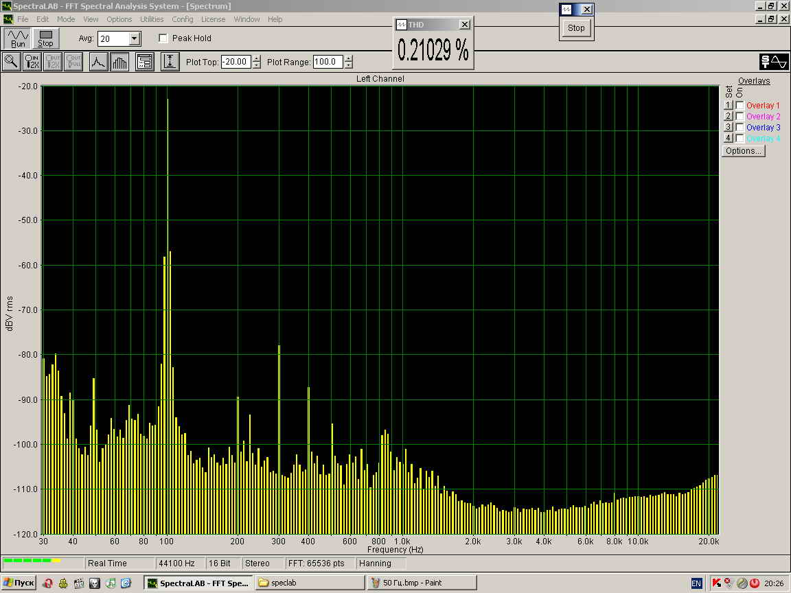

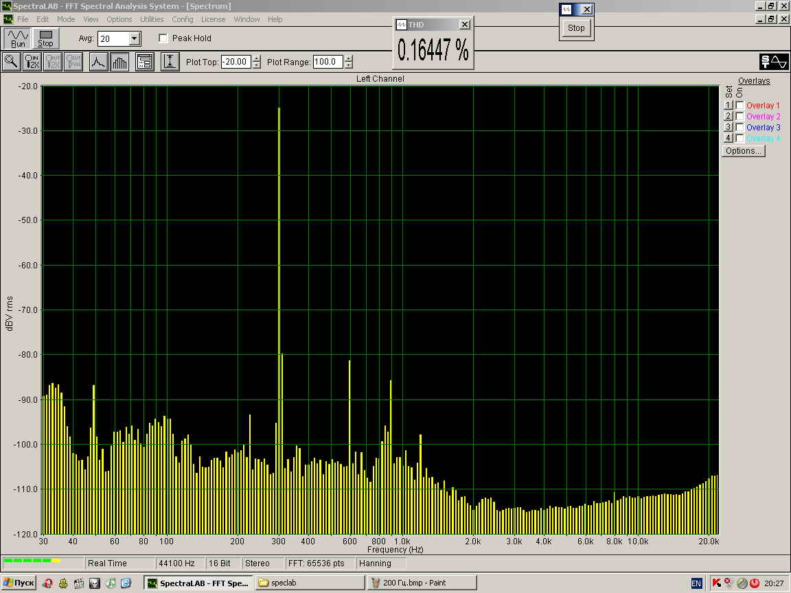

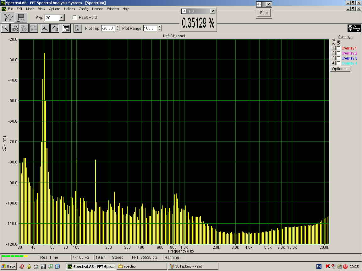

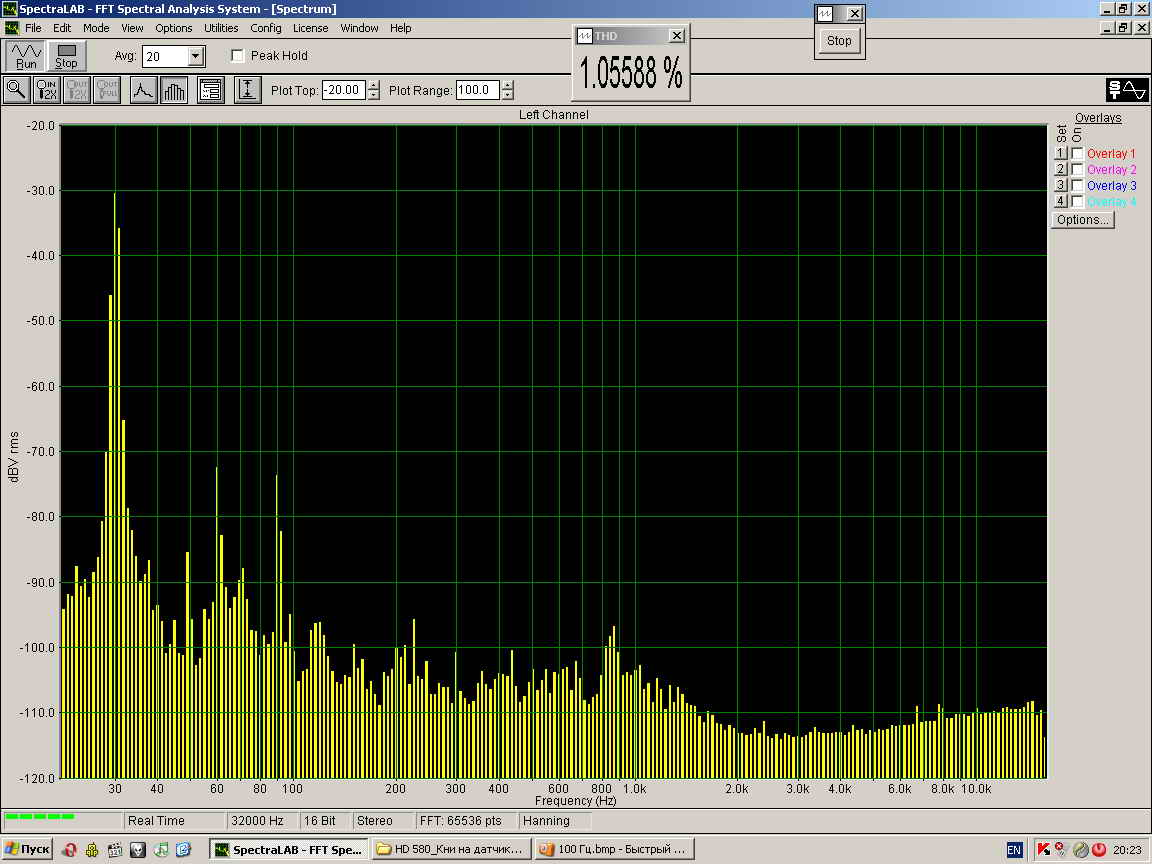

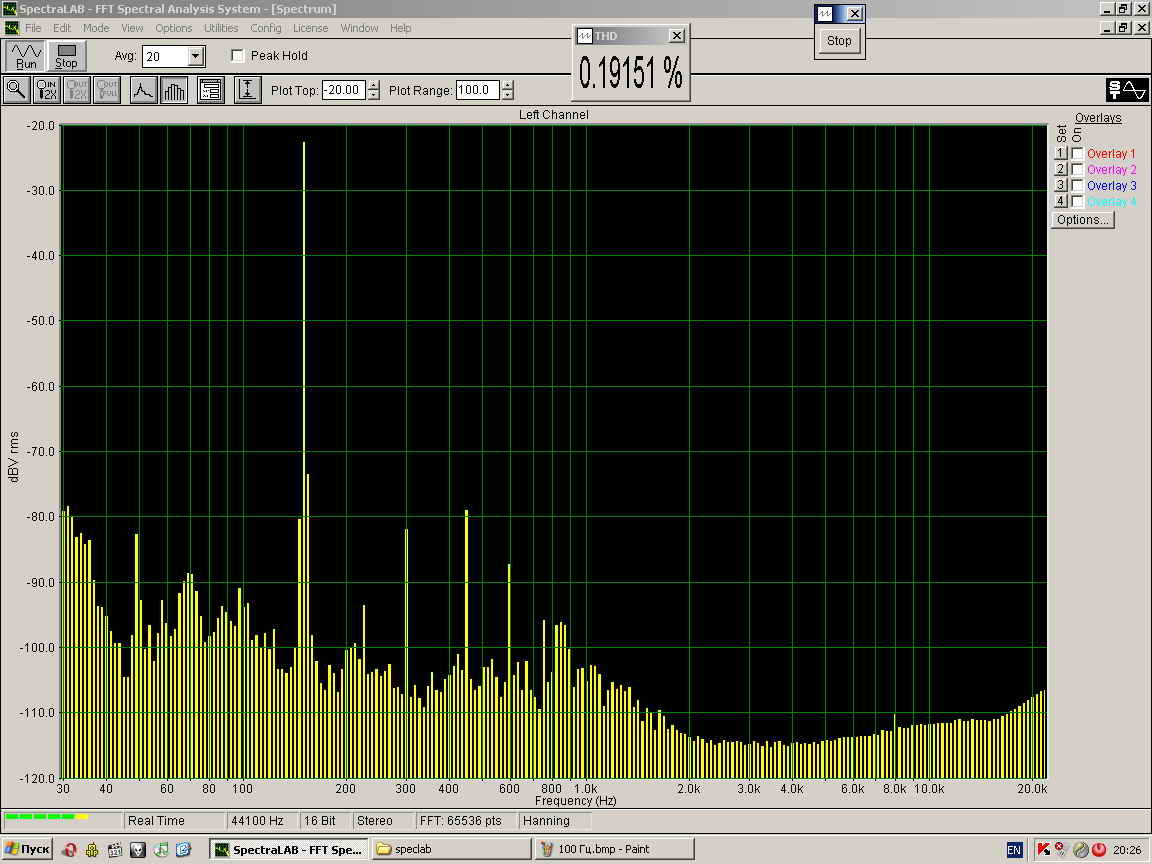

    По умолчанию Re: ИТУН-усилитель для наушников.
    Теперь измерения Кни по ЗД, входной уровень тот же, от источника напряжения.
ID:	53316   Нажмите на изображение для увеличения.
ID:	53317   Нажмите на изображение для увеличения.
ID:	53318   Нажмите на изображение для увеличения.
ID:	53320   Нажмите на изображение для увеличения.
    /в скобочках радостно сообщаю, что приблизительно эти Кни по ЗД имею и я на своей "Трахоме", и Наиль на своей "компьютерной" акустике. Я эти цифры моментально узнал. А еще блин говорят, что цифрами качество звукового давления не измерить. Гы-гы. А оказалось, что твои фирменные наушники звучат согласно нашим с Наилем нефирменным трактам./
  7. #66
    15.06.2008
    Челябинск
    3,069
    Добавлю, что уровень ЗД при измерениях около 102 Дб (если верить заявленной чувствительности). Но при этом качество звучания на НЧ моих АС выше (да и в остальном достойно), чем наушников (хотя это сложно сравнивать), при бОльшем Кни у АС (хотя и не намного).
    p. s. уже писал когда-то тоже самое
    Децибелы я ваще не рассматриваю, ибо не умею. Искажения своего НЧ-канала с небольшим диффузором мерял тупо при экскурсии пик-ту-пик чуть больше сантиметра. Ладно, забиваем на мои понты.
  9. #68
    15.06.2008
    Челябинск
    3,069
    Напрашивается некоторый вывод: приличным наушникам токовое питание не нужно, а плохим мало что поможет.

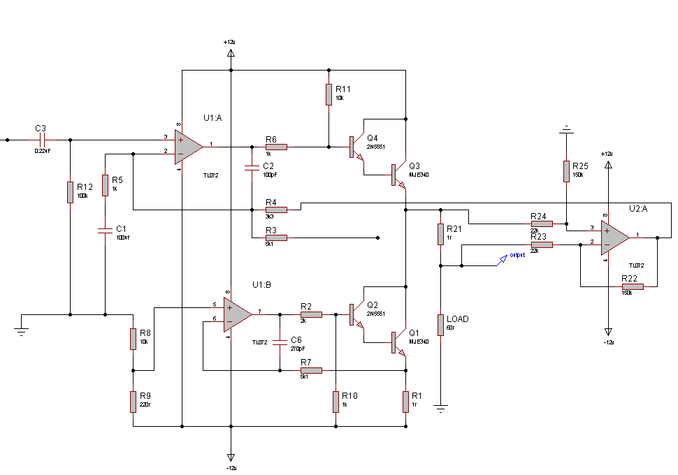

    а как рассчитывать напряжение питания и ток покоя у такого усилителя?А то смоделировал простейшую схему в протеусе.
    в минусовом плече источник тока на биполярном транзисторе управляемый опером ОРА2134. В плюсовой плече аналогичная схема только без токового резистра и с обратной связью. 1:5.
    если при нагрузке 60 ом, поставить ток покоя 400ма, при напряжении питания +/- 15В. то все очень даже красиво +/-12 вольт на выходе, без каких либо емкостных корректоров меандр остается меандром. и никаких фазовых сдвигов.
    но если уменьшать ток покоя 200-300ма, то начинаются искажения в отрицательной полуволне. Увеличивать ток покоя 500-1000ма то в положительной полуволне. Ну не мог-же я так взять и с первого раза угадать....
  14. #73
    13.10.2008
    159
    таки собрал, заиграло сразу. великая вещь симуляторы! ток покоя абсолютно стабилен при любом нагреве. ноль выставился сам изначально, никаких посторонних шумов, даже не клацает при включении-выключении.
    есть конечно мелкие недостатки, что схемка теряет симметрию когда начинается клиппинг. хотя и питается +/-12 вольт, но на выходе на 60 ом может развить только +/- 8,45 вольт. но если смотреть на реальность, то уже при размахе 1 вольт слишком громко.
    по поводу ушей, Косс ЮР40 не самое последнее барахло, при подключении напрямую к компу, неплохо слушать попсу, тыц-бум и можно внушить себе, что есть что-то посередине. При включении через усилитель звук становится АБСОЛЮТНО другим. принципиально и основательно появляется середина. верхи не просто появляются, а можно даже пересчитать сколько тарелок и где они находятся Самые низы субъективно падают, но становятся намного четче, рельефнее. Хотя прогонял генератором честно держит один уровень от 30 герц до 50кгц.
    в железе U1 OPA2134, Q1, Q3 - 2SD718 (что было под рукой). От Р16 и все вправо клип детектор, часть схемы перехода в ждущий режим когда нет сигнала, пока в процессе доводки. U3 исключительно для красоты мигания конечно можно было Р16 воткнуть в эмитерную цепь, но схемка и без него прекрасно работает, так что он только сенсор для схемы защиты.
    схемку родил сам, так что приниматся любая критика
ID:	54425   Нажмите на изображение для увеличения.
  15. #74
    25.01.2005
    Tartaria
    68
    4,566

  16. #75
    Завсегдатай Аватар для A.R.
    02.01.2005
    Калуга
    1,263
    Единственно что, это не ИТУН, а обычный источник напряжения. А так все клево, особенно порадовал прецизионный ИТ на ОУ, давненько такого не видел в ушных схемах. А ток покоя задирать смысла нет вообще. 100мА выше крыши для однотактной схемы.
    Андрей
  17. #76
    13.10.2008
    159
    для тек кто любит вялый ухающий бас ИТУН противопоказан, D&B например. Во всех остальных жанрах мне ИТУН больше понравился - рок, классика, чилаут, чистый вокал, инструменталка и даже попса.
    Добавлено через 8 минут
    A.R. почему источник напряжения? если менять сопротивление нагрузки то ток через нее будет меняться согласно напряжению на входе. а вот напряжение на выходе с падением сопротивления падает. но если увеличить ток покоя то напряжение тоже вырастет на низкоомных нагрузках. если отключить нагрузку, то на выходе мгновенно возникает клиппинг по напряжению. По-моему это поведение ИТУНа в чистом виде.
    нижнее то плечо само по себе источник тока напрямую не связанный с входным сигналом.
    ток покоя тут выбран по принципу максимальный ток который развивается на 60 омной нагрузке без искажений 150ма, плюс вход в линейный режим транзистора верхнего плеча 100 ма. Хотя, согласен, с практической точки можно и уменьшить.
    Последний раз редактировалось Vertual; 04.06.2009 в 12:52. Причина: Добавлено сообщение
  18. #77
    21.01.2004
    Ижевск
    3,551
    ...почему источник напряжения?
    Потому, что Uвых = Uвх * (R4+R5)/R5
  19. #78
    13.10.2008
    159
    упс, действительно, пока доводил схему, потерял момент как итун в инун превратился сейчас переделаю спасибо.
  20. #79
