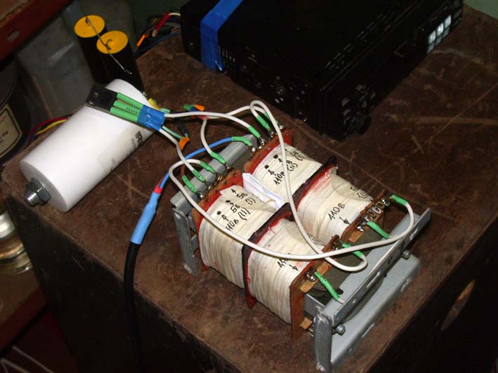

    По умолчанию Re: Электростатический экран. Загадочное (отрицательное) влияние на звук.
    Готово. Звучит намного лучше. К сожалению переворот вилки в розетке по прежнему чётко ловится на слух. И намотать первичку поверх вторички не получилось. А так всё по плану. Не считая пропитки ( все хорошо прекрасная Маркиза, все хорошо, все хорошо... сарай сгорел....). Она у меня горбушная - силиконовый автомобильный герметик. Какая у него диэлектрическая проницаемость неизвестно. А диэлектрическая проницаемость пропитки в итоге сильно влияет на собственную емкость тр-ра... Выпрямитель красиво получился, всего один корпус 30CPQ100. Ток ХХ не мерил т.к. пока временно склеил половинки магнитпровода "Моментом". На днях замешаю зелье из эпоксидки+ферритовый порошок, склею по уму. Хотя здесь у меня сомнения в обоснованности рецепта зелья. Думаю правильнее в эпоксидку намешать какого-нибудь хорошего диэлектрика. Например окалины. По крайней мере заводской клей по цвету очень напоминает окалину Технологические особенности при сборке стержневых тр-ров с разрезным магнитопроводом. 1. Зазор между половинками магнитопровода должен быть минимальным (в идеале нулевым). Для этого прилегающие торцы половинок на заводе подгоняют друг к другу чистовой обработкой (шлифовкой, полировкой). 2. С другой стороны необходимо, что бы между половинками не было электрического контакта. Иначе по магнитопроводу будут протекать паразитные токи (токи Фуко помоему это называется), что уменьшает КПД тр-ра... Для этой же цели необхоходимо стягивающий бандаж изолировать от магнитопровода диэлектрической прокладкой (достаточно с одной стороны)... Также хочу обратить внимание. Сделать подобный транс на основе тора - практически не реально. Т.к. при традиционно послойной намотке тора обеспечить симметрию вторичных обмоток (равенство активного сопротивления, индуктивности рассеяния и емкости) не получится. .... Дальше думаю двигаться в строну синхронного выпрямителя. Каменного, само-собой...

    Audiomaniac, Попробовал я два снаббера параллельные вторичкам. 10 Ом (2W; MF) + 1 мкф (Hitano MPR; полипропиленовый). Звуку плохеет. ВЧ как бы приобретают синтетическую (неестественную, металлическую) окраску, и прозрачность ВЧ+верхние СЧ заметно уходит. Т.е. в ВЧ и верхнем СЧ начинает присутствовать заметная зажатость... Короче я уже который раз убедился. Любой конденсатор, в любом месте - зло. Если это возможно, любыми путями надо стремиться к тому, что бы обойтись без конденсатора... Я вот всё тешу себя надеждой обойтись в Lynx-е без конденсаторов совсем. И без стабов. За исключением банок БП. Даже если для этого придется сделать по отдельному питанию на каждый каскад...

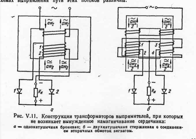

    Вот чего еще удалось надыбать в книжке Цыкина "Трансформаторы низкой частоты".
    Вариант 1. ...В специальных симметрирующих тр-рах ... обмотку, работающую на симметричную цепь, всегда делают из двух половинок, одинаковых по кол-ву витков и геометрическим размерам (рис.XV.15)...В описанной простейшей конструкции не удается получить очень высокой симметричности входной цепи даже при аккуратном изготовлении каркаса и тщательной намотке секций. Причиной этого является неполное экранирование первичной обмотки от вторичной, работающей на несимметричную цепь, и от вторичной, работающей на несимметричную цепь, и от других деталей.
    Вариант 2. ... Для получения более высокой симметрии и более совершенного экранирования первичной обмотки каркас делают из листовой латуни... На каркасе делают три секции: в среднюю укладывают вторичную обмотку, а в две крайние – по половине витков первичной (рис.XV.16). Для того, что было можно соединить одноименные концы первичной обмотки, намотку её производят с переворачиванием каркаса... После... первичную обмотку закрывают сверху экраном из металлической фольги... Выводы от каркаса, экрана и сердечника соединяют с наружным экранирующим кожухом тр-ра...
    Обратите внимание на то, что я выделил жирным. Т.е. получается при послойной намотке (как у меня сделано сейчас) без электростатического экрана получить высокую симметрию обмоток невозможно. Т.е. экран в этой симметрии играет какую то важную роль. Вот такая загадка природы.
    Подумываю, а не сделать ли еще один экспериментальный тр-р. Для чистоты эксперимента на таком же магнитопроводе (ТС-180), таким же проводом, но согласно Варианта 2. У него два конька должно получиться.
    1. Более высокая симметрия вторичек, что увеличит КОСС. Это в свою очередь улучшит подавление синфазных помех, имеющих неосторожность пролезть из сети на вторичку.
