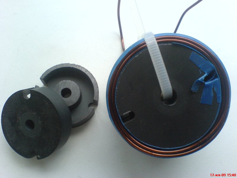

    Провел эксперементик с катушками на разных сердечниках (что были), диаметр провода- 1,5мм
    Воздушная -3,1 мГн
    На Ш-железе - 3,9 мГн
    На феррите эксперемент закончился на пробной обмотке
    -меньший прирост индуктивности по сравнению с железом и с намоткой на этих чашечках будут проблемы.
    На Ш-железе больше 3 раз выигрыш по сопротивлению
    получаеться.Потом когда смотаю катушки до 3,0 мГн -могу точно промерить R-индуктивностей.Но результатом уже доволен.
    Потом может и пермалоем набью окно катушки -посмотрю
    какой он даст прирост.

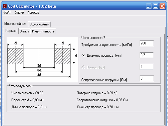

    Спасибо, значит надо будет прикупить провода, а то у меня маленькие куски и нету толстого, чтобы R маленькое было. Какого сечения лучше брать, чтобы на воздухе 0,2мН 0,4Ом получилось?
  7. #66
    16,570
    По умолчанию Re: Катушка кроссовера
    mr-marlen, прога есть удобная - CEC? в ней удобно прикинуть все параметры вплоть до длинны провода и его массы.
    Поиск по форуму даст её за три секунды. Не могу в очередной раз не похвалить творение нашего форумчанина "Wh`te". Прога точная и удобная.
    А на скрине посчитано то, что просил mr-marlen

    mr-marlen Вот, держЫ.
    Спасибо . Только вот афигеть катушечка 8,31 метра провода может легче взять вот это http://www.samodelka.ru/goods/18446744073708559985.htm?
    Я просто не пользуюсь прогой, мотаю пока совковый LC метр не покажет нужное значение.
