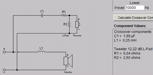

    Возвращаясь к теме, хочется посоветоваться по поводу фильтра... Частоту раздела хочу сделать 10000гц, и для приобретённой beyma cp21/f и 75gdsh-33-16omh JBL speakershop подсчитал мне следующее (во вложении). Всё правильно?
    зы: ещё никогда так не напрягался по поводу того, что делаю может это просыпается отвественность за потраченные деньги?

    да вроде нормально... а ты уверен, что тебе нужен ФВЧ на 75ку?
    Я - не уверен. Есть подозрение, что узкий "лазерный" луч (от 10 кГц) из 75ГДШ дублирующий твиттер - не есть хорошо.
    Но у тут не гуру, потому и спрашиваю совета.

    maximilian, Все зависит от расстановки АС в комнате. Как у меня- АС по широкой стнке, и я на диванчике.... ВЧ вообще не слышно и резать не имеет смысла..... А вот если ВЧ по короткой стенке и до слушателя метра 3.5 - то может и не понадобится этих ВЧ вообще, а уж если делать ВЧ - то резать придется однозначно.

    Маленькая комната, по широкой стене. Потому и решил не дожидаться, а сразу поставить твиттер.

    ну тада и нафик резать.
