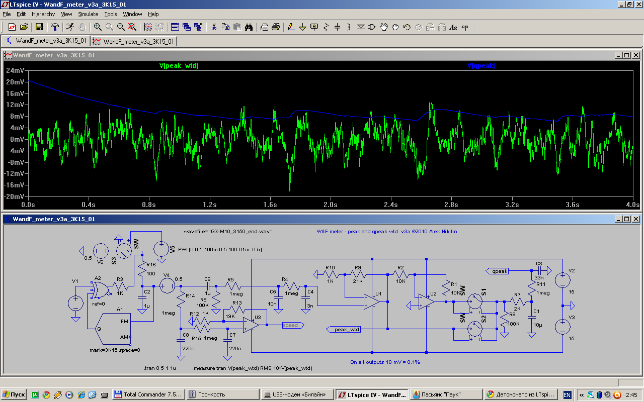

    Добрались у меня наконец руки до профилактики GX-M10, и малой кровью - чистка и смазка, удалось добиться вполне удовлетворяющих меня результатов. WRMS - 0.045...0.05 при норме 0.04. Я даже не ожидал, что все будет так просто.
    Не могу еще раз не поблагодарить за удобный инструмент.

    Вот такой вот график:
    Кто что думает, где собака порылась?
    WRMS 0.09%, по паспорту 0.065% - может это вообще для нее нормально?
    Но на слух очень заметно.
    avtech@palabs.ru
    5 Гц - это скорее всего тонвал, причём похоже что-то за что-то задевает при каждом обороте.
    Алексей
    Мне тоже так подумалось, но ничего не нашел, неудобный у нее ЛПМ. Будем копаться дальше.

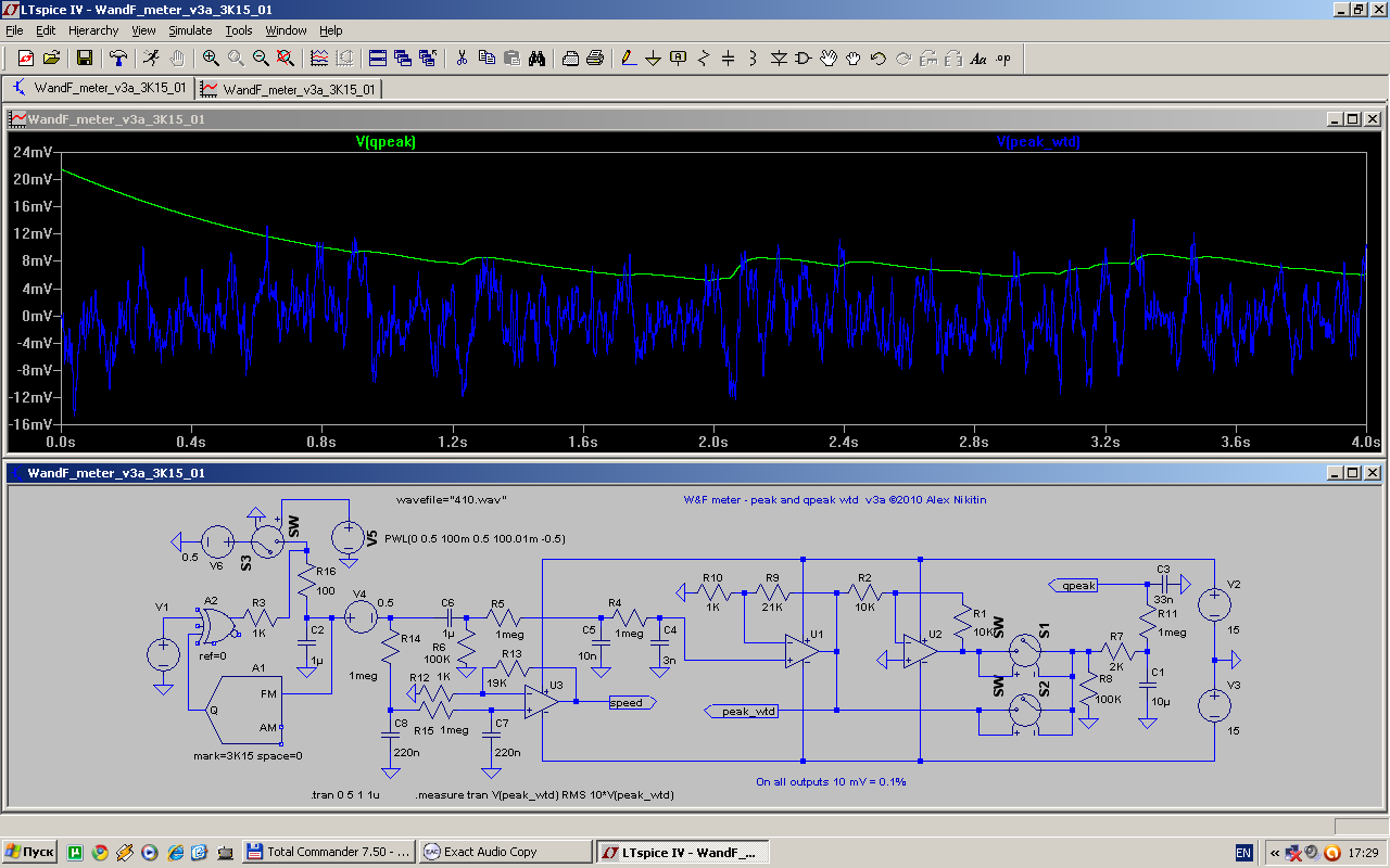

    Оказывается, ролик подающего узла задевал за собственный стопор, который отводился недостаточно далеко.
    Теперь WRMS 0.04, DIN 0.09. Что существенно лучше паспортных данных. Интересно, новые деки имеют большой запас относительно паспортных значений?

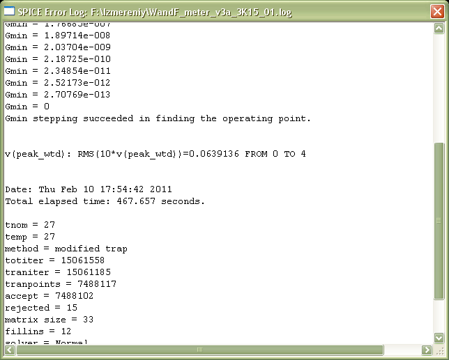

    Наконецто разобрался с программой- всё банально, я не извлёк из архива все файлы, а именно те что симулируют операционники...))))....в общем элементарное незнание матчасти. Извиняюсь перед теми кого доставал вопросами..)
    Вот собственно результат в конце измерительной кассеты, в начале побольше немного, среднее значение 0.07.
    Хотелось бы чтоб знающие люди растолковали график, и если возможно объяснили или дали ссылку где можно проситать по каким характерным частотам можно определить проблемы в протяжке. Может даже накопились картинки гафиков с характерными особенностями говорящими что тот или иной узел барахлит....

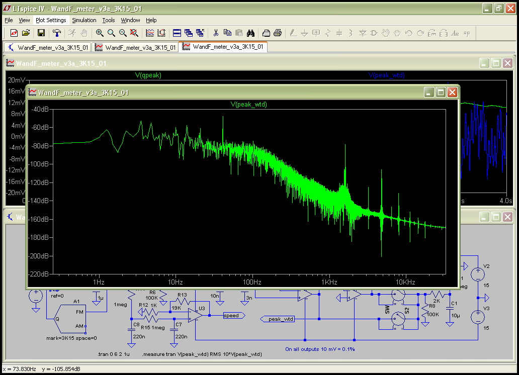

    2 IZELBOR,
    Я уже как-то об этом спрашивал...
    Для "разбора полётов" нужен спектроанализатор.
    С выхода своего железного подавал на мастеркитовский "USB осциллограф" (BM8020 - глючит зараза). Там есть режим спектроанализатора. Просчитал частоты для диаметров. И всё как на ладошке.

    И какова метода пересчёта?....я где то читал об этом, у каждого узла своя частота колебаний, нигде найти не могу....
  16. #75
    Старый знакомый Аватар для DrLithium
    24.12.2006
    SPb
    658
    По умолчанию Re: Детонометр из LTspice

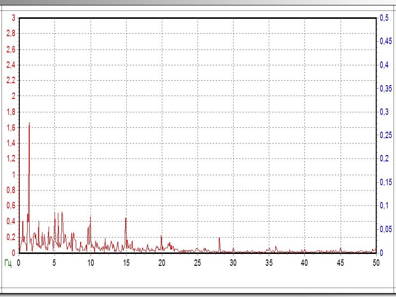

    «Радио», 1982, № 5, с. 34—38 - наверное это. Оно было в этой ветке .
    Похоже этот спектроскоп не кажет самое вкусное. Важно видеть единицы герц. Если найду где у меня что, то выложу картинку.
    А метод прост. Допустим диаметр вала 2мм, тогда его окружность 6,28мм. Раз он прилегает к ленте, то считаем сколько раз окружность вала (т.е. число оборотов за секунду) помещается в расстоянии ленты пройденного за секунду. 47,6мм/6,28мм=7,58 это оборотов за секунду или Гц. Что и должны увидеть на спектрограмме. И так для каждого узла.

    ...через печать.
    Основной вклад около 1Гц - прижимн(ые)ой ролик(и). D=11мм x 3.14=34.54 ; 47,6/34,54=1,378Гц.

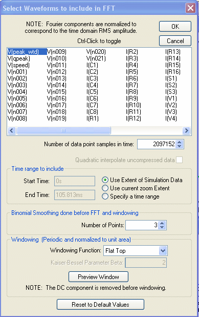

    В настройках количество точек по которым гафик строется можно изменить..?
    При вызове FFT там есть разные настройки, включая форму окна фильтра и число выборок (Number of data point samples in time). Можно поставить "2097152" .
