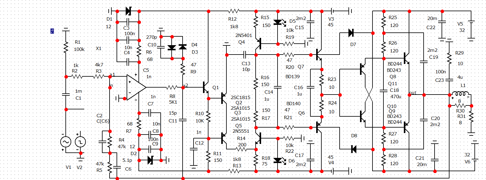

    Перенесу сюда свой вариант усилителя напряжения для ВК на основе параллельного усилителя.
    Простой каскодный ун с буфером перед ВК.Подробно разобран в ветке по альтернативному драйверу.Флудить там не хочется .
    ---------- Сообщение добавлено 20:46 ---------- Предыдущее сообщение было 20:42 ----------
    Добавлю вариант с классическим ВК тройкой.Добавил анализ на имд19/20кгц.
    Пробовал и симметричный буфер для развязки высокомного выхода уна с входом ВК. работает

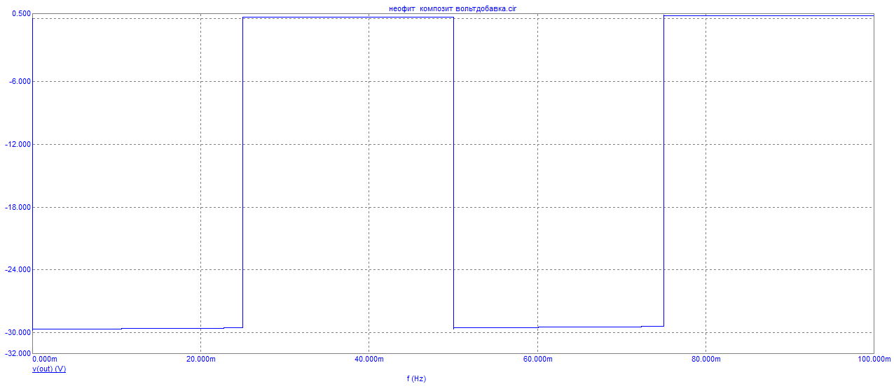

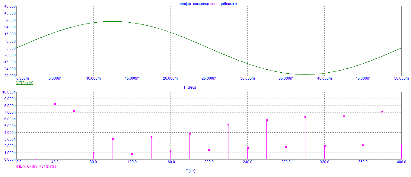

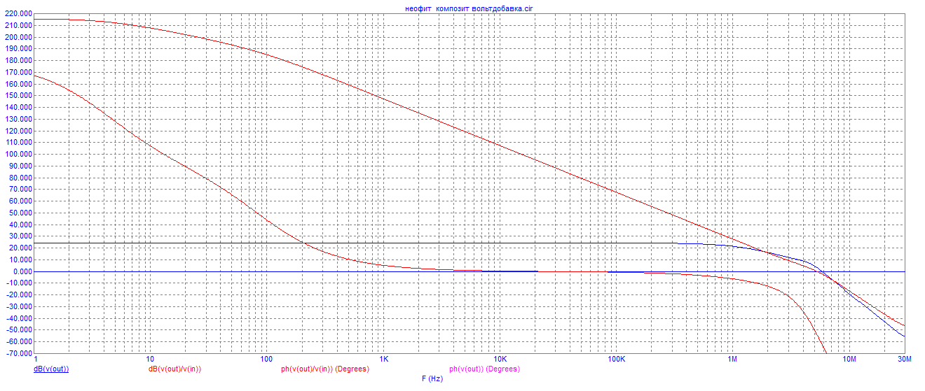

    Вобщем наверное финиш в данном направлении.плюнул на псевдобатарейку , ввел вольтдобавку и поддержал межбазовым конденсатором и оу из интегратора поставил не вход.ОРА134. ноль отлично держит.Полное использование напряжения питания.файл МС-12 и схема во вложении. пытайте.
    И все же тройка линейнее
    Импульсная характеристика представленной модели усилителя имеет
    не большую амплитуду ошибки регулирования,
    но время максимальной ошибки достигает 200 нсек, на порядок выше чем у усилителей с коротким трактом.
    Общее время регулирования достигает 1 мксек, что в два три раза превышает короткий тракт.
    С Кг все хорошо.
  11. #70
    Аватар для .Васильев
    04.04.2007
    10,770
    По умолчанию Re: Простой усилитель напряжения для ВК Неофит
    За низкий уровень искажений надо платить.
    С уважением Максим.

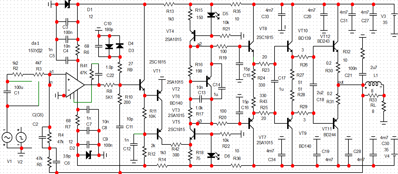

    04.04.2007
    10,770
    с оу лучше намного и проще.особенно со стандартный вк. На самых доступных деталях . 553уд2 как собак нерезанных или лф356
    ---------- Сообщение добавлено 14:10 ---------- Предыдущее сообщение было 13:44 ----------
    Цитата Сообщение от Димитрий К Посмотреть сообщение
    Чтобы без ОУ.
    Можно что-то другое на нескольких транзисторах.
    Впринципе легко может получиться,надо только между повторителем входным и базой второго транзистора ввести каскад сдвига уровня (ОБ или резистор приличного сопротивления) и все.

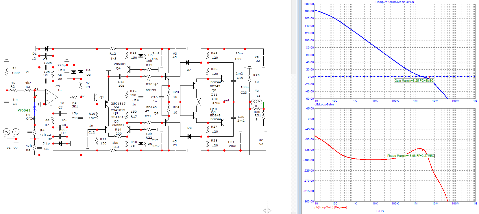

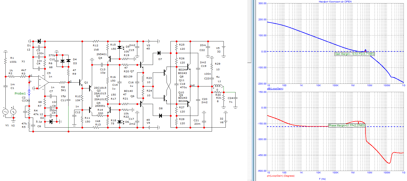

    с оу лучше намного
    Да, лучше: высокое петлевое, низкий THD. Но тема про УН (и немного про ВК). И чтобы понять особенности данного УН (возможно в связке с каким-то ВК) нужно исключить положительное влияние ОУ.
    Еще не раскрыта тема устойчивости.
    Вот что имеем:
Название:	Неофит Композит Устойчивость 1.png
    По амплитуде запас 6 дБ - жидковато кмк.
    Даже 5nF в нагрузке превратят усилитель в генератор (без RL на выходе):
Название:	Неофит Композит Устойчивость 2.png
    Я не настаиваю, что это так важно. Некоторые вообще считают, что достаточно любой устойчивости, запасы не важны а цеплять на выход конденсатор - извращение.
  16. #75
    Завсегдатай Аватар для wert
    12.07.2006
    2,402
    Это важно и это показатель устойчивости.
    Насимулить можно все что угодно, а вот на практике устойчивость усилителей именно так и проверяют, параллельно нагрузке емкость без RL барьера.
    Чем больше емкость до срыва в генерацию тем лучше устойчивость.
    Часто модели усилителей имеют приличные запасы устойчивости при АС анализе.
    В режиме анализа переходных процессов модель часто генерит при емкостной нагрузке до 1 нФ.
    Это важно учитывать, расчеты в МС это лишь валидация режимов усилителя и много зависит от метода валидации.
    Если на практике параметры подтверждаются, тогда метод валидации выбран правильно.
  17. #76

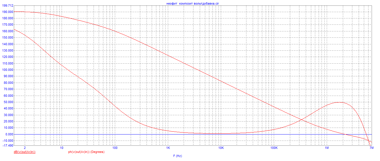

    04.04.2007
    10,770
    Я по старинке.Запас около 50градусов , захода за 180градусов нет .Куда больше то?У УМЗЧ ВВ и у СЛА запаса то поменьше. поставьте параллельно конденсатору местной оос резистор 36-47ком и запас до 60дб вырастет.
    Устойчивость от емкостной составляющей зависит и от качества ВК,чем мощнее ВК,чем больше пар выходников,тем устойчивее он работает.имхо оптимум 4 пары в корпусе то247 и крупнее
Название:	неофит  композит вольтдобавкапетлевое.PNG
    Последний раз редактировалось .Васильев; 12.10.2020 в 18:10.
    С уважением Максим.

    520
    То есть так и задумано.
    Тогда вопросов по этому поводу нет.
