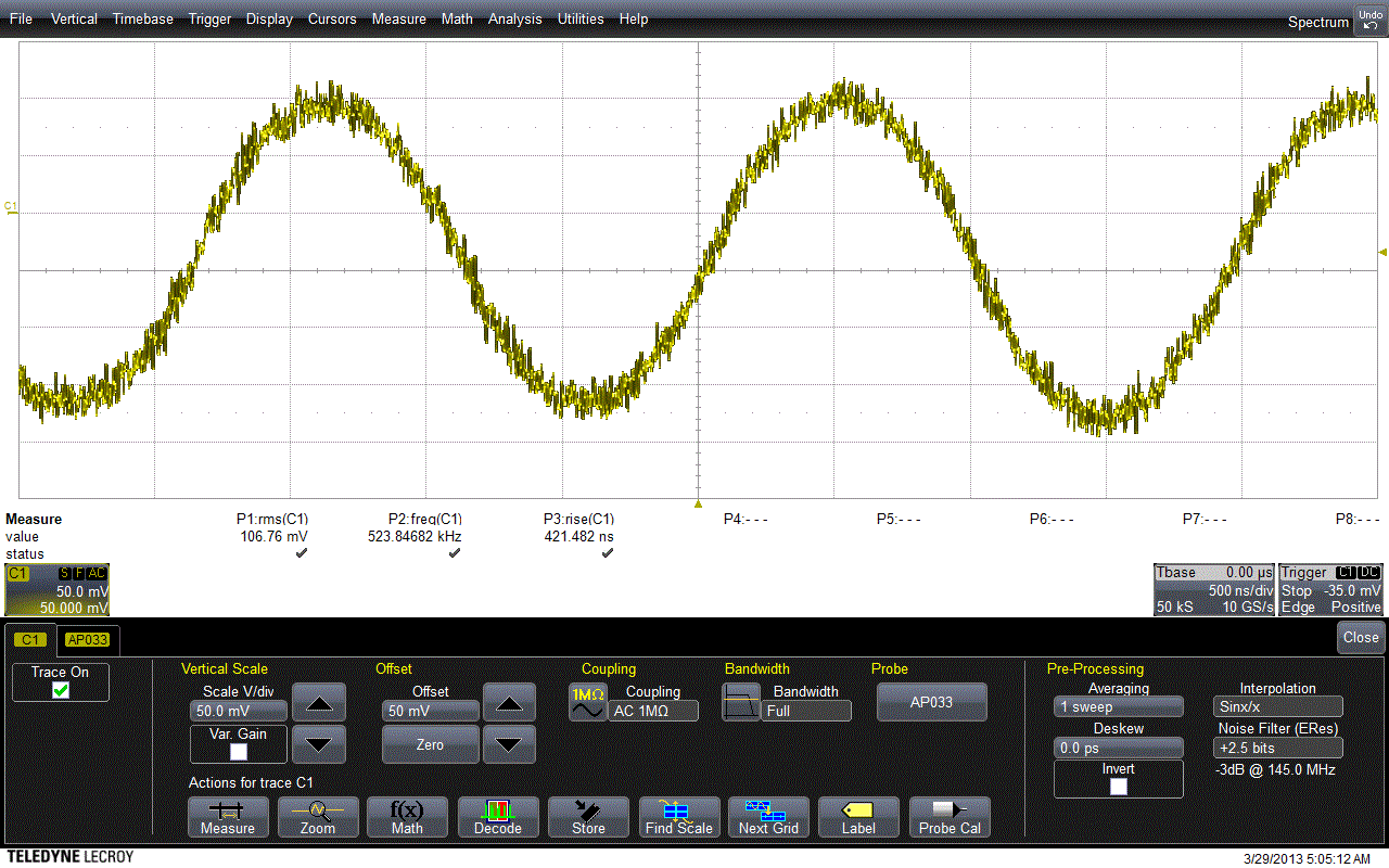

    вот что должно быть на выходе правильно спроектированного усилителя д-класса:
    видим только синусоидальные остатки несущей амплитуда 100мВ рмс, без коммутационных помех. и это в полосе 150МГц

    Electrovoicer, 100 мВ для обычных пассивных АС приличного размера это около 75-80 Дб в метре? Не так и мало, нормальная фоновая громкость.
    А что за усь?

    Тру и Ывел, угу, обычные такие 523 кГц фона..
