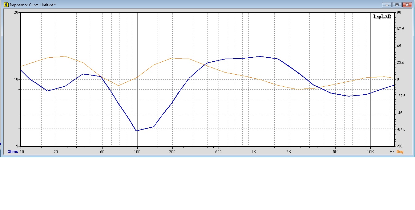

    По умолчанию Трех полосный громкоговоритель на динамиках с металлическими диффузорами
    Наконец удалось доработать трехполоску как по части замечаний, полученных на 13 выставке, так и на предмет пригодности для повторения в домашних условиях без акустических измерений.
    К сожалению, опыт повторения показал ошибочность утверждения о хорошей повторяемости проекта в домашних условиях. Кроме того, специфика подачи звука, связанная с конфигурацией МТМ в совокупности с излучателем Хейла , устраивает далеко не всех любителей.

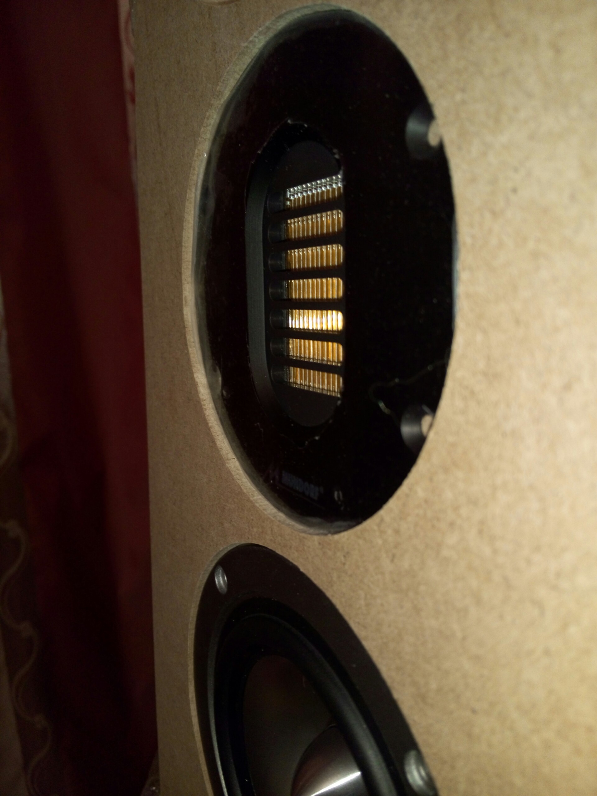

    Небольшой комментарий к чертежу в файле ПИР_МТМ для тех, кто соберется повторять. Углубление фланцев 6 мм для ВЧ и 5мм для СЧ динамиков слишком глубоко.
    По факту фланец ВЧ - 3мм, СЧ примерно 4мм.

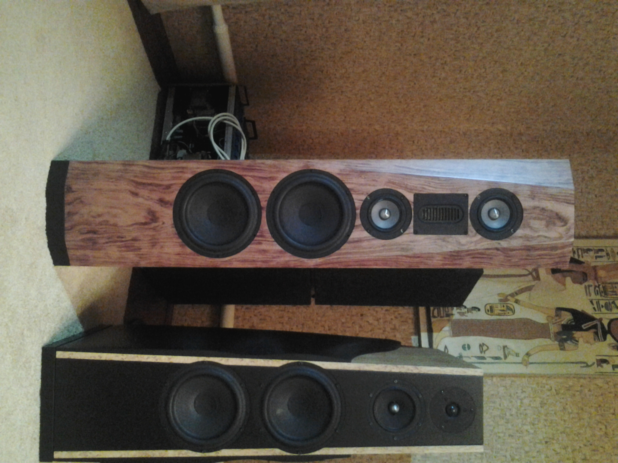

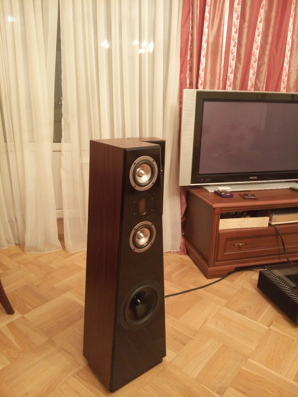

    Ну что, смею предположить, что я первый кто повторил самостоятельно эту конструкцию. Конечно, для оценки повторяемости, неплохо бы померить АС, поэтому, если в Питере кто сможет помочь - буду рад.
    Сергею Давидовичу спасибо за открытый доступ к проекту и подробное описание. Алекс К. спасибо за хорошие корпуса)
    В планах замена НЧ катушки, как отметили выше, и эксперименты с кондерами на ВЧ.

    По умолчанию Re: Трех полосный громкоговоритель на динамиках с металлическими диффузорами
    Как звук ? Думаю собирать такие же
    Пока играли от силы часов 15, звук меняется... сделаю выводы чуть позже. В лоб разве что могу сравнить с Оптимой v3 - отрыв колоссальный, но и цена проекта тоже.
    Цитата Сообщение от sid2612 Посмотреть сообщение
    Звони. Мой телефон у меня на сайте или пиши в личку.
    Ок, сейчас напишу.
    ---------- Сообщение добавлено 21.57 ---------- Предыдущее сообщение было 21.49 ----------
    Цитата Сообщение от ТОХЫЧ Посмотреть сообщение
    WeLLVP, А что на заднем плане за акустика?
    Обычная Оптима Крылова с третьей версией фильтра

    Сделали замер пирамидок с метра и отслушали АС в сравнении с Excellent - как эталона.
    Замеры получились следующие:
Название:	АЧХ и 3 я гармоник.jpg
Название:	Пирамида Батя.и&#1.jpg
    АЧХ обоих АС идентична, поэтому повторяемость хорошая. После прослушивания отметили, что есть небольшая резкость в СЧ и особенно ВЧ диапазоне, это видно так же из общего подьема АЧХ в области работы ВЧ динамика. Резкость на СЧ отчасти может быть связана с тем, что СЧ бокс пустой и голый, за исключением задней стенки с "яйцепоролоном", не знаю, как по научному называется)
    В результате однозначно решили, что нужно подобрать резистор в ВЧ побольше с 6.8 до, может быть, 8.2 Ом. Плюс поработать с СЧ ящиком (уже сделал )
    У себя резкость ощущаю меньше, чуть дальше сижу и ЦАП с лампой на выхлопе... поэтому надо подбирать по вкусу.
