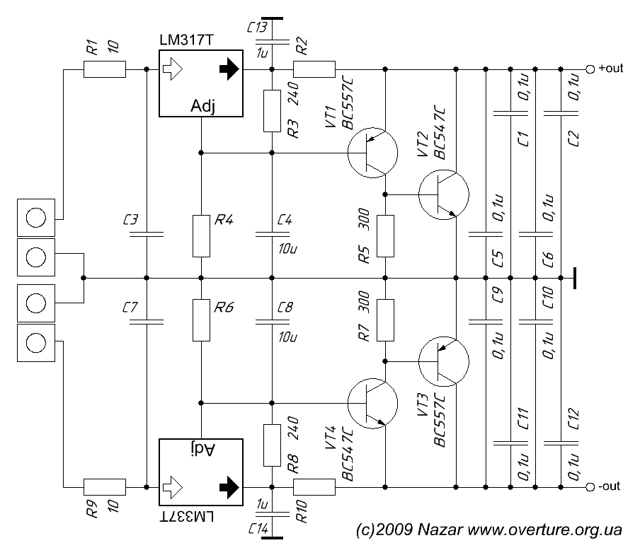

    Ну можно,собственно,и так сделать,чем банки городить.
