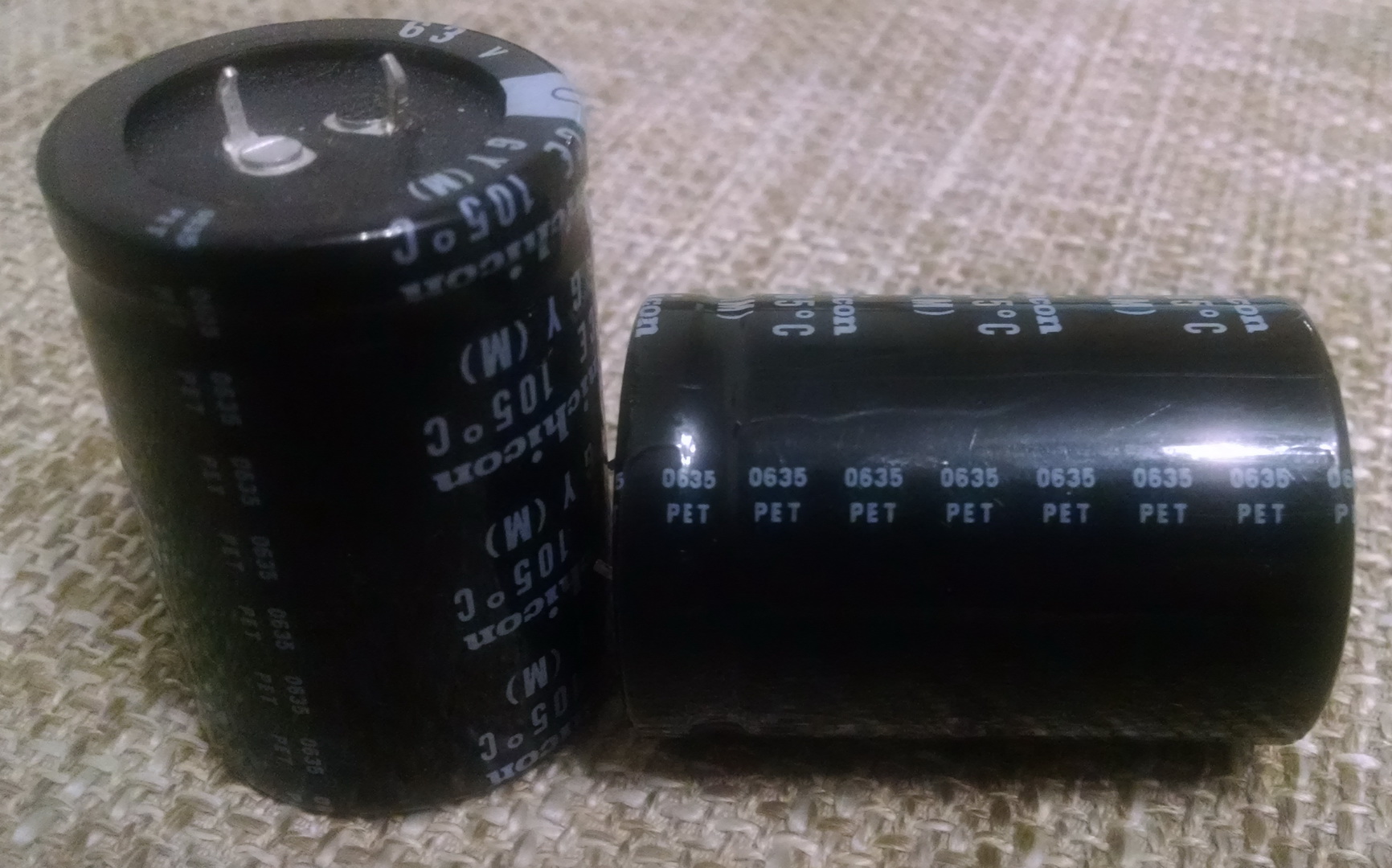

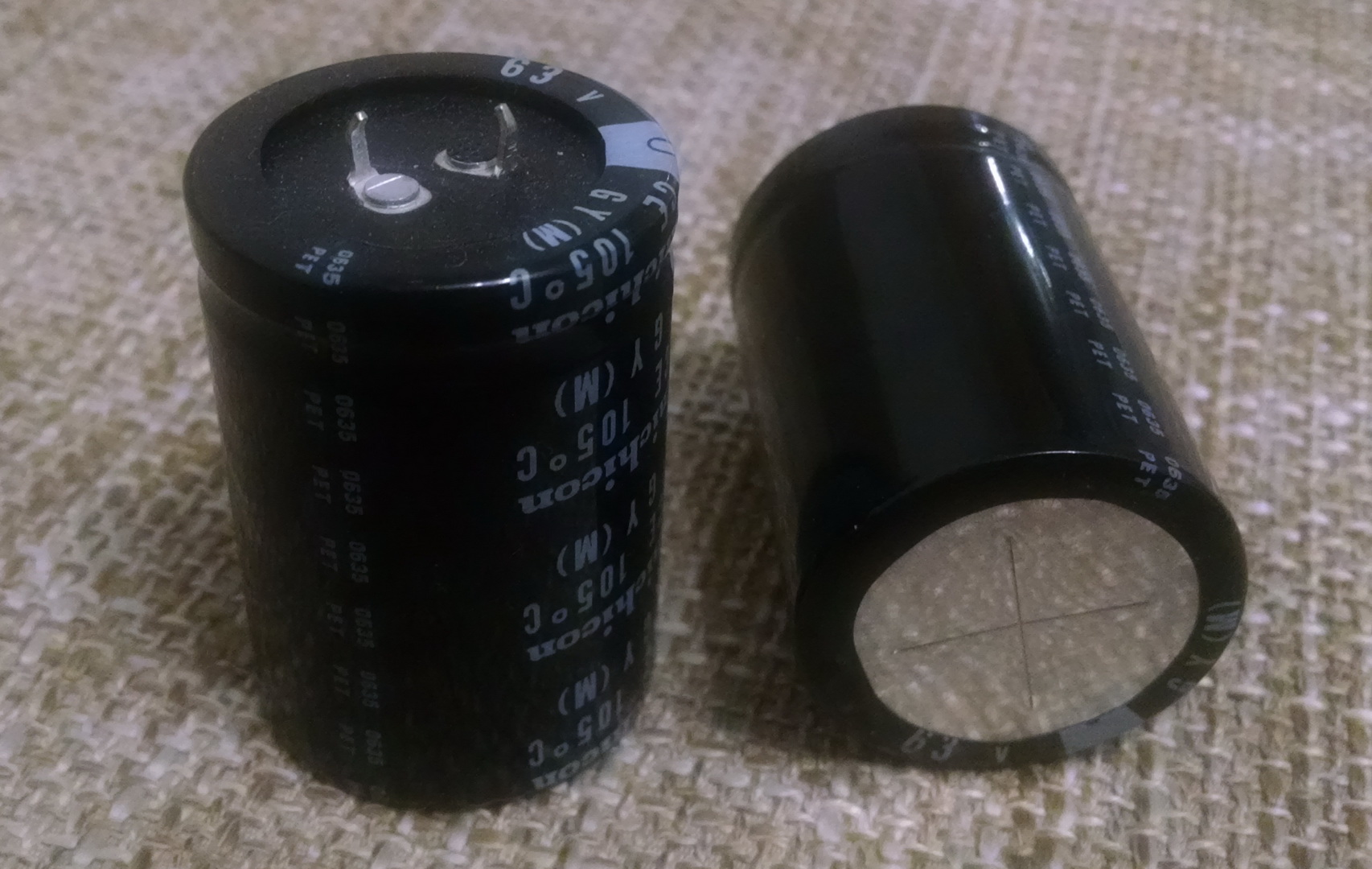

    Настоящие Nichicon GY 10000uF 63v , получены от офф.представительства Nichicon в Японии ( еще в 2007 году).
    Отличительные признаки
    1) минусовая заклепка закрашена черной краской
    2) насечка для взрывобезопасности сделана крестом с толщиной борозды 0.5мм

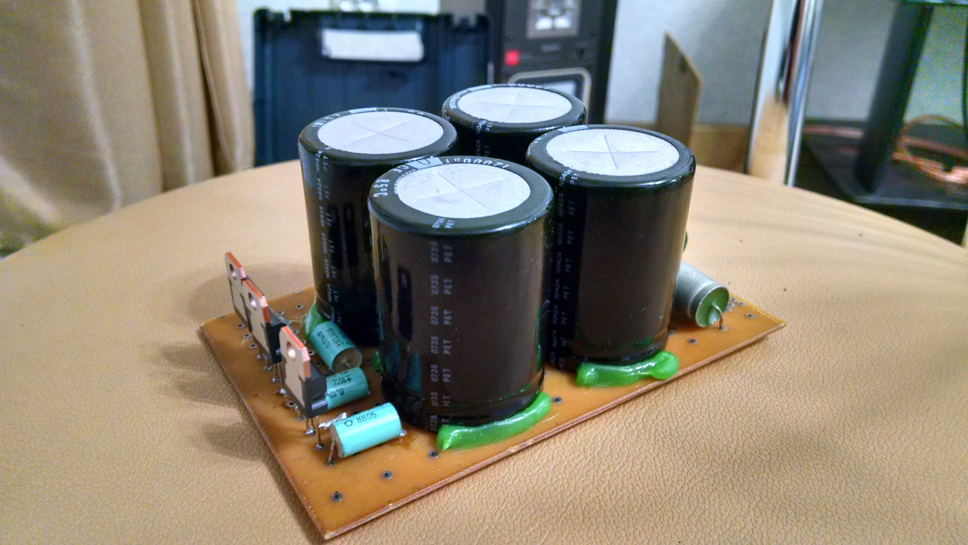

    На серии Nichicon LS собрал фильтр питания 12000uF х 2 для усилителя на древних STK078
    Басс и мидбасс стал просто потрясающим.

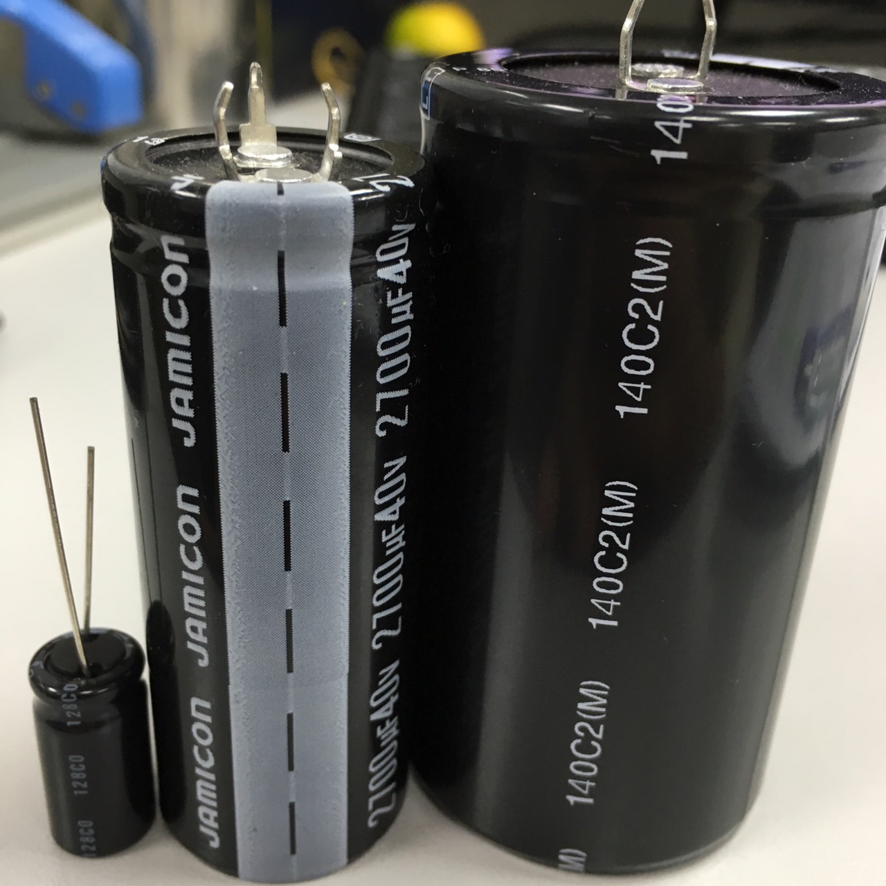

    Настоящие Jamicon, фото предоставлено офисом Jamicon`а.
Название:	real Jamicon 1.jpg
Название:	real Jamicon 2.jpg

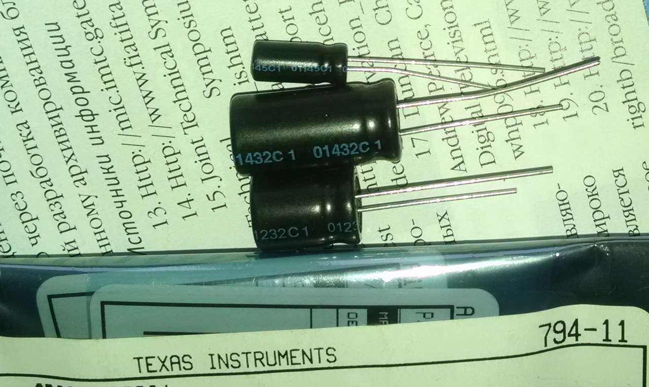

    - А это поддельный Жамикон из настоящего "Чип и Дип"
Название:	Fake Jamicon.jpg
    Как отличить подделку (серия TK):
    1. Пластиковая оболочка имеет матовый цвет (оригинал имеет глянцевый)
    2. Код даты изготовления имеет 4 цифры, вместо 3х как в оригинале.
    3. Код фабрики C1, который не существует в Jamicon
    4. Габаритные размеры не совпадают с официальным даташитом.
    5. Уплотнительная резинка плоская с малозаметными кругами или без них (оригинал имеет выпуклый рельеф, высотой около 2мм)
    Для информации разьяснение Jamicon по поводу конденсаторов (серия TK):
    Dear Mikh,Thanks for sending the photos.
    I notice from your photos that they have date code 1432C1.
    To tell you the truth, these capacitors are not the real Jamicon brand capacitors. We don*t have date code in 4 digit number, and we don*t have C1.
    Here attached, I send you our real Jamicon capacitor photos. You will see our date code is 140C2 and 513K0. We have just 3 digit number.
    Our date code reading is:
    The first number 1 is year 2011 / The first number 5 is year 2015
    40 is week no. 40 / 13 is week no. 13
    C2 is our China plant code no. / K0 is our Taiwan plant code no.
    We have factory code no. C0 / C2 / K0 / M0. But we don’t have C1.
    никак не влият на пухляк в WL
    весело пухнут и с 3 цифрами
    брехня, их датишиту лет 10 уже
    весело пухнут... а вообще без уточнения рельефа это бред - в дате TK нарисована плоская пробка, а WL с мега рельефом пухнут
    я думаю вам ездят по ушам - джамикон давно зарвался, настолько что не уничтажает выбраковку а сливает её на внутренем рынке, и активно перенимает опыт али и таобао - и видимо сами кадры тоже
    заморочился с номерами, тем более часть уже выписал - звездочка, это дубляж номера :
    вспухшие :
    jamicon TK 2200/10 --- 040c2(m) - ***
    jamicon WL 1000/16 --- 008c2(m) - ***
    jamicon WL 470/16 --- 628c0
    пока живые :
    jamicon TK 1000/25 --- 308c2(m)
    jamicon TK 1000/16 --- 024c0
    jamicon TK 470/25 --- 008c2(m) - ***
    jamicon TK 220/25 --- 004c0 - бледные почти белые
    jamicon TK 220/25 --- 924c2(m)
    jamicon WL 3300/10 --- 140c2(m)
    jamicon WL 2200/16 --- 040c2(m) - *** - все стоят на компе
    jamicon WL 2200/6.3 --- 840c2(m)
    jamicon WL 470/35 --- 808c2(m) - тонкие рыжые печатью
    jamicon WL 470/16 --- 408k0(m) - бледная самотемнеющая печать
    jamicon WL 220/16 --- 548m0(m) - черный выпаян с карты креатив
    jamicon LS 470/400 --- 820c0 - бочка
    jamicon MZ 2200/6.3 --- 616c2(m) - куплен до 2008

    Вспухшие_оригинальные и просто_поддельные - это немного разное.
    Попытка предельно удешевить производство электролита это давняя забава у китайских и корейских технологов, приводящая к нестабильности электролита.
    На этом погорели Teapo, Capxon
    так проблема в том, что поддельные со смывающейся бледной печатью не пухнут - так заболбали жить, что я их в комп.бп поставил
    а вот оригиналы Jamicon, только в путь - и на вольтаже в 3 раза меньше номинала, и тупо новые на полке

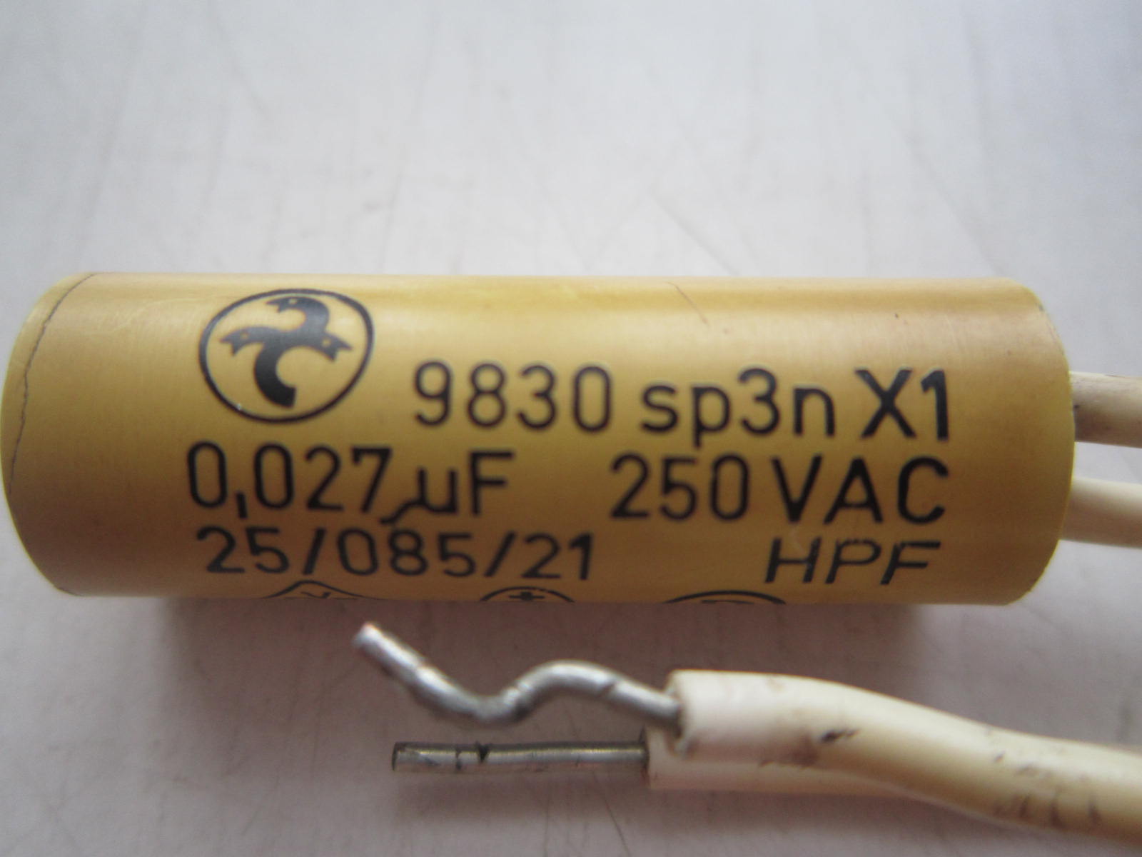

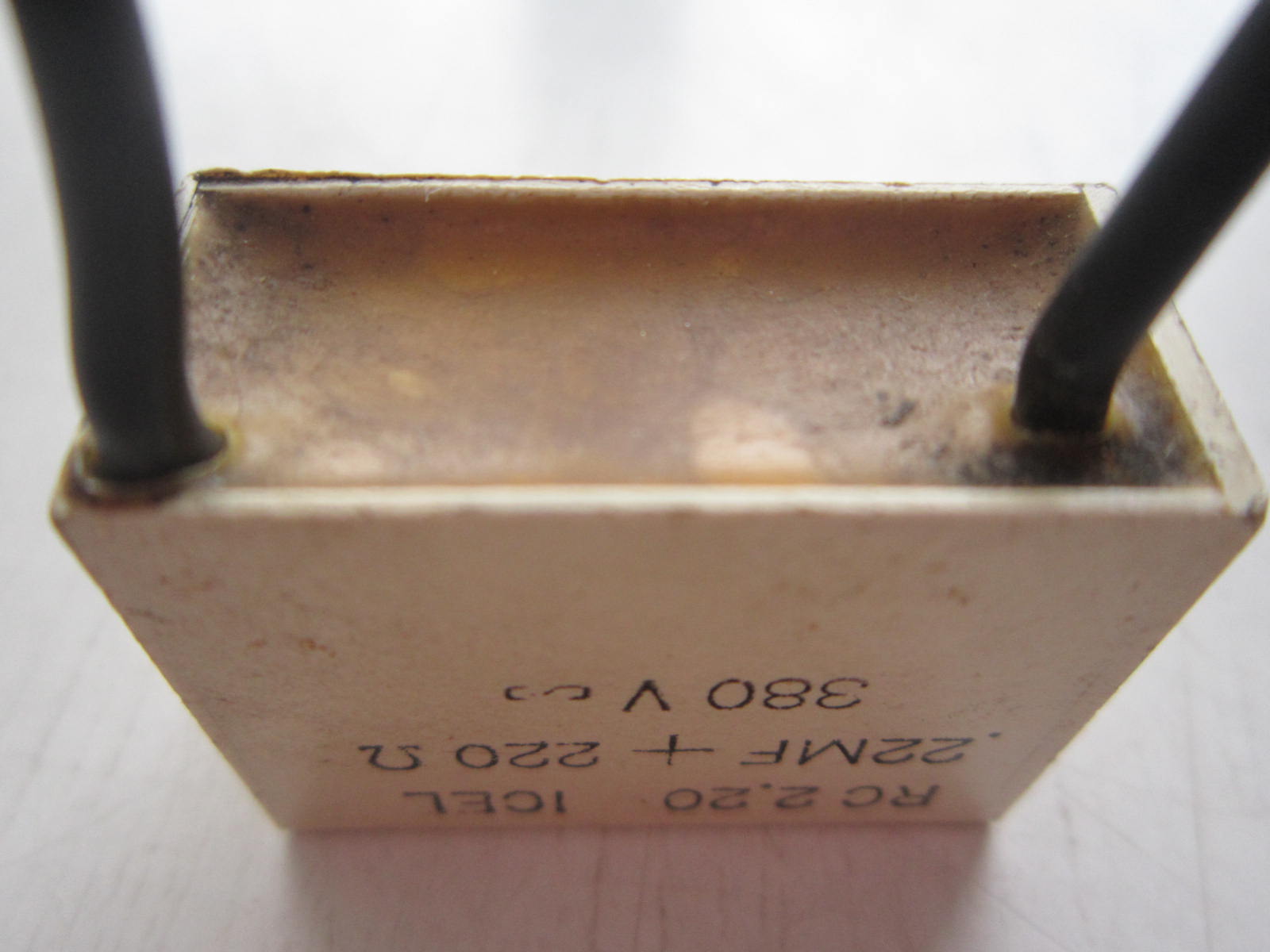

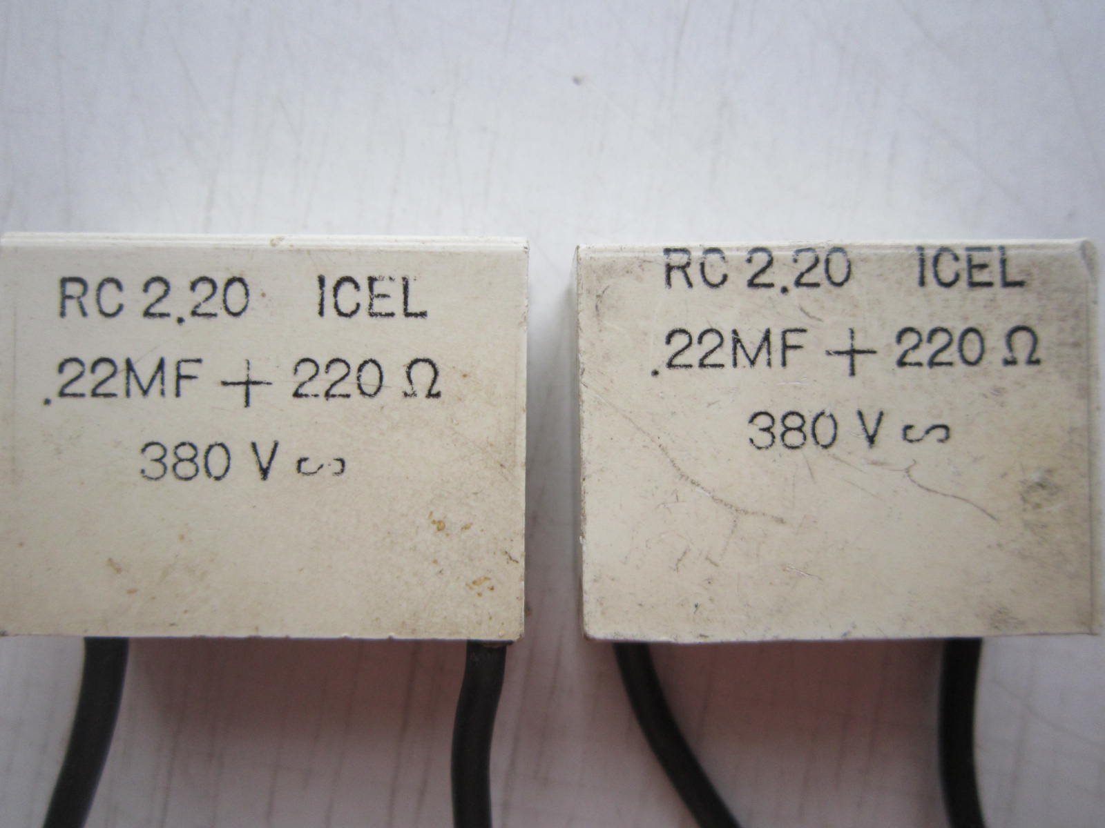

    Что за они? Годятся ли для звука в ламповик как межкаскадный?
    В сети ничего путного не нашел

    Цитата Сообщение от leshkov1970 Посмотреть сообщение
    Что за они?
    Это помехоподавляющие, скорее всего металлизированный полипропилен.
    Что за они?
    МКТ.Нажмите на изображение для увеличения.

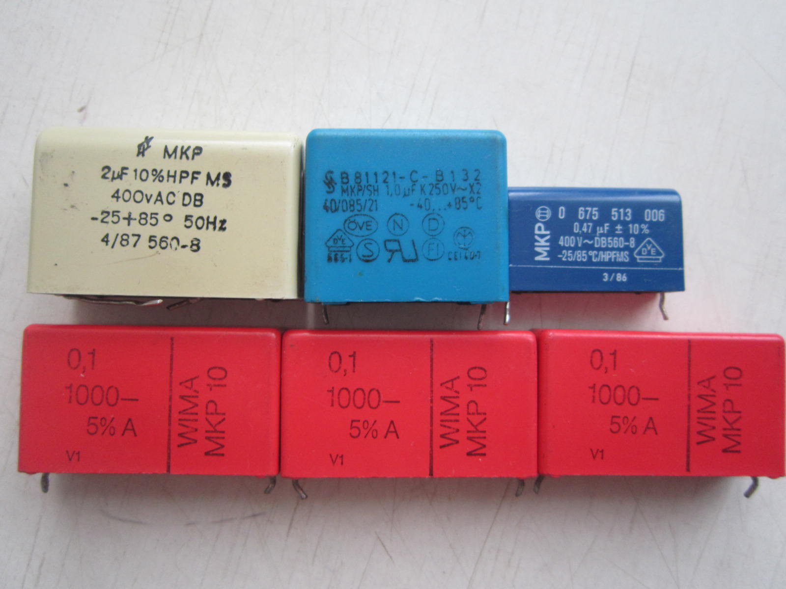

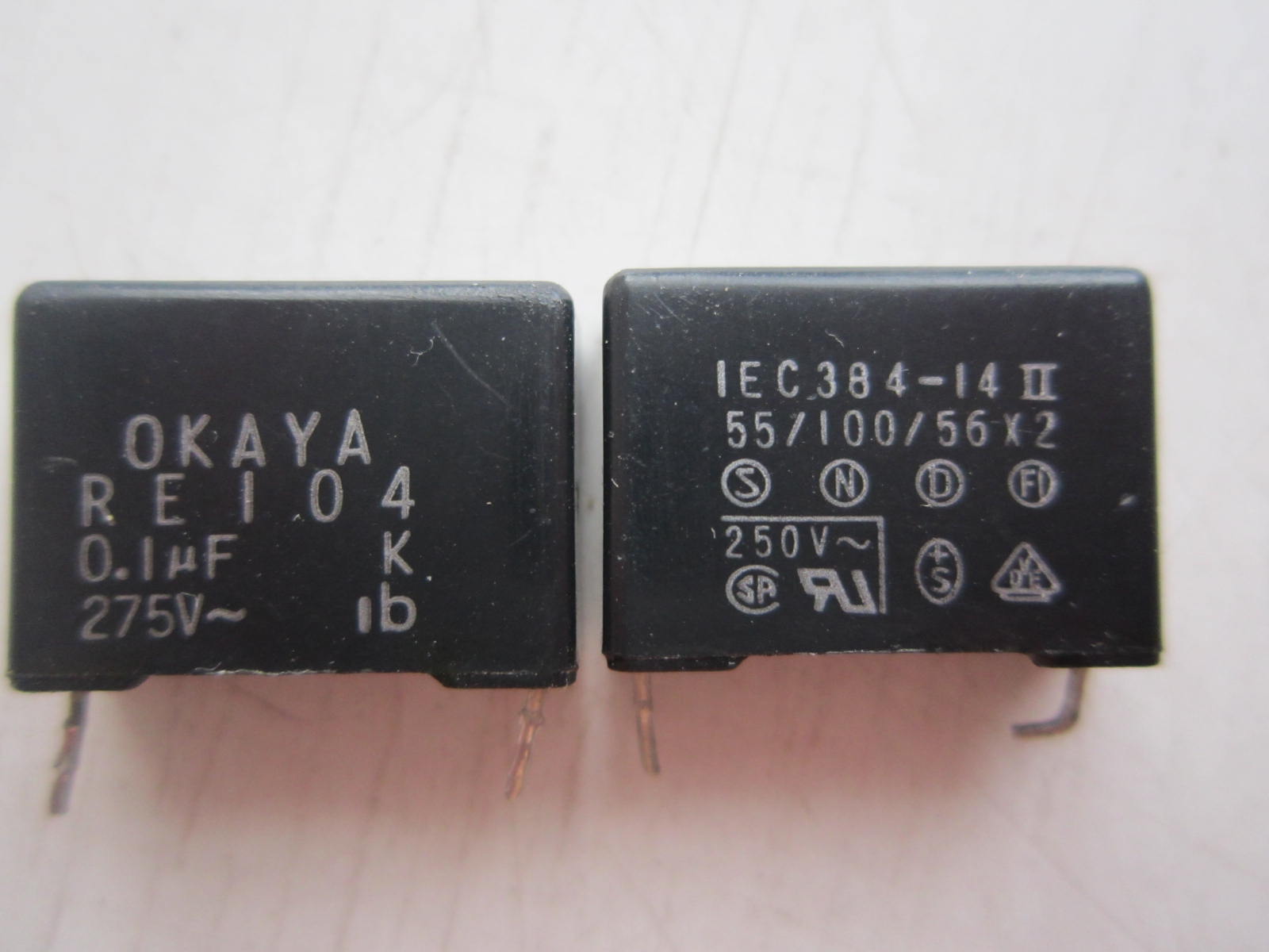

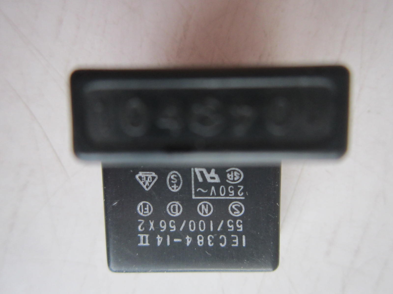

    Эти настоящие, выпуска 88...90г. Работали в промышленной аппаратуре. Нажмите на изображение для увеличения.
