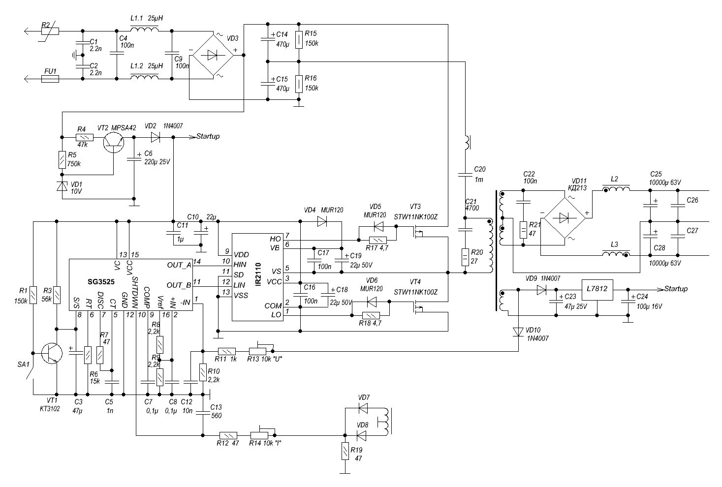

    По умолчанию Re: 500-700W Сетевой импульсник
    Вот схема. Что скажите насчет mpsa42 (100ma кэ ток), достаточно ли 100 ма для запуска ШИМ и драйвера ?
    eclipsevl, А что мешает поставить более мощный транзюк, чтоб не думалось
    1N4007 нельзя применять тут, SF какие нибудь надо, быстрые в общем
    SAB 2
    да валяется у меня парочка 13009, но это уже слишком
    witali
    ну, я думаю VD2 можно оставить, а остальные заменю. Кстати, частота преобразования планиуется 80 кгц
    Почему не 100кгц?
    У кд213 граничная частота - 100кгц, да и трансформатор я уже намотал
    того что держит 10А, можно посадить на радиатор и работает на 100Кгц - нет. а тратиться особо не хочется, это ИБП для набора опыта и для лабораторного БП, если заработает. А чем Вас 80Кгц не устроило ?
    Вместо 1N4007 можно поставить шоттки 1N5819. Какраз парочку нашел.
    R4 надо 6.2К R5 на 200K.
    КД213 надо заменить, на прямоугольнике будет борода. Диоды, транзисторы и транс, будут греться.
    спасибо. Мощностью 0,25Вт хватит ?
    в случае применения КД213 ? о_О
    КД213 надо заменить
    на что, желательно что-то недорогое.

    mbr1620

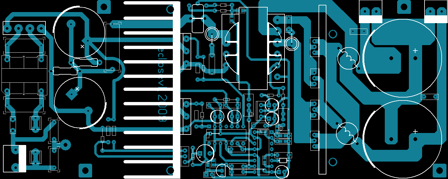

    Выкладываю финальную версию схемы и ПП. Плату буду делать в ближайшие дни, но есть еще вопрос - Диод VD4 - mur120. подойдет ли он ? (Uобр - 200В, на схем нет сказали - вылетит нафиг. Хотя я считаю что напряжение на нем не будет больше 155В, т.к. это полумост и 310В на VD4 взятся неоткуда).

  16. #775
    Старый знакомый Аватар для Alex_Zhuravlyov
    26.04.2006
    Украина
    771
    mur120 - 200 вольтовый, а там надо не меньше 400, а лучше 600, например мур140 или мур160
    eclipsevl, VD4 лучше поставить SF28. И кондёры на выходе почему на 63в при 75в?

    Тонкие силовые дорожки, контур на всю плату по силе
    уточните, с какой части платы силовые дорожки тонкие - с высоковольтной или низковольтной ?
    С высоковольтной. Лучше полигоны сделать. Со средней точки полумоста диод на землю в непосредственной близости к драйверу. Иначе в драйвере может загорется веселый красный огонек Ну и возвратные линии с драйверов сразу на истоки и как можно толще

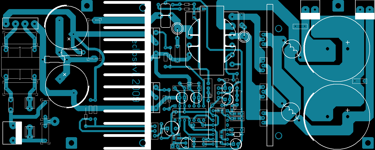

    29
    434
    поправил. А про диод я не понял - покажите, пожалуйста, на схеме.
